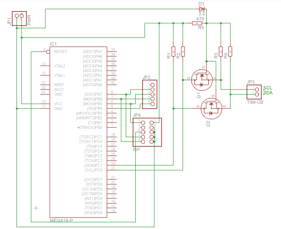

Servus,
bin mal wieder am basteln. Für meinen nächsten Versuch kommt ein
Cubieboard (v1) zum Einsatz. Es soll vom ATMega16 Daten auslesen können.
Quellcode-technisch sollte ich das hinbekommen. Ich mache mir eher
sorgen um die Hardware. Die Idee im Schaltplan kommt von
http://www.nxp.com/documents/application_note/AN10441.pdf
Wären noch ein paar Fragen offen:
- Ich hätte für R1-4 1KOhm angesetzt - bin mir aber nicht sicher, ob die
zwischen 3,3V und 5V-Bereich überhaupt gleich sein dürfen. Was also da
verwenden?
- Kann das mit der 3,3er Zener-Diode funktionieren?
- Grillt es mir "sicher" nicht den A10 auf dem Cubieboard? Schließlich
ist das Board im Gegensatz zu meinen selbstgebauten Atmel-Boards relativ
teuer.
Danke für Hilfe
Michael

R1 und R2 kommen an die +5V des AVRs R3 und R4 an die 3.3V des
Curieboards. Die Massen müssen natürlich verbunden werden.
Ich habe mit 4.7kΩ an beiden Seiten gute Erfahrungen gemacht.
Spricht etwas dagegen den AVR auch mit 3.3V zu betreiben oder bist du
auf die 5V angewiesen?

Warum ausgerechnet zur Masse? Also nicht böse gemeint, ich möchte es
bloß verstehen. Würde in obiger Schaltung einen Widerstand zwischen
Masse und 3,3-Gate schalten hätte ich einen klassischen Spannungsteiler.
Sprich an der Diode würden rund 1,7 Volt abfallen und am Widerstand der
Rest. So wie Du schreibst würden aber an dem Transistor nur 1,7 Volt
anliegen.
Oder bin ich gerade komplett auf dem Holzweg?

Ach herrje, ich habe scheinbar Z-Dioden genau anders herum verstanden.
Spontan ausgemessen... Du hast wohl Recht. Jetzt verstehe ich auch deren
Kennlinie. Ich danke Dir, Du hast mir gerade im meinem Grundverständnis
sehr weitergeholfen (wie gut, dass ich die noch nicht in wirklich
eingesetzt habe, sonst hätte es einige Male geraucht).
Ich nehme an so sollte es stimmen (mit R1-4=4,7K).
