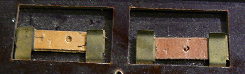

in einem alten Röhrenradio habe ich zwei solche Sicherungen drinnen.
Weiß jemand wie man die nennt, und idealerweise sogar eine bezugsquelle?
Weiters: die linke schaut mir "manipuliert" aus, dünner Draht außen rum
und eingeklemmt. Kann das original sein?
Danke!

von Helmut L. (helmi1)
Nennt sich Lamellensicherung.
http://www.radiomuseum.org/forum/lamellensicherung_ersetzen.html
Ist ein Relikt aus den 50er. Gibt es heute nicht mehr.

Grummel nicht mehr erhältlich ist schlecht... der "Nachbau" auf RM.org
ist auch nicht wirklich vertrauenserweckend, und Platz für
Glasrohrsicherung ist selten...
Eventuell aus Leiterkartenmaterial was selber aetzen und als
Schmelzleiter eine duenne Leiterbahn dazwischen?
Ob diese Sicherungen jemals vertrauenserweckend waren?
Oder 'ne SMD-Sicherung auf Leiterkartenmaterial unterbringen. Kann man
ja so in den Sicherungshalter stecken, daß die Lötseite nach hinten
zeigt, und der Anachronismus nicht sofort sichtbar wird.
Gut, die SMD-Sicherung muss auch die geforderte Spannungsfestigkeit
aufweisen, aber das sollte möglich sein.
Die hier beispielsweise ist für 250V geeignet:
http://www.reichelt.de/?ARTICLE=69587

Das mit "verkehrt rum" geht eher schlecht, weil die Kontaktierung
meistens vorne ist, und hinten eine Pertinax-Platte. Aber das wäre jetzt
mal egal...
