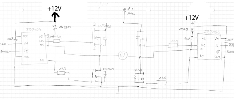

Guten Tag,
ich möchte gerne mit meiner angehängten Schaltung einen Motor Ansteuern.
Ich habe jetzt diese Schaltung mal zusammengelötet - aber andscheinend
ist mir irgendein Fehler unerlaufen :(
Ich habe testweise mal die PWM Eingaänge auf +12V und -12V glegt (also
das ein statisches invertiertes Signal anliegt)
Was ich festellen konnte ohne angeschlossenen Akku und ohne
angeschlossene Last::
an den MOSFET leigt versetzt (also auf der einen Halbbrücke am oberen
bei der anderen Halbbrücke am unteren) 10,4V bzw. 0V an.
an den Akku anschlüssen leigt auch 10,4 V an - ohne angeschlossenen
Akku.
Als ich den Akku angeschlossen habe hatte ich an diesem einen
Kurzschluss.
Ich denke, dass das so nicht normal sein kann.
Wie könnte ich denn am besten meinen Fehler herausfinden?
Vielen Dank.
Warum ist es unmöglich, vorher in das Datenblatt des Chips zu guicken ?
"VIN Logic input voltage (IN & SD) VSS VSS + 5"
Du bist ja nun nicht der erste, der die Chips verwenden will:
http://www.elektor.de/forum/foren-ubersicht/foren-zu-elektor-projekten/elektorwheelie/h-bruckenschaltung-falsch.1002973.lynkx
http://www.roboternetz.de/community/threads/54643-Halbbr%C3%BCckentreiber-IR2184-richtig-beschalten
Der billige IR2184 enthält übrigens KEINE Ladungspumpe, kann also nur
bis zu PWM duty cycles von 99% eingesetzt werden.

Wenn ich mir Deine "Skizze" so ansehe, dann fehlt mir zumindest der
Zwischenkreiskondensator.
Wenn Du dann den Aufbau nicht sauber gemacht hat, dann sterben Deine
Treiber-ICs und/oder Fets beim Schalten recht schnell

OP #3537141
Guten Abend,
danke Volker - einige dieser Beiträge hatte ich schon gelesen.
Wo letztenendes der Kurzschluss her kam weiß ich nicht - nachdem ich nun
ein echtes PWM Signal angelegt habe funktioniert alles so wie es soll.
Leider weiß ich immernoch nicht wo das im Datenblatt steht - ich habe
das Datenblatt die letzten zwei Tage wirklich intensiv gelesen.
Was genau meinst du denn mit Zwischenkreiskondensator? Einen Kondensator
Parallel zum Akku?
Lg

Hallo Stefan,
das Geheimnis im Datenblatt steht auf Seite 4. Dort findest Du oben in
der Mitte den Puls-Generator. Rechts daneben liegt der HV-Level-Shifter.
Das ist eine Ladungspumpe, diese braucht ein Rechteck- oder
Schaltsignal, damit ein Spannungsverdopplung oder Vervielfachung in Gang
kommt.
Da der obere Leistungsfet auch ein N-Kanal ist braucht er eine hohe
Gate-Spannung zum schalten.
Seite 1:
Über die Diode wird VCC an den Kondensator gebracht. Ist der untere Fet
aktiv so wird der Kondensator auf VCC - Ud (ca. 0,7V) aufgeladen.
Nun sperrt der untere Fet  und jetzt wirds ein wenig heikel (hoffentlich
schreibe ich alles richtig)
Damit der obere FET auf machen kann braucht es eine Spannung am Gate,
die höher ist als am Source. Das macht die Ladungspumpe im IC. Öffnet
der obere Fet, dann steht an seinem Source eine Spannung. Damit das IC
den Fet weiter auf machen kann müsste jetzt die Spannung am Gate
steigen.
Das tut sie auch, durch den Kondensator, der ja auf VCC - Ud aufgeladen
war und seine Spannung liegt in Reihe nun mit der Spannung am Source.
Die Spannung am UB-Anschluss steigt der Fet kann weiter öffnen.
Dieses Spiel geht aber nur dann auf, wenn die Fet´s immer Hin und Her
schalten. Denn der Kondensator entläd sich und die Spannung an UB würde
sinken und der obere Leistungsfet wird nicht mehr richtig angesteuert.
