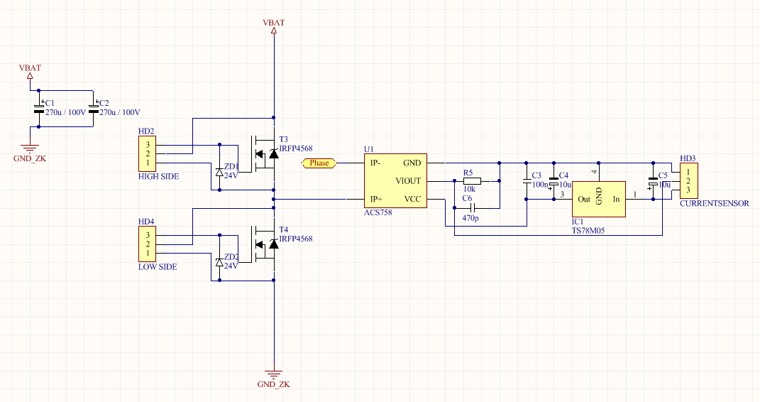

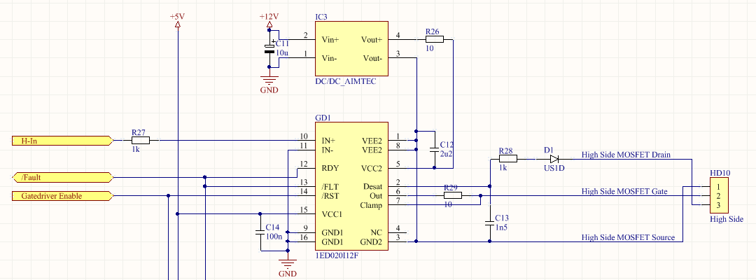

ich habe eine MOSFET-Halbbrücke bestehend aus 2 IRFP4568. Die Halbbrücke
wird Stromgeregelt von einem PIC angesteuert. Als Gatetreiber kommen 2
1ED020I12FA von Infineon zum Einsatz, die sekundärseitig mit jeweils
einem DC/DC Wandler mit 15V Ausgangsspannung versorgt werden. Der
Gatewiderstand war bei 10 Ohm.
Ich teste gerade das Schaltverhalten der MOSFETs und habe dafür als
Drossel bzw. Last 2 Spulen eines auseinandergenommenen Synchronmotors
(der dreht nicht) genommen.

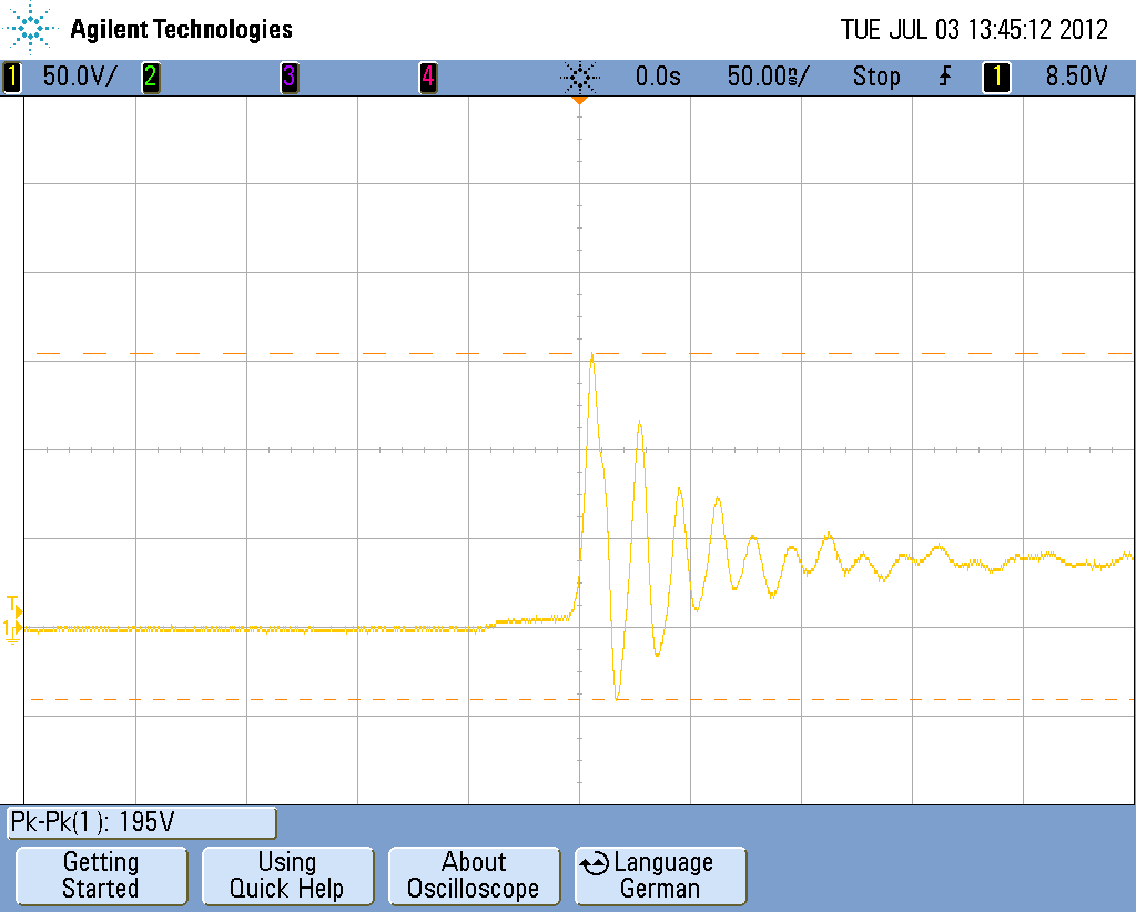

Beim Umschalten zwischen 2 und 3, also während der Strom durch die
Freilaufdiode des unteren Transistors fließt und dann auf den oberen
Transistor umgeschaltet wird kommt es zu sehr großen Überspannungen auf
der DS-Strecke des unteren MOSFET. Meine Zwischenkreisspannung beträgt
momentan 40V, der Spulenstrom 20A. Die DS-Spannung erreicht
maximal-Werte von 140V, das ist doch deutlich zu viel, oder?

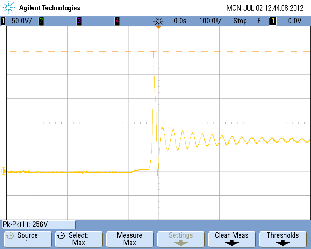

Hier mal ein Bild:
http://www.abload.de/image.php?img=u_gsighigh-sideundu_dtzans.png
Grün: GS-Spannung des oberen MOSFET
Lila: Gatestrom des oberen MOSFET
Gelb: DS-Spannung des unteren MOSFET
Ich messe übrigens mit 2 Differenztastköpfen und einem Agilent DSO5014A.

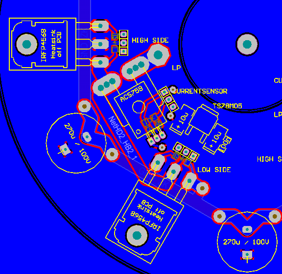

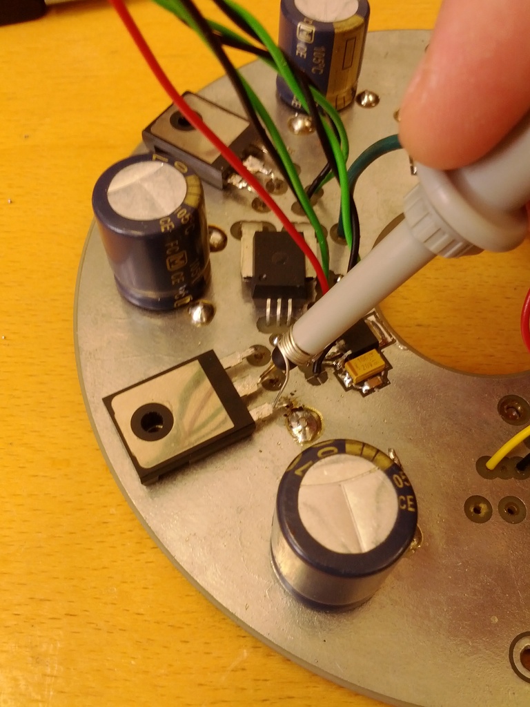

- Die MOSFETs der Halbbrücke sind durch eine 4cm Leiterbahn verbunden.
Da ich zuerst dachte es liegt an der, habe ich die Mosfets in der Luft
verdrahtet, direkt Beinchen an Beinchen - kein Effekt

Wo kommt diese Überspannung her? Was macht das Gate da? Wie kann man das
Problem verhindern?
Hier noch 2 Oszi-Bilder, Achtung, andere Farben als oben:
Gatewiderstand war hier 22 Ohm
http://www.abload.de/image.php?img=high-sideu_gslow-sideo7o1s.png
Grün: DS-Spannung des unteren MOSFET
Gelb: GS-Spannung des oberen MOSFET
http://www.abload.de/image.php?img=high-sideu_dslow-sidezpoym.png
Grün: GS-Spannung des unteren MOSFET
Gelb: DS-Spannung des oberen MOSFET

Das schwingt doch wie blöd... Hast du mal ausgerechnet ob die Frequenz
zu einem Schwingkreis bestehend aus deiner Drossel und der
Ausgangskapazität deiner Mosfets passen könnte? Was hast du an
Schutzbeschaltung?

Das Layout ist sicher nicht ganz optimal, ich glaube aber dass es nicht
daran liegt, ich habe wie gesagt die Mosfets in der Luft verdrahtet um
das ausschließen zu können.
Es war wirklich Beinchen an Beinchen angelötet, näher kann man das auf
einer Platine nicht zusammenbringen.
Auch die IRFB3607 waren so in der Luft verdrahtet, die gingen sogar noch
etwas näher zusammen, trotzdem gab es die Überspannung.

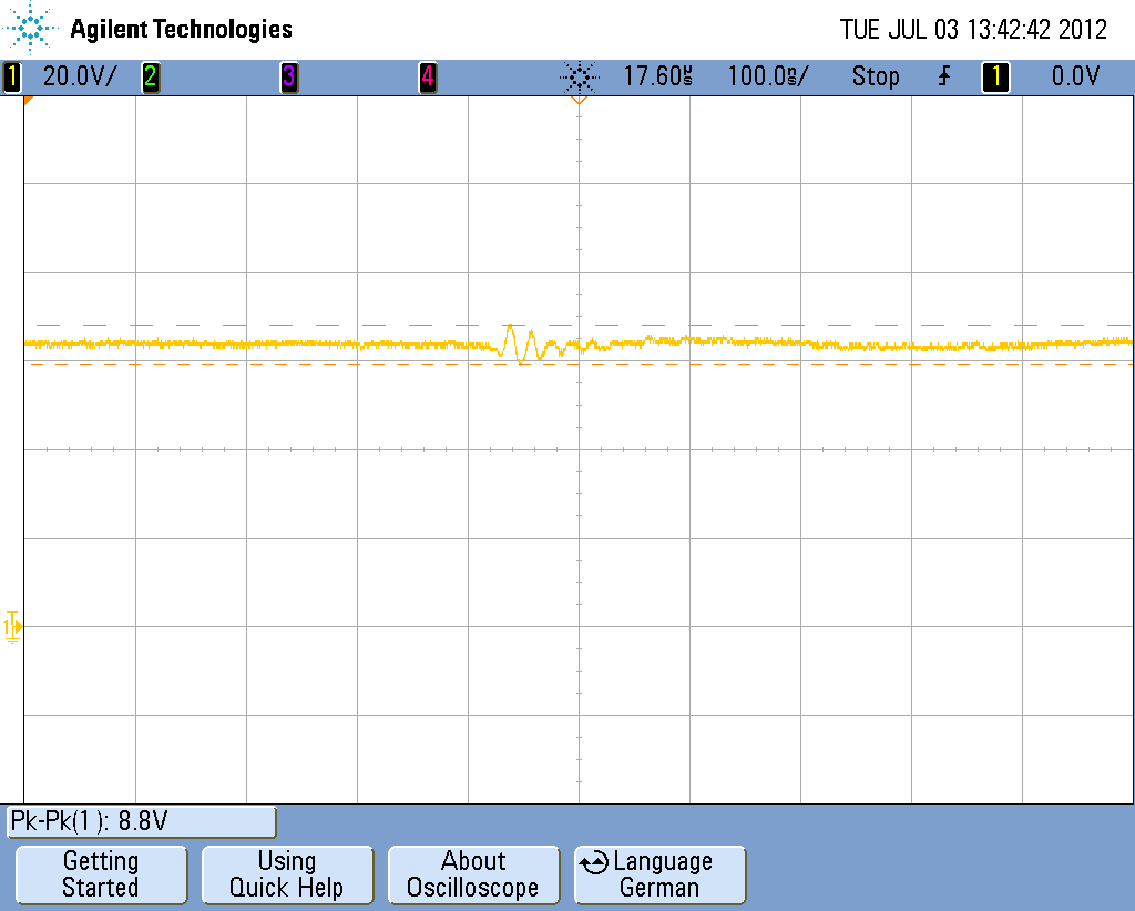

Hier mal ein Bild wie das Ganze ohne Last aussieht, es wird also nur die
Spannung geschaltet, trotzdem Schwingt irgendetwas:
http://www.abload.de/image.php?img=high-sideu_dslow-sidejwdq7.png
Gast #2730870
Seh ich das richtig, dass das Oszilloskop auf 50ns / div. eingestellt
ist? So ne Schwingung ist genau ein Kästchen breit also liegt das bei
etwa 20 MHz.
Das schon ziemlich hoch. Da würde ich auch mal in Richtung der Aussage
von Björn R. (sushi) untersuchen.
(Firma: matzetronics) #2730878
Jo, da schwingt was mit ca. 28 Mhz (1/35nS). Das zusammenbrechende
Magnetfeld in der Spule schubst den Schwingkreis aus Spule und
parasitären Cs an. Deine Last ist offensichtlich nicht für PWM Betrieb
gedacht. Du kannst aber in die Zuleitungen Dämfungsdrosseln setzen, um
den Effekt zu verkleinern.
Kleinere Totzeiten verringern den Effekt natürlich auch, da der
Schwinkreis dann nicht mehr frei schwingen kann.

Hier mal ein Bild von einer rein ohmschen Last, auch da die
Schwingungen. Die Überspannung ist nichtmehr so stark:
http://www.abload.de/image.php?img=ohmschelastty91d.png
Gelb: DS-Spannung unterer FET
Grün: GS-Spannung oberer FET
Ich würde sagen, das Einzige was jetzt anders ist, ist der Strom durch
die Freilaufdiode.
Ist das evtl auf den Rückwärtsstrom der Freilaufdiode zurückzuführen?
Mit der Draininduktivität und der Sperrschichtkapazität könnte es
Schwingungen geben, oder?
Was macht bitte das Gate da? Auch hier gibt sehr starke Schwingungen,
woher kommen die?

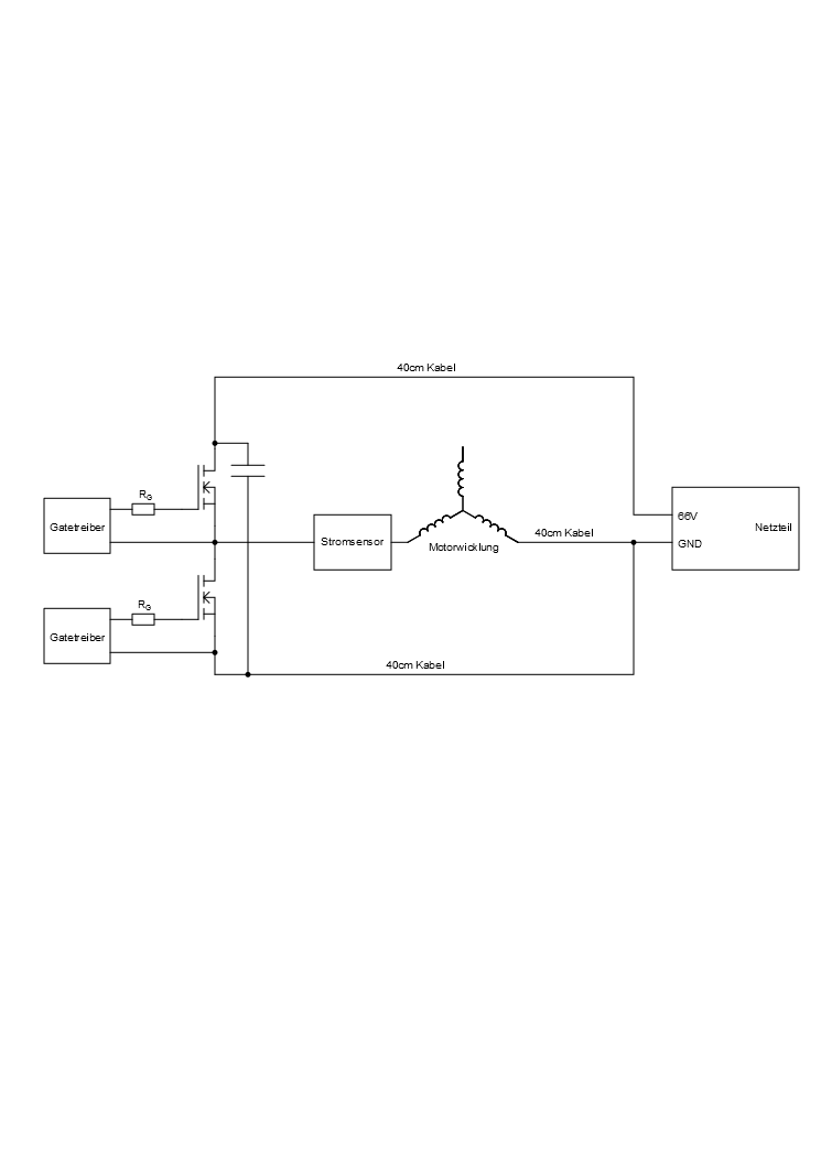

Gast #2731333
Hallo Stefan,

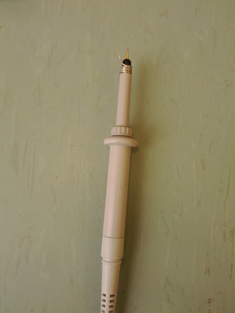

ich bin mir nicht sicher, ob das was Du gemessen hast auch wirklich
vorhanden ist. Es sieht danach aus, als ob Du Dir da einiges in die
Tastköpfe einkoppelst.
Stell doch bitte ein Bild vom Aufbau mit den angeschlossenen Tastköpfen
hier rein. Ich vermute, dass das Problem dort begraben ist.
Die Treiber sind sehr gut! Mit 15V tust Du Dir allerdings keinen
Gefallen. Mit 12V handelst Du Dir weniger Schaltverluste ein.
Keine gute Idee. Sowas ist für hohe Frequenzen ungeeignet (da hohe
Kapazität). Nicht dass Du das Ding über der Eigenresonanz betreibst. Mit
was für einer Frequenz taktest Du denn?
> - Gatevorwiderstand näher an den Mosfet (kein Effekt)
Logisch. Der Treiber muss näher ran, nicht der Widerstand. Anhand der
Oszibilder sieht man aber, dass der Treiber nah genug dran bzw. der
Gatewiderstand hoch genug ist.
Naja, das ist sicher nicht optimal.
Dann sieht es danach aus, als ob die Halbbrücke nicht gut (d.h. zu hohe
Induktivität) an den Zwischenkreiskondensator angekoppelt ist. Mit einer
Freiluftverdrahtung bekommst Du das auch nicht weg.
Der Zwischenkreiskondensator ist hoffentlich ein Folien- oder
Keramikkondensator!?
Du schaltest hart auf die Bodydiode des anderen FETs...
Miss bitte einmal den Ausgangsstrom der Halbbrücke zusammen mit beiden
Gate-Source Spannungen der FETs und die Drain-Source Spannung des
unteren FETs. Zeige bitte zwei drei ganze Zyklen und zusätzlich den
Bereich wo der eine FET aus- und der andere einschaltet.
Falls die Störungen echt sein sollten, vermute ich, dass die Kapazität
Deiner Lastspulen zu hoch ist und Du die Dinger überresonant betreibst.
Dann schaltest Du hart auf eine Kapazität, was dann so aussehen kann.
Daniel

ein Punkt zusätzlich zu denen meiner Vorforisten, mit dem ich selbst
schon zu tun hatte.
Wenn der Strom durch die Body-Diode des LSS fliesst und danach der HSS
beim Einschalten diesen Strom übernimmt, hängt es von der Höhe des
Stromes, der Steilheit bei Übernahme und vor allem der Technologie des
LSS ab, ob starke Überschwinger entstehen können. In meinem Beispiel
betrieb ich einen schnellen HSS mit einer Freilaufdiode als LS-Element.
Der Einfachheit halber nahm ich einen MOS mit kurzgeschlossenem
Gate-Source. Nach etlichen Versuchen ersetzte ich den LSS durch einen
MOS anderer Technologie und das Problem war stark gemindert bis kaum
noch sichtbar.

Es hilft jetzt eigentlich nur noch abwechselndes Messen und Rechnen, bis
du die Ursache der Schwingung gefunden hast. Schau, wo überall
Induktivitäten und Kapazitäten auftauchen, vor allem auch die
Parasitären, und rechne die Resonanzfrequenzen denkbarer Schwingkreise
aus. Eine davon sollte deine 28Mhz treffen...
Falls das dann nicht durch bloßes umdesignen wegzubekommen ist, lies dir
mal dieses durch:
http://space.dianyuan.com/blog/u/50/1170381240.pdf
Die Energie, die du vorher in der Schwingung hattest, wird dann
allerdings im Snubber verbraten. Aber immerhin killt sie nicht den
Transistor. Regenerative Snubber gibts natürlich auch, wird dann
aufwändiger..

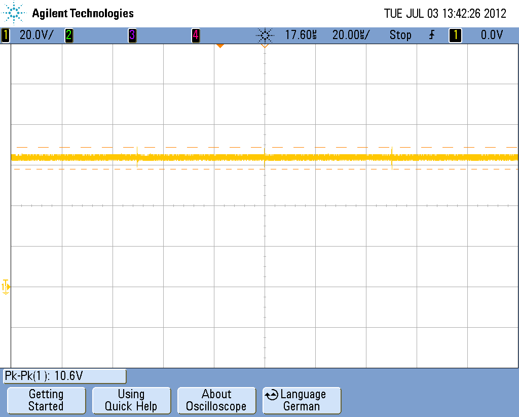

OP #2735800
Sorry, dass ich mich erst jetzt wieder melde, ich hab in der
Zwischenzeit noch einiges gemessen und ausprobiert.
Hier noch ein paar Bilder bei 66V Zwischenkreisspannung und 20A
Motorstrom:
2 komplette PWM-Perioden:
http://www.abload.de/img/schaltvorgnge20agecex.png
Einzelner high-side Ein-Aus Schaltvorgang:
http://www.abload.de/img/schaltvorgang20a70c70.png
high-side MOSFET schaltet ein:
http://www.abload.de/image.php?img=highsideeinschaltvorgdbcvg.png
high-side MOSFET schaltet aus:
http://www.abload.de/image.php?img=highsideausschaltvorgqdifn.png
Für alle Bilder gilt:
grün: U_GS high-side MOSFET
gelb: U_DS high-side MOSFET
rosa: U_GS low-side MOSFET
lila: U_DS low-side MOSFET
Ich schalte mit 20kHz PWM-Frequenz. Mittlerweile hab ich folgendes
ausprobiert, aber immer diesen hohen Peak bzw. die nachfolgende
Schwingung gemessen:
- 2 andere Layouts (Gatetreiber direkt an den Mosfets)
- andere Gatetreiber
- andere Mosfets (IRFB4410, IRF530N, IRFB3607, IRFB4127)
- andere Tastköpfe
- Tektronix Oszi anstatt dem Agilent mit passendem 100MHz
Differenztastkopf.
- niedrigere Verriegelungszeit
- rein ohmsche Last (50W Lastwiderstand, hier wird das Schwingen zu
einem schönen Sinus)
Außerdem hab ich mir von 2 Wissenschaftlichen Mitarbeitern bestätigen
lassen, dass ich mir da definitiv nichts durch meinen Messaufbau
einfange.
Unabhänig davon, dass bei den beiden anderen Schaltungen die
Zwischenkreise auf jeden Fall besser angebunden sind wie bei mir würde
ich sagen, dass es an einer schlechten Zwischenkreisanbindung nicht
liegen kann... sonst müsste ja der HS-MOSFET auch so hohe Überspannungen
haben beim Abschalten.
Auch im HS-MOSFET gibt es eine Bodydiode, warum messe ich da nicht so
eine hohe Spannung wenn der MOSFET abschaltet?
Hat noch jemand eine Idee woran das liegen könnte?
Stefan
Edit: Fast vergessen, bei einer Schaltung habe ich bei 80V
Zwischenkreisspannung Peaks von 190V gemessen. Diese Schaltung ist aber
ca 30x im Einsatz und wird mit 130-150V Zwischenkreisspannung betrieben.
Die MOSFETS müssten also reihenweise ausfallen. Das war auch der Grund
warum ich einfach mal 66V Zwischenkreisspannung bei meinen MOSFETS
eingestellt habe. Die Spannung geht jetzt auf 180V hoch, die MOSFETS
leben aber nach ca einer halben Stunde Lastbetrieb immernoch.

Das macht mich stutzig. Da darf natürlich kein wie auch immer gearteter
Schwinger auftreten. Ich bitte dich, auch mal die Zwischenkreisspannung
zu oszillografieren um zu sehen, ob die sauber ist. Ich habe hier schon
einige H-Brücken gebaut (meistens 3-Phasen) und schalte damit bis zu 420
Volt für Drehstrommotore und im Niedervoltbereich bis zu 100 Ampere auf
PMSMs, aber da gibts bis auf kurze Gegen-EMK Spitzen keine Schwingungen.
Alles auch bei so ca. 16-32 kHz.
Irgendwo hast du da einen Schwingkreis gebaut, womöglich sogar mit den
Messleitungen des Oszis.

OP #2735887
Ich kann leider erst am Montag wieder Fotos machen...
Dass ich mir durch meinen Messaufbau etwas einfange halte ich auch
deshalb für unmöglich, da ich an der Gate-Zuleitung einen deutlichen
Stromanstieg sehen kann wenn die Spannung am high-side Gate einbricht.
Die Messleitungen gehen direkt nach oben weg, es ändert sich auch nichts
wenn ich die Leitungen anders lege...
Dass ich mit den Messleitungen einen Schwingkreis produziere halte ich
auch nicht für möglich, ich habe mit 2 verschiedenen Differenztastköpfen
sowie mit 2 verschiedenen normalen Tastköpfen gemessen.
Ausserdem habe ich sicherheitshalber einen 2. identischen
Differenztastkopf parallel zum 1. geschaltet, die Schwingfrequenz hätte
sich dann ja ändern müssen, tat sie aber nicht.
Der Peak wird immer schwächer je näher man an die Zwischenkreisspannung
herangeht. Gemessen gegenüber dem Zwischenkreis-GND habe ich am low-side
MOSFET Drainkontakt 180V, am Lastanschluss sind es grob 140V am
high-side Source Kontakt noch ca 100V, am high-side Drainkontakt dann
nur noch ca 75-80V und am Zwischenkreiskondensator selbst sind es dann
zwischen 66 und 70V.
Im Anhang ein Bild einer Halbbrücke, das Layout ist sicher nicht
optimal, muss aber aus mechanischen Gründen so sein.
Und bevor jetzt wieder Kommentare kommen bezüglich langer Gate-Leitungen
und sonstigen Schwachstellen in meinem Layout: Es ist mir bewusst, dass
das alles nicht optimal ist, darum habe ich ja auf den beiden anderen
Schaltungen gemessen die ziemlich optimal aufgebaut sind. Die
Gatetreiber sind bei der einen Schaltung direkt am Gate angebracht
(toplayer Gatetreiber, bottomlayer MOSFET) und die Verbindungen zwischen
den MOSFETS sind einmal 12mm und einmal 5mm lang. Trotzdem gibt es diese
Peaks und Schwingungen.

Es hilft also nichts, du müsstest langsam mal den Schaltplan rausrücken
- mit besonderer Betonung auf dem Zwischenkreis, den MOSFets, der Last
und ein Stückchen der Gatetreiber.
(Firma: matzetronics) #2736040
Die Frage ist jetzt natürlich, wie weit C1 und C2 von der Halbbrücke
entfernt sind. Wir hatten auch zuerst den Fehler gemacht, die Elkos zu
weit weg zu platzieren und kamen damit auf etwas merkwürdige
Wellenformen an den Phasen. (Zwar nicht so extrem wie deine 28Mhz, aber
schon verformt). Da sollte auch noch was kleineres keramisches ran,
100n-470n schaden da nicht.
Der ACS Sensor sollte unkritisch sein, das ist ja nur ein dicker Bügel.
OP #2736056
Bei den anderen Schaltungen die ich durchgemessen habe war ein 1µF
Folienkondensator an den MOSFETs. Auch an meinen Aufbau habe ich den
drangelötet, ohne Besserung. Im Gegenteil: der Peak wurde 10V höher.
Wie weit C1 und C2 von den Transistoren weg sind sieht man auf dem
Layout von oben, das sind so ca 30-40mm von den Kondensator-Pins zu den
entsprechenden Mosfet-Pins.
#2736165
Hallo Stefan,
nur um sicherzustellen, daß Du Jens G. auch richtig verstanden hast,
möchte ich Dich bitten mal einen Plot mit der hier gezeigten
GND-Anbindung hochzuladen, damit wir sichergehen, daß das auch wirklich
das richtige Signal ist.
Was mich stutzig macht, und die These von Jens unterstützt ist, daß Du
bei 100ns/Div eine solch starke Positions-/Spannungsabhängigkeit hast.
Sah Deine Ground Clip wirklich in etwa so aus??
[http://www.cliftonlaboratories.com/userimages/Update202.jpg]
Wenn nicht, dann bau das bitte mit ca. 8-10cm blankem Kupferdraht nach,
und wiederhole Deine Messung (GND anlöten!).
Mal schaun, was Du da wirklich hast.
Notfalls könnte man das Signal auch über einen 100nF Kerko direkt in ein
Tastkopfkabel einkoppeln, nach dem Kerko mit 50-Ohm am Kabeleingang
belasten und das Oszi auf 50-Ohm stellen. Das Signal, das Du dann siehst
ist auch wirklich da, auch wenn die Amplitude darunter leidet...
Volker
Mit diesem Argument kannst Du diese Schlussfolgerung nicht treffen. Mit
dem HS-FET schaltest Du nicht hart auf die Diode. Deswegen sieht die
Kommutierung dort besser aus. Wenn Du die Stromrichtung umkehrst, wird
der HighSide FET die Überspannung sehen.
Wenn alle FETs abgeschaltet sind, zieht die Induktivität ihren Strom
durch die Ausgangskapazitäten der beiden FETs und lädt sie um. Die
Body-Diode kann zu diesem Zeitpunkt nicht leiten, da sie in
Sperrichtung liegt. Bei diesem Schaltvorgang bist Du im Soft Switching.
Ich sehe an den Scope-Bildern, dass Deine Halbbrücke einfach zu viel
Induktivität im Kommutierungspfad hat. Die Highside und die Lowside
Drain-Source Spannungen müssten sich (im Idealfall) immer zur
Zwischenkreisspannung addieren. Sobald eine der beiden überschwingt,
wird die andere negativ, sodass die Body-Diode Vorwärtsspannung sieht.
Vor allem direkt beim Umschalten, aber auch bei allen folgenden
Schwingungen, reisst der Rückwärtsstrom in der Diode ab, sodass die
Kommutierungsinduktivität eine hohe Spannung erzeugt und eine weitere
Schwingungsperiode anregt.
Leider kann ich den Kommutierungspfad in Deinem Altium-Layout nicht
komplett erkennen. Was auffällt, ist die GND-ZK Leiterbahn im
Zwischenlayer. Die verursacht natürlich massiv Induktivität, wenn Du Dir
einmal die Fläche ansiehst, die sie mit dem restlichen Strompfad
aufspannt. Die beiden Zwischenkreis-Elkos haben auch eine riesige
Induktivität im Massekreis.
Das Problem ist das Layout, nichts anderes.
Achte bei der Auswahl der FETs darauf, dass sie eine schnelle Diode
haben und schalte nicht ganz so schnell ein (ca. 12 Ohm am Gate). Das
sollte etwas helfen, wird das Problem aber nicht wegbekommen.
OP #2738953
an ThirdOctaveBand:
Ich habe keine Leiterbahn im Zwischenlayer, die GND_ZK Leiterbahn ist
auf dem Toplayer, allerdings wird die von einem Polygon komplett
"verschluckt". Dass es am Layout liegen soll, kann ich mir wirklich
nicht mehr vorstellen, ich messe diese Peaks ja auch bei Luftverdrahtung
und auf anderen Layouts.
Ich habe jetzt nochmal gemessen, dabei hab ich wie im Post von oben die
Messspitze mit Draht umwickelt und dann damit gemessen. Bisher hatte ich
die Masse-Klemmen verwendet die am Tastkopf angesteckt werden können.
Mit 4 Tastköpfen gleichzeitig zu messen ist ohne Klemmen auch etwas
umständlich...
Die Messleitung wird bei dieser Messung (und auch bei allen anderen)
immer mit mindestens 30cm Abstand zu allen anderen Kabeln zum Oszi
geführt.
Wie man sehen kann wird der Peak sogar höher :(
#2739560
Hallo Stefan,
Danke für die Durchführung der Messung und das hübsche Foto ;-)
JETZT glaube ich, daß dieser Peak wirklich da ist.
Kannst Du bitte den Stromlaufplan im obigen Bild "Halbbruecke.PNG" noch
mit Deiner Last ergänzen (vom Signalanschluß "Phase" bis zu ???)? Aber
bitte nicht aus dem Gedächtnis zeichnen, sondern GENAU nachsehen, wie Du
die Last wirklich angeschlossen hast, nur um sicherzugehen. Die Werte
Deiner Last wären auch nett. Danke
Volker
OP #2739612
Meine Last besteht ja aus 2 der 3 Spulen einer Motorwicklung (der Motor
dreht sich nicht!). Der Gesamtwiderstand beträgt 0,25 Ohm. Wie es mit
der Induktivität aussieht kann ich nicht genau sagen. Während der 5µs in
denen der HSS leitet, und somit 66V anliegen, steigt der Strom um etwa
0,5-0,75A an. Über die Differentialgleichung der idealen Induktivität
errechnet sich damit eine Wicklungsinduktivität von 440-660µH.
Der 1. Anschluss dieser Wicklung ist auf der Platine festgelötet
(dunkelgrünes Kabel beim "Messung.jpg"-Bild aus meinem letzten Post).
Der 2. Anschluss ist über ein Kabel am GND von einem potentialgetrennten
Netzteil angeschlossen.
Der 3. Anschluss hängt frei in der Luft.
Ich habe das Ganze mal grob aufgezeichnet, siehe Anhang.
Dass es an dem Motor oder an dem Kabel liegt, das vom Motor zum Netzteil
geht kann eigentlich nicht sein, das habe ich schon versucht
auszuschließen. Bei den beiden anderen Schaltungen die ich getestet habe
hing nur eine Ohmsche Last ohne jegliche Kabel direkt auf dem
Zwischenkreis-GND

Hallo Stefan,
Danke.
Jetzt mach mal bitte direkt am Netzteil eine Diode (min 200V, 20A,
trr<100ns, oder wenn Du keine hast einen FET identisch zur anderen
Halbbrücke mit kurzgeschlossener GS-Strecke als Diode) von GND nach 66V
(Oszibild 1), und wenn Du magst auch noch einige Elkos mit sagen wir mal
in Summe 22mF, 100V auch direkt am Netzteil (Oszibild 2), und zeig mir
bitte die zwei Oszibilder
Volker

OP #2740549
Also ich hab jetzt mal ne Diode direkt ans Netzteil gehängt.
Ich habe eine BYT 30PI-400 verwendet. Die ist zwar schon veraltet, aber
sie erfüllt die Vorraussetzungen und war das Einzige was gerade greifbar
war.
Es war pro PWM-Peripode ein kleiner Peak zu sehen, ich hab da dann mal
reingezoomt.
Ich hoffe es hilft was.
#2740981
Danke, mit meiner Beschreibung war gemeint, wo Du die Diode anschließen
sollst, als Messung hätte ich gern einen identischen Meßaufbau wie aus
Deinem Beitrag vom "02.07.2012 14:51", der Plot "scope_0.png"
Sorry, habe ich nicht so geschrieben.
Eigentlich sollte der hohe Peak mit Einsatz der Diode weg sein.
In Realität hast Du an jedem Anschluß eine Halbbrücke, und die
parasitären Dioden ermöglichen einen Freilauf, der jetzt über die
zusätzliche Diode laufen sollte.
Wo soll sonst die Energie in der Motorwicklung hin, wenn Du Deinen HS
abschaltest ??
Volker

OP #2741198
Ja, bin ich, ich habe heute nochmals ein Oszi-Bild einer seit Jahren
funktionierenden Schaltung gemacht.
Diese Schaltung hat - bis auf das Netzteil mit dem ich sie versorgt habe
- nichts mit meiner Schaltung zu tun.
Trotzdem messe ich bei 40V Zwischenkreisspannung an den dort
eingesetzten 100V MOSFETS einen 160V peak an der DS-Strecke des low-side
MOSFET. Es schwingt ebenfalls, allerdings nicht so stark.

OP #2741535
Die Überspannung scheint sich schon irgendwie abzubauen.
Halte ich die eine Messspitze an den Source des low-side MOSFET (also
quasi auf Zwischenkreis GND, so ist die Überspannung direkt am Drain am
Größten. Sie wird immer kleiner je weiter ich Richtung der
Zwischenkreisspannung gehe.
Dieses Verhalten habe ich oben schonmal beschrieben:
#2742188
>Zwischenkreis-GND
Wie hast Du denn das ausgeschlossen?
Und Ohmsche Last ohne jegliches Kabel - wie geht das? Ein paar cm werden
wohl dabei gewesen sein (am Ende wars vielleicht sogar ein normaler
gewickelter Last-R?)
Die Spitze hat eine Anstiegszeit von vielleicht 5ns, und schlappert dann
mit vielleicht 50MHz herum. Das dürfte wohl keine Motorinduktivität
sein, sondern schlicht und einfach Leitungsinduktivität.

Die Schaltzeiten sind recht knackig, wir reden von 20A in 150ns. In
dieser Zeit übernimmt der HSS den Strom. In der gleichen Zeit werden
Induktivitäten führend von der Last zur Freilaufdiode-LSS stromlos.
Damit sie das können, muss erst mal eine Spannung anliegen. Je höher das
eingeprägte dI/dt und je höher das betreffende Zuleitungs-L, um so höher
ist die entstehende Spannungsspitze. U=L*dI/dt. Jeder mm zählt, da er
ca. 1.2nH hat.
Die Last führt ja weiterhin Strom, daher ist deren Verhältnis zu den
Zuleitungs-L's hier eher uninteressant.
