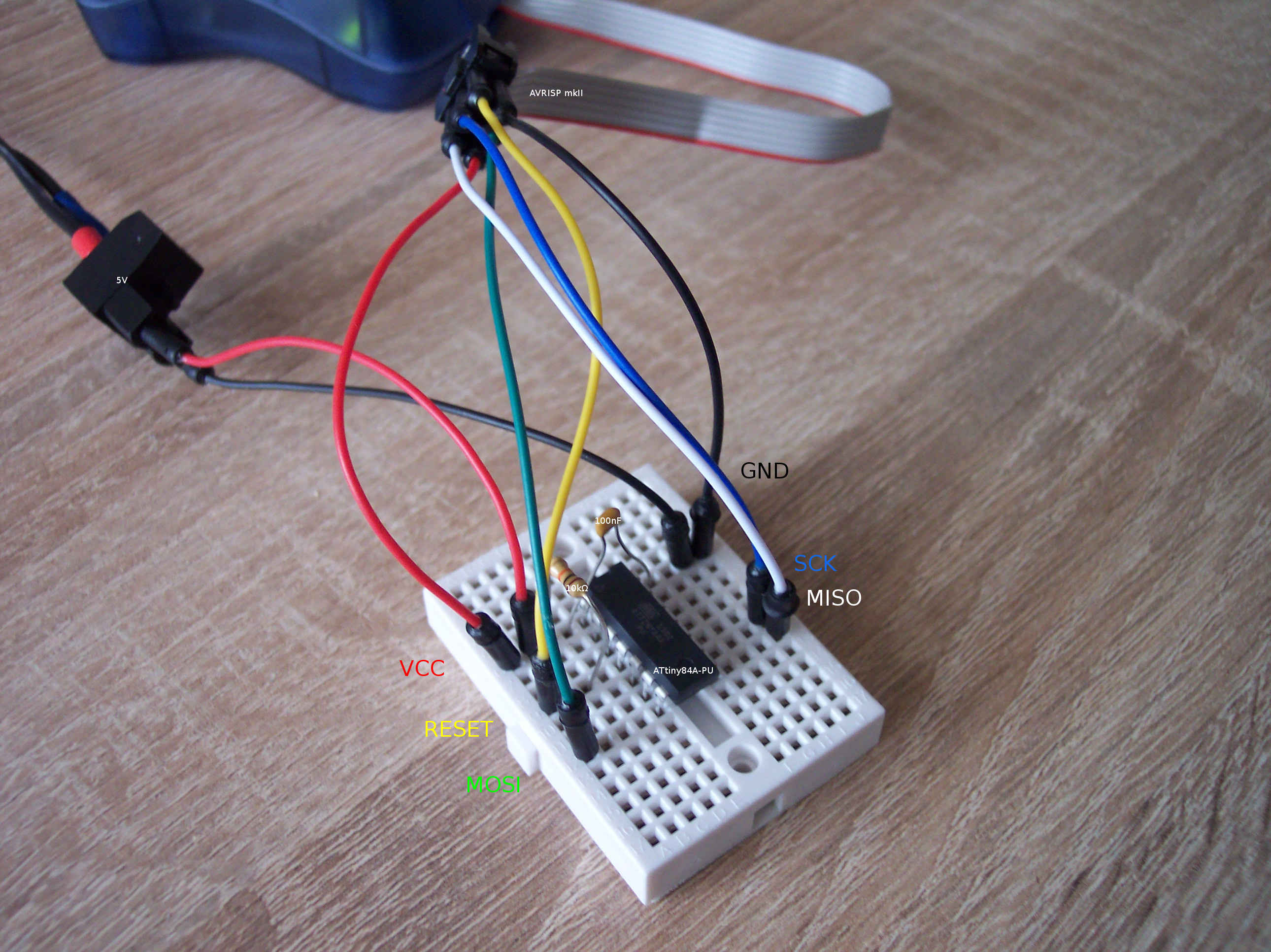

Ich habe den ATtiny84A-PU an eine 5V-Spannungsquelle angeschlossen.
Zwischen VCC und GND befindet sich ein 100nF Abblockkondensator und
zwischen RESET und VCC ein 10kΩ Pull-up-Widerstand.
Das Verwenden einer 3.3V-Spannungsquelle oder das Herabsetzen der
Frequenz des AVRISP mkII (in Atmel Studio 6 oder mit avrdude -B <x>) hat
leider keine Veränderung gebracht. Das Problem tritt bei allen fünf
frisch gekauften ATtiny84A-PU auf.

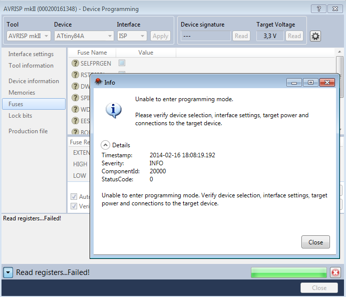

Gast #3537248
Der Programmer wird auch unter Atmel Studio 6 erkannt. Er erkennt die
angelegte Spannung, kann jedoch keine Device signature, Fusebits oder
Lockbits auslesen. Es erscheint immer die Fehlermeldung "Unable to enter
programming mode. Verify device selection, interface settings, target
power and connections to the target device.". Ich kann jedoch keinen
Fehler finden.

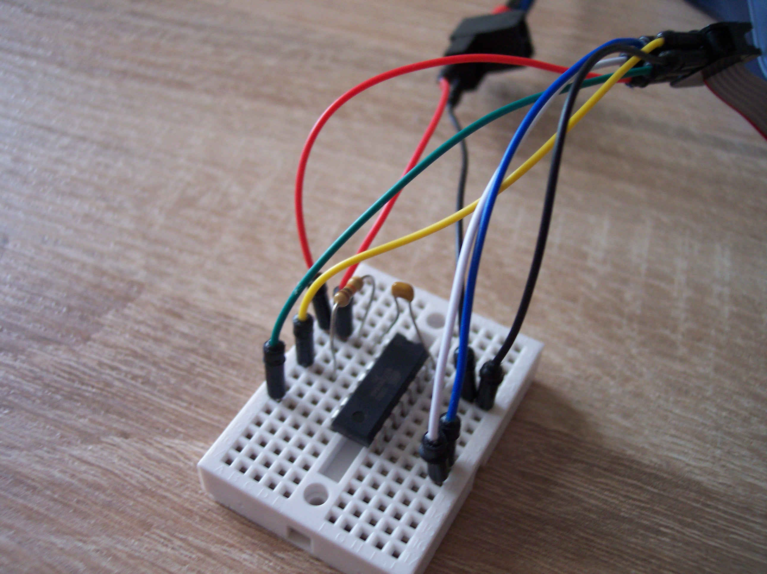

Aber Deine Bilder zeigen eigentlich, dass die Verkabelung richtig ist.
Mir ist aber noch eine "Stromversorgung" aufgefallen. Was nimmst Du den
da? Lässt sich Dein Aufbau um einen 100uF Elko oder gar
Linearspannungsregler erweitern?

Gast #3538885
Axel Schwenke schrieb:
> Verkabelung paßt. Abblock-C ist da. Wenn es trotzdem nicht geht,
> würde
> ich ein Kontaktproblem vermuten. Steckbretter sind leider manchmal
> unzuverlässig.
Ich hab das ganze nochmal auf einem anderen Steckbrett aufgebaut und
siehe da, es funktioniert! Ärgerlich, eine so lange Problemsuche für
einen so einfachen Fehler...
Vielen Dank an dich und alle anderen!
