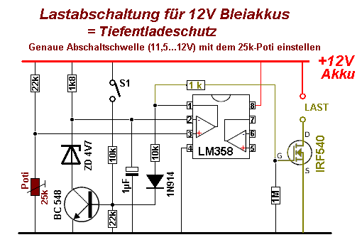

Ein Komparator, an den positiven Eingang die Spannung, die du hast vom
Dimmen. Beim negativen Eingang mit einem Spannungsteiler die 11V
einstellen. Wenn jetzt die vorhandene Spannung unter 11V fällt, ist der
Ausgang die negative Speisung(GND), sonst ist sie die positive
Speisung(VCC).

Man könnte einen Schmottrigger vors Relais schalten. z.B. einen aus 2
Transistoren.

Evtl. nach diesem Prinzip, mit anpassen der Werte:
http://nonlawyer2.rssing.com/browser.php?indx=1120944&item=198

Der TL431 wir mit des Spannungsspitzen in Bordnetzt nicht gut
zurechtkommen. Da denk ich hätten diskrete Transistoren, mit der nötigen
Spannungsfestigkeit, bessere Chancen.
Man könnte eine Z-Diode in Serie zur Basis schalten.

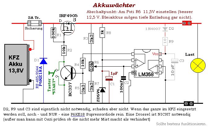

habe da was gefunden könnte das nicht was für mein Problem sein ?
jetzt ist nur die frage welche ?
würde mich ja zur ersten entscheiden.
wie bzw was müsste ich ändern das sie sofort läuft und ich nicht den
Taster benutzen muss .
anders gesagt die Spannung kommt die Relais werden geschaltet Spannung
fällt
unter 11,5 V die Relais werden nicht mehr geschaltet .
wenn jetzt wieder Spannung kommt sollen auch die Relais geschaltet
werden,
bloß jetzt müsste ich ja wieder den Taster drücken damit die schaltung
aktive ist .
wie kann ich das ändern damit sie ich sag mal immer aktive ist ?
Danke schon mal .

von Axelr. (Gast)
ein 100µF gegen GND statt der Taste tuts auch. Wenn der 555er nach den
errechneteten Millisekunden LOW pegel hat, hat er den! Das ist so. als
wenn Du IMMER auf den Knopf drückst...
