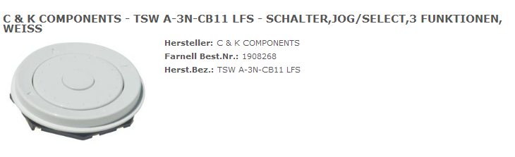

ich suche für eine Schaltung (mit Atmega32) ein Drehrad so wie es an
Digitalkameras eingesetzt wird. An den Kameras verändert man dann z.B.
Blende, Verschlusszeit, etc. oder navigiert durch Menus. Diese Drehräder
kann man um 360 Grad drehen und haben Rastschritte.
Manche davon kann man drehen und sogar oben, unten, links und rechts
noch drücken. Gibt es sowas zu kaufen? Wenn ja wo?
Wie heißen diese Drehschalter / -rädchen?
Danke für eure Hilfe

Die Dreh-Encoder in Kameras dürften alles Custom-Anfertigungen sein.
Schon weil sie direkt in das Kamera-Gehäuse integriert sind. Der Aufbau
ist immer gleich. Das Rad trägt an der Unterseite eine Kontaktfeder mit
3 Zungen, von denen die beiden äußeren entsprechend versetzt sind. Das
Gegenstück ist eine Platine mit einem durchgehenden Schleifring innen
und zwei Kontaktkämmen außen. Fertig die Laube. Die Rastung ist entweder
billig mit Plaste-Rastnase oder etwas besser mit federbelasteter Kugel.
Wenn man das mal optisch sehen will: im Web nach Bildern/Videos von der
Zerlegung alter SLR Kameras suchen.

Alps hat haufenweise solcher Inkrementalgeber in diversen Bauformen.
Das Problem sind aber meist die Knöpfe dazu, welche normalerweise dann
Anwendungsspezifisch für ein bestimmtes Design eines Gerätes hergestellt
werden. Das gilt auch für die Joysticks, welche in die ringförmigen
Inkrementalgeber gesetzt werden können.
