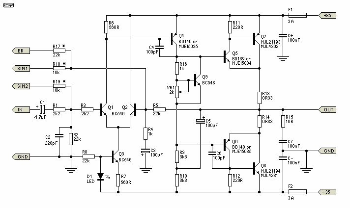

ich lese mich nun- seit etwa einer Woche- in Grundschaltungen mit
Transistoren ein. Ich habe auch vieles gelernt und verstanden. Beim
Blick auf eine "echte" Schaltung verstehe ich allerdings zur Zeit nur
Bahnhof.
Im Anhang habe ich eine Audio-Verstärkerschaltung hochgeladen, die ich
aus [1] entnommen habe. Was mich nun wundert ist, das ich so gar nichts
von den Grundschaltungen wiedererkenne (die symmetrische
Ausgangsspannung ist natürlich auch etwas ungewohnt). Kann man sich die
Schaltung ein wenig aufteilen, um sie zu verstehen? Muss ich erst noch
ein paar Standardtechniken anschauen um zu begreifen, was hier gemacht
wird? Ich hatte die gewisse Hoffnung, das ich- wie bei
Spannungsversorgungen etc.- ein Grundschema wiederentdecke, was dann
kombiniert und entsprechend angepasst wird.
Grüße!
[1] http://sound.westhost.com/project3a.htm
Naja, die Grundschaltungen sind auch eher zum Erlangen eines
grundlegenden Verständnisses der Transistorfunktion gedacht und werden
in ihrer "reinen Form" eher selten eingesetzt. Viel mehr hat man es in
der Praxis mit Kombinationen oder Mischformen zu tun, in denen die
Grundschaltungen nicht getrennt von der Umgebung betrachtet werden
können.
Beispiel der Differenzverstärker (Q1/Q2) in obiger Schaltung. Man kann
Q1 als Emitterfolger auffassen, der auf eine Basisschaltung (Q2)
arbeitet. Am Verbindungspunkt liegt eine Stromquelle (Q3), die aus einer
reinen Emitterschaltung gebildet wird und die den Arbeitspunktstrom für
Q1 und Q2 liefert.

Wieso? Ich sehe da nur Grundschaltungen:
- Q1/Q2: Differenzverstärker
- Q3: Konstantstromquelle
- Q4: Emitterschaltung
- Q5/Q7 und Q6/Q8: komplementäre Darlingtonstufe als Emitterfolger
- Q9: Zweipol mit konstantem[1] Spannungsabfall
- R10+C5: Bootstrap-Schaltung
[1] ok, fast konstant. Ist ein einstellbares Vielfaches der Basis-
Emitter-Schwellspannung. Die englische Bezeichnung U_be Multiplier ist
sehr präzise. Bei Elektor findet man diese oder eine ähnliche Schaltung
auch mal als einstellbare Z-Diode.
