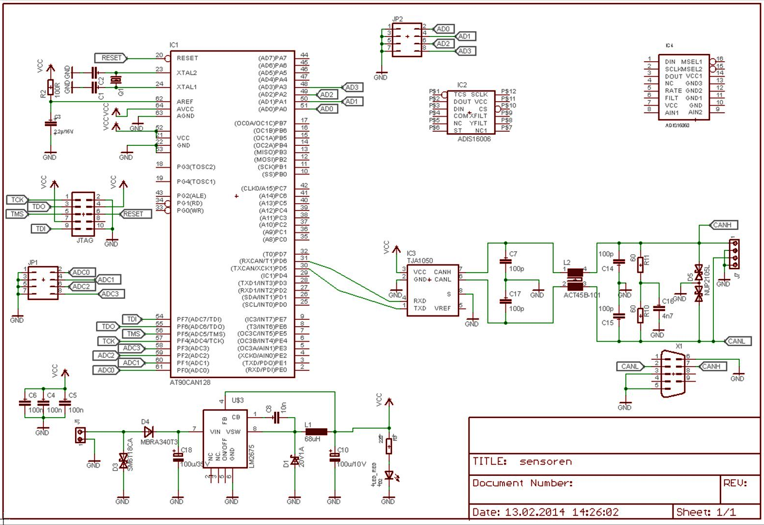

Ich möchte gerne 2 Sensoren (Beschleunigungssensor ADIS16006 und
Drehratensensor ADIS16060) über SPI mit dem AT90CAN128 verbinden.
Nur habe ich leider absolut keine Ahnung, obwohl ich stundenlang die
Datenblätter studiert habe, wie das über SPI funktionieren soll.
SPI arbeitet meines Wissens nach mit dem Master-Slave-Prinzip; d.h. der
Master (in meinem Fall der AT90CAN128, oder?) steuert über SS entweder
den einen oder den anderen Sensor über CS an, oder? Falls das so ist,
dann verstehe ich nicht, wie das gehen soll? Laut Datenblatt wird SS auf
low gesetzt um einen Slave anzusprechen, aber ich hab keine Ahnung wie
ich das nun bewerkstelligen soll?
Als Ausgangspunkt hat man mir die obige Schaltung gegeben. Ich soll nun
eigentlich nur mehr die beiden Sensoren mit dem AT90CAN128 über die
SPI-Schnittstelle verbinden.
Für jede Hinweise/Tipps/Erklärungen wäre ich sehr dankbar :)
Du brauchst 2 Pins, die als Ausgang fungieren.
Für den einen kannst du den 'SS' Pin nehmen (der ein ganz normaler
Ausgang ist, so wie jeder andere auch) und dann nimmst du eben noch
einen zweiten Pin mit dazu, der dann zum anderen IC (und dessen CS
Eingang) führt.
Der SS Pin bietet sich insofern an, als du ihn bei SPI im Master Mode
sowieso sinnvollerweise als Ausgang konfigurieren musst.
> aber ich hab keine Ahnung wie ich das nun bewerkstelligen soll?
Wie steuerst du denn einen Ausgangspin an um ihn auf Low zu setzen um
beispielsweise eine LED ein/aus zu schalten? Ganz genau so verfährst du
auch mit dem SS Pin bzw. dem zusätzlichen zweiten Pin.
Diese Leitungen sagen den beiden IC ja lediglich: "Das was sich jetzt
auf den SPI Leitungen abspielt ist für dich gedacht" oder eben "es ist
nicht für dich gedacht". Mehr steckt da ja nicht dahinter. Die
eigentliche Übertragung findet auf der Daten und der Clock Leitung
statt.

Danke erstmal für deine Hilfe!! (:
> ... und dann nimmst du eben noch
> Eingang) führt.
Hmm, und welcher Pin bietet sich dann als 2. Pin an? -> Die haben doch
alle definierte Funktionen, oder?
Gast #3538504
Das ist Wurst.
>Die haben doch
In erster Linie sind alle Pins erst mal IO-Pins.
Die anderen Funktionen musst du extra freischalten.
