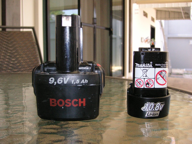

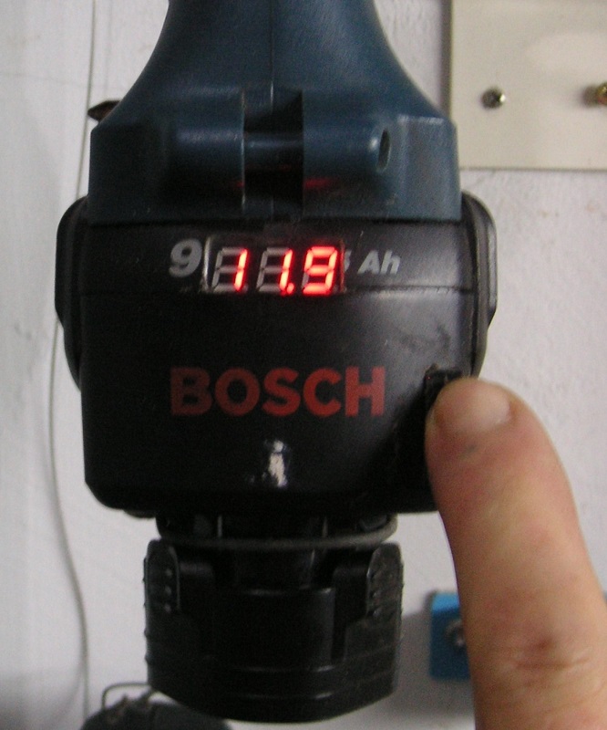

Bosch Akkuschrauber Umbau von 9,6V NiMh auf 10,8V LiIon
Gast #3540162
ich habe mehrere Akku-Geräte von Bosch mit 9,6V. Das Unschöne ist, dass
der Akku relativ schnell kaputt ist. Hatte den Akku vollgeladen, in den
Schrank gelegt und nach ca. einem halben Jahr wollte ich den
Akkuschrauber verwenden, da war der Akku leer. Also geladen, aber kaum
Kapazität. Das ist mir nicht nur bei einem Akku paasiert sondern bei
mehreren.
Jetzt wollte ich die Akkus zerlegen un durch LithiumIonen-Akkus
ersetzen.
Die höhere Spannung von 10,8V hoffe ich ist unbedenklich. Ich weiß, dass
ich ein extra Ladegerät brauche.
Hat jemand soetwas schon einmal gemacht? Oder hat jemand Erfahrung mit
solchen Umbauten (NiMh -> LiIon?

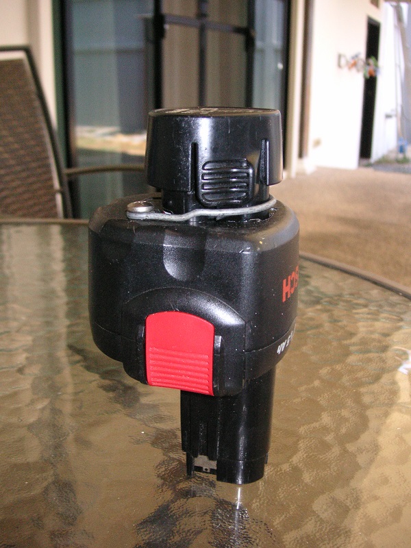

Danke für die Info. Ich werde mir einen LiIon-Ersatzakku von Bosch
kaufen und diesen Ausschlachten. Hierbei, hoffe ich, sollte es die
geringsten Probleme geben. Bei den einzeln erhältlichen LiIon-Akkus
hatte ich die Schwierigkeit mit der fehlenden Angabe des Maximalstromes.

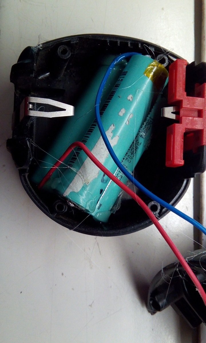

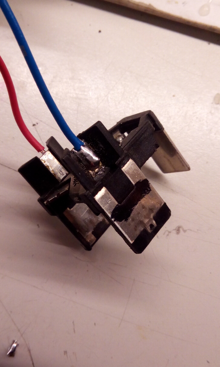

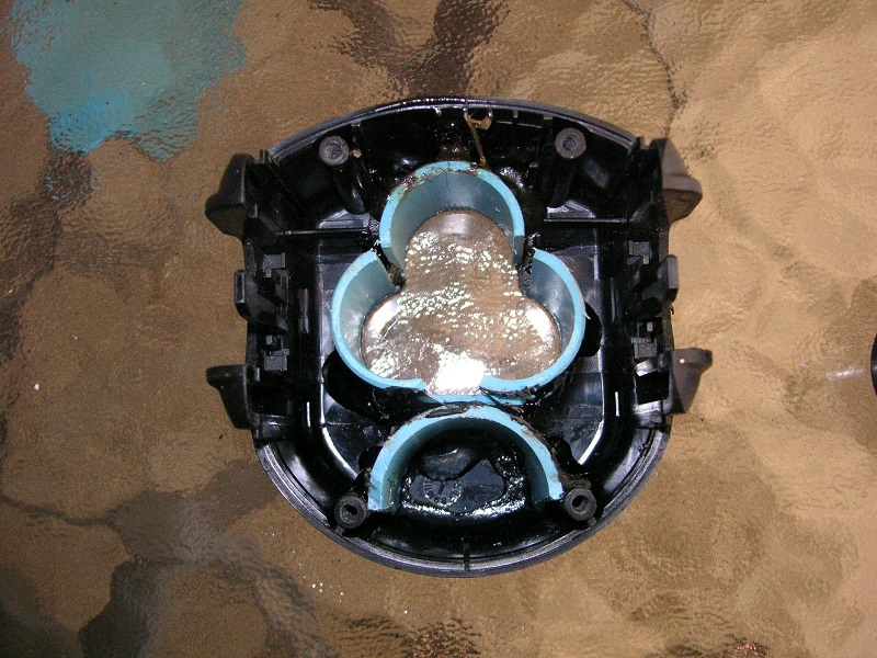

Gast #5489273

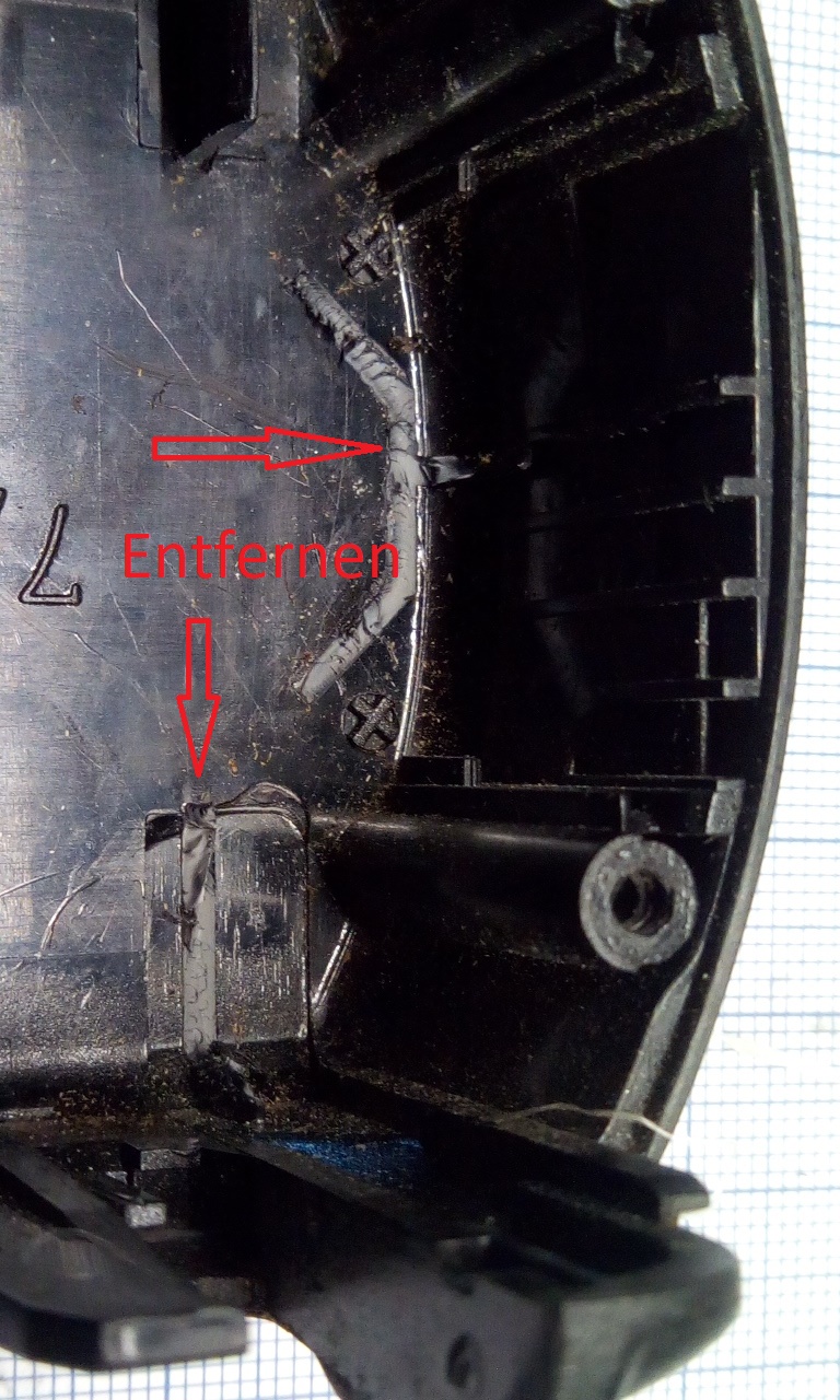

3x 18650er Zellen lassen sich bequem diagonal im 9,6V Gehäuse
unterbringen, wenn ein paar Stege entfernt werden. Damit hat man etwas
mehr Spannung und statt 1,5A mehr als 2A ohne Selbstentladung.
Zusätzlich passt noch ein 3S Balancer/Schutzschaltung oben drauf. Das
Original Ladegrät hat 16V Gleichspannung. Auf der Leiterplatte alle
Leiterbahnen um die Kontakte und Gleichrichter trennen, einen Step-Down
DC-DC Wandler dazwischen, der auf 12,6Volt eingestellt ist und schon
kann man damit seine Bosch Geräte zuverlässig betreiben.
