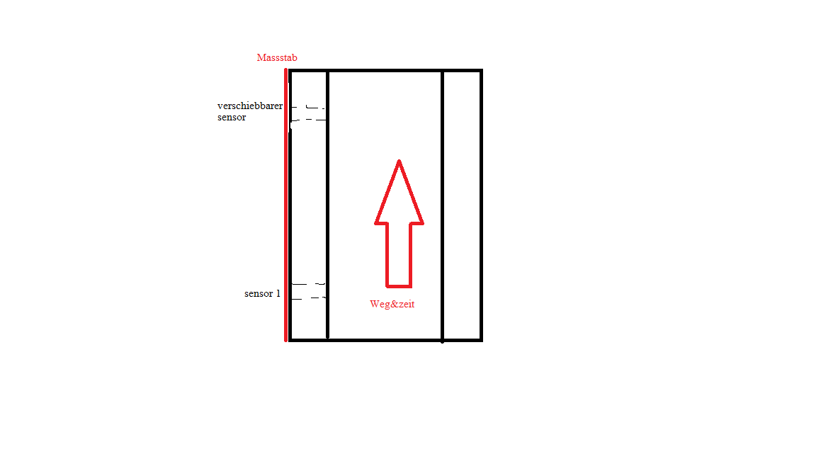

Mach es doch mit 2 infarot sender & empfänger, wenn beim ertsen die Kugel(nehme mal dass als beispiel) vorbei geht, fängt die zeit an, beim 2. hört sie auf, kannst auch einen kapazitiven sensor oder so nehmen, und an der wand eine Messer der Dir bis mm angibt(lineal) und dann kannst via zeit und strecke die Geschwindigkeit ausmessen. mein bruder hatte so eines mal als kleine bastelarbeit gemacht, geht schnell und ist einfach zee

Einfach unglaublich wie viele Leute hier in dem Forum unterwegs sind, die komplett am Leben vorbeilaufen. Kommt mal aus euren Entwicklerkellern raus und geht mal unter Leute. Wenn euch Angaben fehlen fragt halt auf ne normale Art nach. 2 Leute konnten doch auch vernüftig anworten und dafür bedanke ich mich sehr! Es geht um vll. eine Strecke von 50-100cm. Problem bei den Infrarotsensoren ist: Der 2. Punkt ist nicht fest, bzw. ist nicht ganz klar, wo er liegt. Für die Anwendung wäre es hinderlich diesen Punkt jedes mal zu "kalibrieren". Ich würde gern per Software feststellen, wenn die Bewegung zu ende ist. Der untere Punkt wäre ein Fixpunkt.

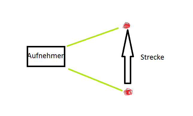

Wenn Du vom Beobachter zum Mittelpunkt (auf Strecke des Objekts welches sich darauf bewegt) kennst und auch noch die Strecke definieren kannst, dann mach das mit Bilderkennungsalgo's ..der rest ist lediglich Trigonometrie. Also, wenn sich die Pixelwerte auf Spalte A(Punkt a der Messung) sich ändern, dann Timer solange laufen lassen bis sich die Pixelwerte auf Spalte B im gleichen Muster auch ändern. Das wäre hier vielleicht ein Ansatz um die Cam am uC anzuschließen. http://www.ulrichradig.de/home/index.php/projekte/webcam
