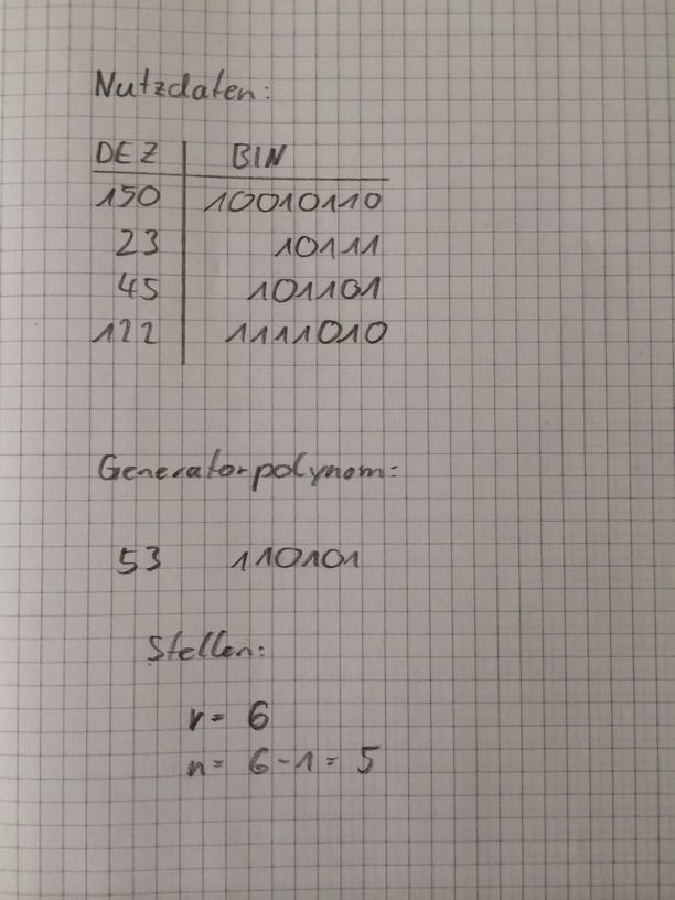

Als einfaches Beispiel möchte ich aus folgenden Bytes das CRC16
berechnen:
Datenpaket (DEZ): 150,23,45,122
Welches Generatorpolynom sollte verwendet werden ? Dies sollte 16bit
sein (CRC16) richtig ? Kann da eine willkürliche Zahl verwendet werden ?
Wie genau muss man nun vorgehen, um aus den 4 bytes das CRC16 zu
erhalten ?

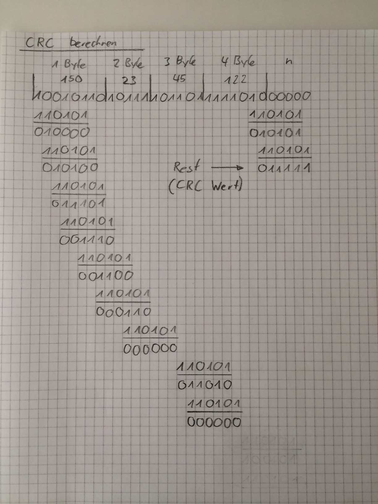

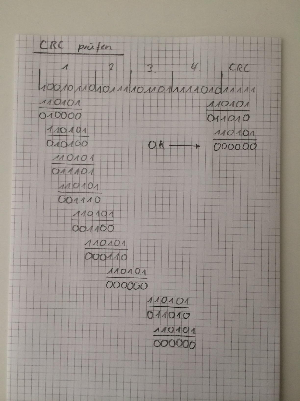

#3542546
Das kann nicht richtig sein.
Denn 10111 ist kein Byte. Ein Byte hat 8 Bit. Immer. Selbst wenn da
einige Bits als führende 0-en zu bezeichnen sind.
Logisch funktioniert das bei dir.
CRC ist ja so gebaut, dass man beliebige Bitzahlen reinstecken kann.
Aber: mit den Vorgaben steckst du andere Bits in dein Verfahren rein,
als es jeder andere auf diesem Planeten tun würde.
D.h. mit deinen Zahlen kriegt jemand anderer einen anderen CRC Wert
raus. Der natürlich so gemacht ist, dass sich bei ihm auch wieder alles
am Ende aus geht.
OP #3542566
> Ein Byte hat 8 Bit.
Ist mir schon klar
Ich dachte, ich könnte die führenden nullen weglassen.
Aber wie genau muss ich denn das machen ? Die ganzen bytes inkl. nullen
aneinander hängen ? Oder alles total falsch ??
