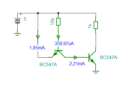

hallo,
Warum arbeitet der Eingangsquertransistor als KSQ?
Nämlich Iein=Ibasis?
Wie ist das Funktionsprinzip.
Ich dachte immer, dass es egal ist, wenn man Kollektor und Emitter
vertauscht.. Da es Symetrisch ist Sprich NPN von oben, wie von unten..
Er arbeitet im Inversbetrieb mit einer Stromverstärkung von etwa 5. Da
der Basisstrom durch die Potentiale und den 10k-Widerstand gegeben ist,
ist auch der Kollektorstrom bestimmt.
Nein, Iein=Ibasis2-Ibasis1
Egal ist es nicht, aber auch nicht unmöglich. Die Eigenschaften sind
gravierend anders.
ArnoR schrieb:
Warum sind die Potentiale anders? NPN ist doch Symetrisch..
warum 2 basisströme, gibt doch nur einen?
Jan R. schrieb:
> ArnoR schrieb:
Es würde helfen, wenn du sagen würdest, was du womit vergleichst.
Ich sehe da nur zwei verschiedene Schaltungen und Text der irgendwie zu
einer Schaltung paßt.
Da sind zwei Transistoren in der ersten Schaltung. Warum schreibst du
nicht einfach Namen an Bauteile oder Ströme?

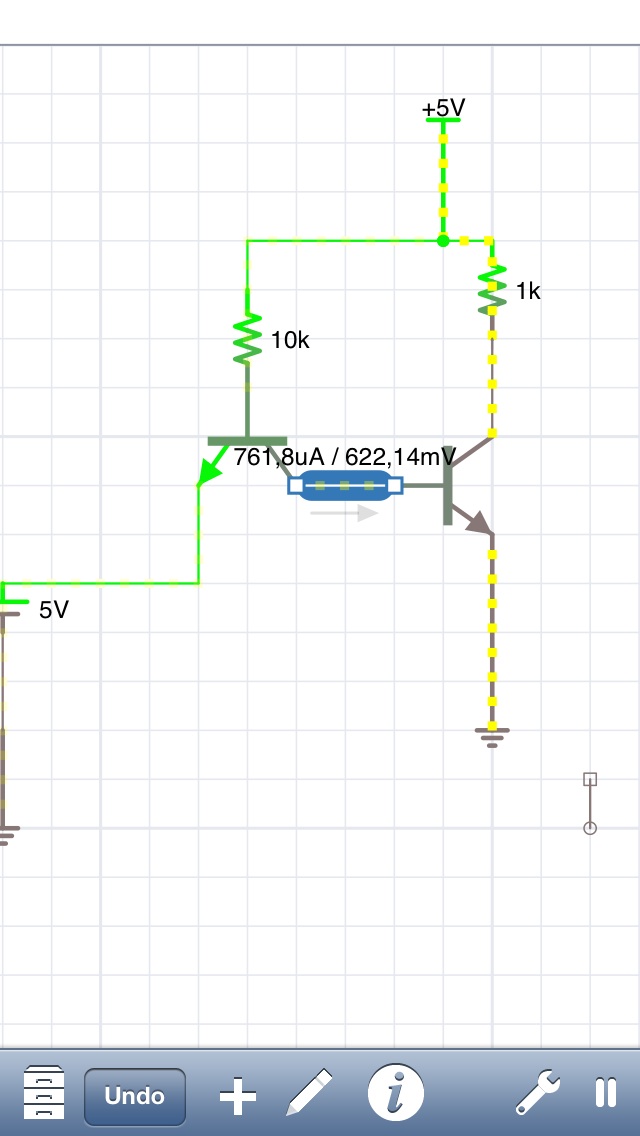

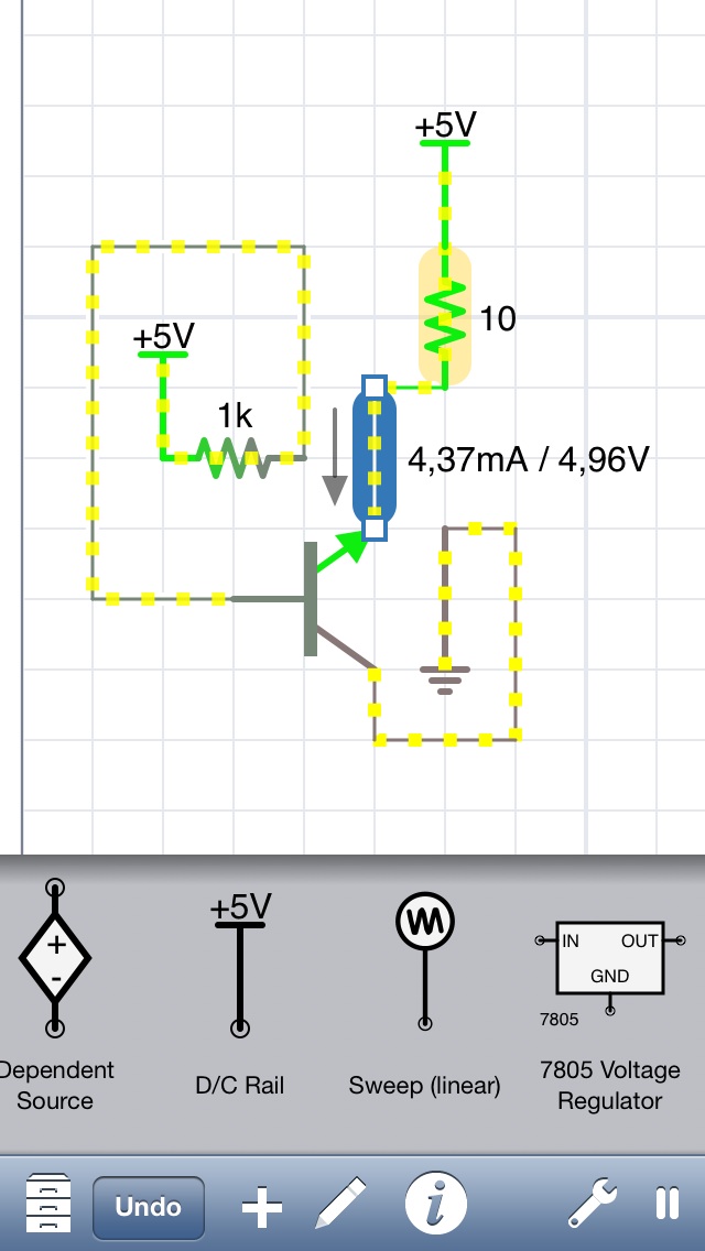

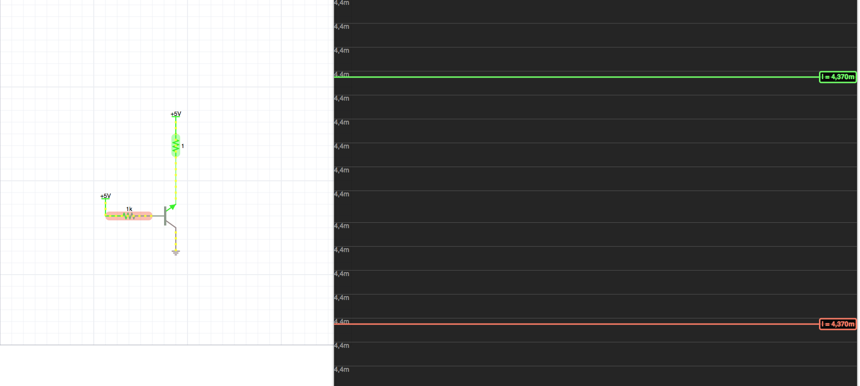

Jan R. schrieb:
> Laut Simulation, keine Stromverstärkung im Inversbetrieb. Ist das
> Korrekt?
Was ich vor einer Weile mal fand, ist, daß man einen Bipolartransistor
im Inversbetrieb überhaupt nicht simulieren kann, und man ihn auf dem
Steckbrett auf bauen muß.
