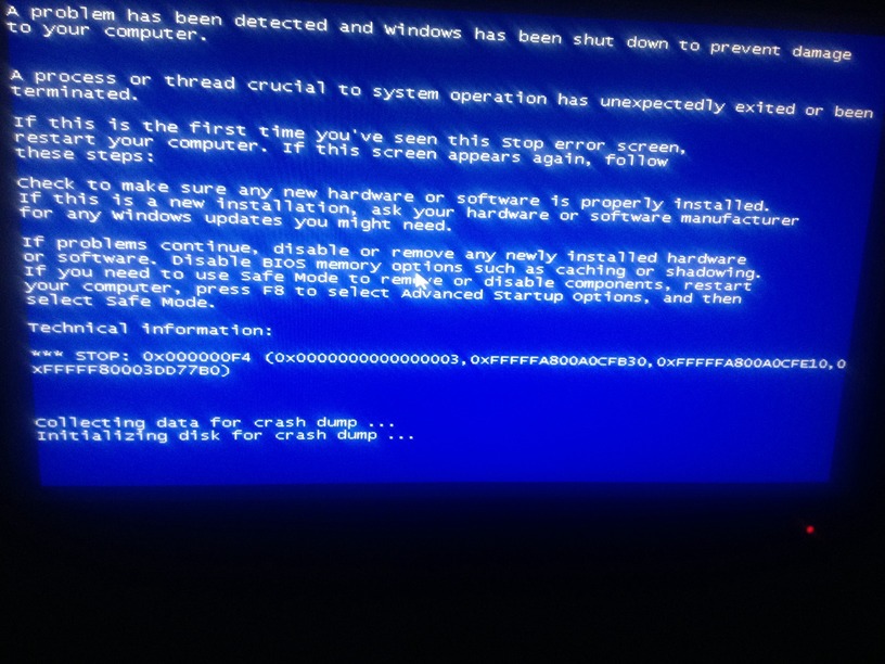

ich habe seit ein paar Tagen das Problem, dass mein PC einfach stehen
bleibt und auf nichts mehr reagiert. Meistens tritt das auf beim surfen
im Internet mit Firefox.
Dann kommt erst (keine Rückmeldung) und dann geht kurz darauf gar nichts
mehr....
Teilweise sogar schon beim starte. Dann frisst der PC sich schon fest
nach dem einloggen.
Selbst mit STRG + ALT + ENTF tut sich gar nichts mehr.
Jetzt hatte ich zum ersten mal einen Bluescreen.
Ich kann im Momment leider nur über Iphone schreiben. Fange hier jetzt
zum tausendsten mal an zu schreiben. Aber immer war der PC eingefroren.
Ich hoffe es kann mir jemand helfen.
Gast #3541215
Achja, der PC:
- Mainbnoard Gigabyte GA-990XA-UD3
- GraKa Radeon HD6850
- CPU AMD Phenom II X4 955
- Memory 8GB DDR3 (2x Kingston PC3-10700; 2x Swissbit PC3-8500F)
Auf Windows 7 Home 64

#3541240
Anstatt jetzt im Dunkeln nach irgendwelchen möglichen Lösungen zu
stochern, untersuche das Problem doch einfach.
Bug Check Code 0xF4 (CRITICAL_OBJECT_TERMINATION) deutet darauf hin,
dass ein Thread beendet worden ist, der für die Funktion des Systems
außerordentlich wichtig ist. Der erste Parameter (0x03) sagt, dass ein
Prozess beendet worden ist. Der dritte Parameter ist ein Pointer auf den
Namen des Prozesses.
Also: Installier WinDbg, lade dir den Memory Dump hinein und schau nach,
welcher Prozess beendet worden ist. Das verschafft dir noch am ehesten
Klarheit.

Gast #3541252

#3541255
Peter II schrieb:
> Unsinn, erst muss geprüft werden ob die Hardware zuverlässig arbeitet.
Genau DAS ist Unsinn! Ob es ein Hardwarefehler ist, steht noch überhaupt
nicht fest. Man kann jetzt blind alle Komponenten tauschen und damit
viel Zeit verschwenden. Es gibt keinen Grund, nicht den Hinweisen zu
folgen, die Windows so schon auf den Bildschirm hinterlässt.
Udo Schmitt schrieb:
> Wenn das System nicht mal mehr sauber bootet?
Zweites System daneben legen, Nullmodemkabel, dann mit dem
Kernel-Debugger das Problem untersuchen.
> Nützt überhaupt nichts wenn es ein Hardwarefehler ist. Das kann jedes
> mal ein andere Prozess sein, den es erwischt.
Stimmt, aber kannst du mit 100%iger Sicherheit behaupten, dass dieser
Bluescreen ein Hardwarefehler ist? Wie gesagt, das steht noch nicht
fest.

Gast #3541487
erstmal danke für die zahlreichen Antworten!
- Arbeitsspeichertest von der Windows CD hat keine Fehler gefunden.
Im Windows Ereignisprotokoll steht mehrmals täglich die selben Fehler
(2)
Fehler Service Controll Manager Ereignis ID 7026
Fehler WMI Ereigniss ID 10
Gast #3542698
Seit dem Bluescreen keine Abstürze mehr...
Hatte Arbeitsspeicher getestet, CPU belastet und Graka belastet. 5
Minuten auf 100% laufen lassen. Aber abgestürzt ist er nicht mehr.
