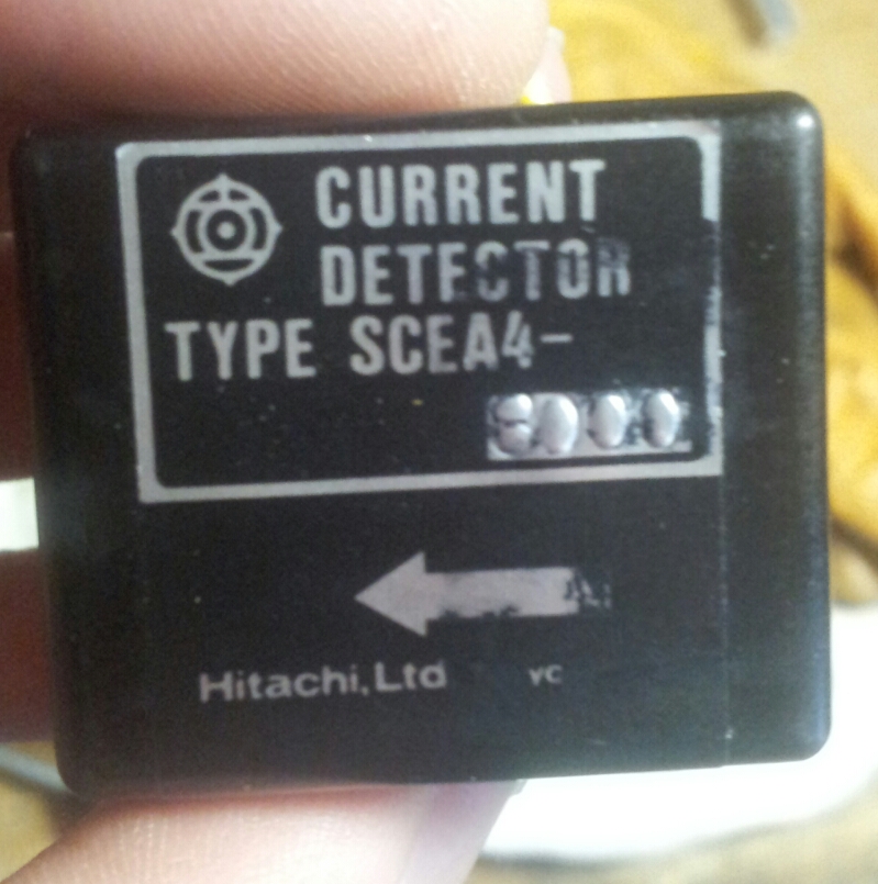

Hallo, ich suche ein Bauteil dass mit vier Füßen auf der Platine
angelötet ist und meiner Meinung nach zum berührungslosen Strommessen da
ist. Wie nennt man dieses Bauteil
Auf dem Bauteil steht nur 405.
Den Current Detector habe ich von einem Stapler ausgebaut der
anscheinend den Strom misst (regelt) vom Hubmasstmotor ich hoffe ihr
könnt mir helfen. Ich kann auch das Bauteil noch Fotografiern
Gruß Andi

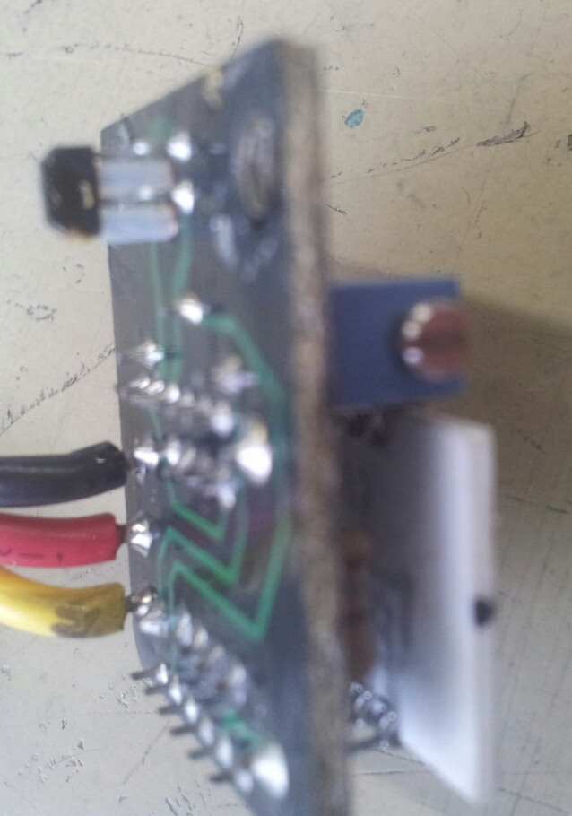

Bei älteren Staplern wurde das über Feldplatten gemessen.
Wir hatten immer eine Versorgungsspannung von 10Volt und über den
Mittelanschluss 5Volt im Leerlauf, die dann rauf oder runter geht, je
nach Strom und Drehrichtung.
Vermute mal rot und schwarz ist die Versorgung, Gelb gegen schwarz ist
dann der Messwert.

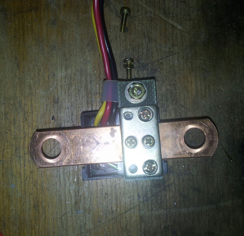

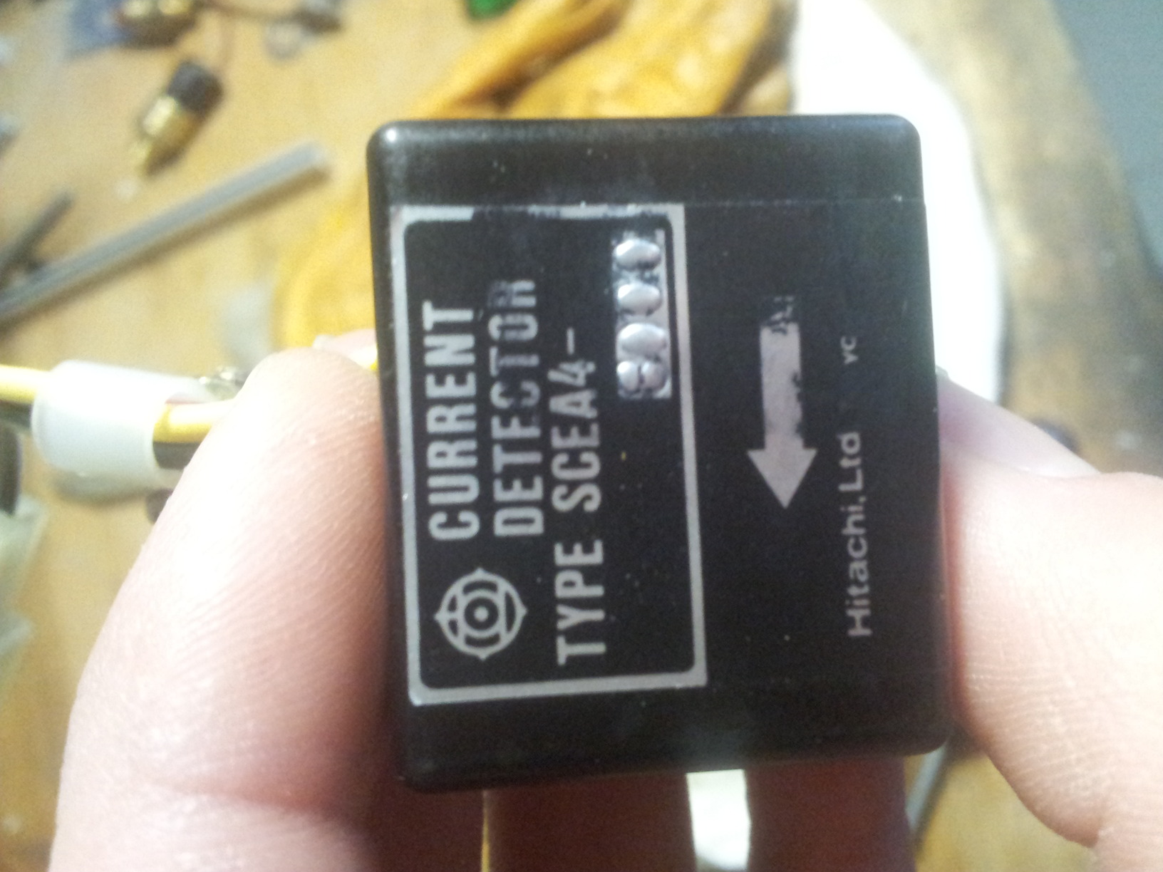

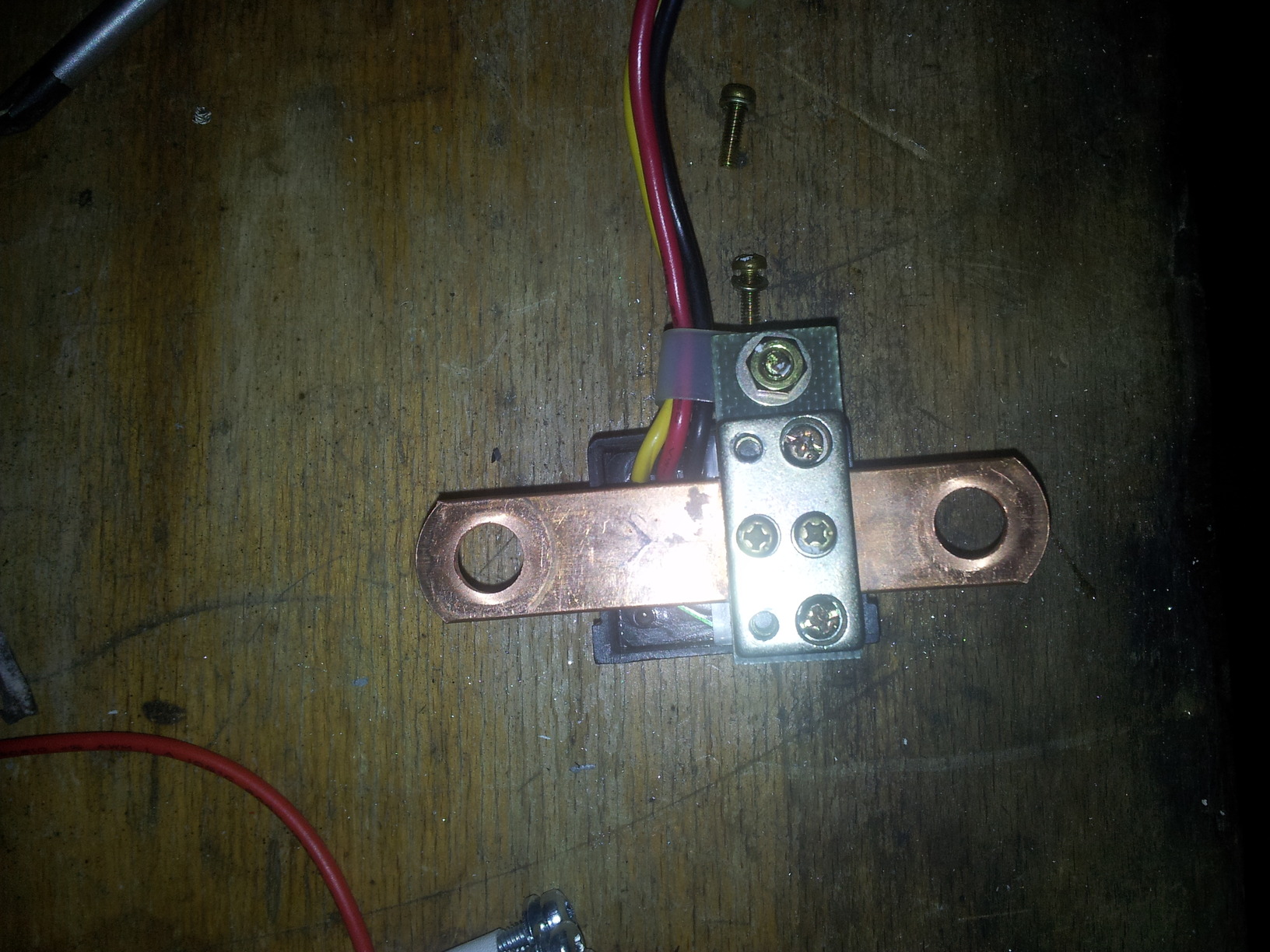

Entschuldige dachte die Bilder sind noch im Rahmen der Größe habe sie
nochmal kleiner angefügt. Den Sensor habe ich auch nochmal mit angehängt
wie er aussieht. Es müsste ein stromsensor sein finde aber überhaupt
nichts vergleichbares im netz vielleicht kennt von euch jemand diese
bauform. Überhalb läuft eine kupferschiene an dem er meines Erachtens
den Strom misst.
"Stromsensor" ist schon richtig.
Solche Sensoren funktionieren wie klassische Hall-Sensoren; die Sensoren
selbst sind aus Halbleitern aufgebaut.
Anders als die kaum noch gebräuchlichen Feldplatten
( http://de.wikipedia.org/wiki/Feldplatte )
unterscheiden sie auch die Richtung des Magnetfeldes - und damit die
Stromrichtung.
Schon vor 20 Jahren gab es so etwas fertig zu kaufen:
http://www.conrad.de/ce/de/product/505261/Linearer-direktabbildender-Stromsensor-CSLA-Serie-Honeywell-CSLA1CH-8-16-VDC
OP
Wie oben im Bild zu sehen ist auf dem Gehäuse eine
pfeilrichtung(stromrichtung)
Danke für den link (Conrad) bei dem fließt der Strom hindurch und nicht
oberhalb des bauteiles so wie es bei meinem bauteil ist. Und so etwas
finde ich leider gar nicht
Also ich könnte praktisch die ganze platine durch ein hall Sensor
ersetzen der dann das Signal zum steuergerät
Übeträgt
