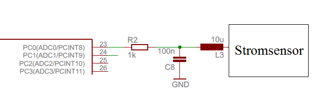

ich möchte einen Hall-Stromsensor an den ADC-Eingang des
Mikrocontrollers ATmega8P anschließen. Der Stromsensor ist für den
Messbereich +/-50A ausgelegt und wird extern mit 5V versorgt.
Kann mir nun jemand die oben aufgeführte Schaltung erklären? Wie ich das
verstehe, bildet das RC-Glied (R2 und C8) einen Tiefpassfilter, um hohe
Frequenzen zu sperren. Doch wofür ist 10 uH Spule da?
Danke im Voraus.

Klingt nach einem der Allegro ACS Teile. 10µH klingen mir allerdings zu
klein und 100nF zu gross. Die kapazitive Belastung des Sensorausgangs
erscheint mir damit reichlich hoch.
Wenns wirklich ein Allegro ist, reden die im Datenblatt auch nicht von
einer Drossel am Ausgang, sondern von einem Widerstand und der C dient
dem 'optimal noise management'.
Das LC-Glied bildet einen Tiefpass 2. Ordnung, der Widerstand soll nur
den Strom begrenzen im Falle dass die Signalspannung des Sensors höher
ist als die Spannung des Controllers.
In den Eingang darf nur ein maximaler Strom von 1mA fließen, bei 1kOhm
kann dort also eine Spannung von Vcc+(1000*0,001) = Vcc + 1V + 0,5V
anliegen.
Ich würde direkt an den ADC-Pin einen 1nF bis 100nF Kondensator anlöten.
Möchtest du denn Gleich- oder Wechselstrom messen?
Welche Frequenz kann dein zu messendes Signal haben?
Welche Spannungen gibt der Sensor aus?
Wie hoch ist die Versorgungsspannung des AVR?
