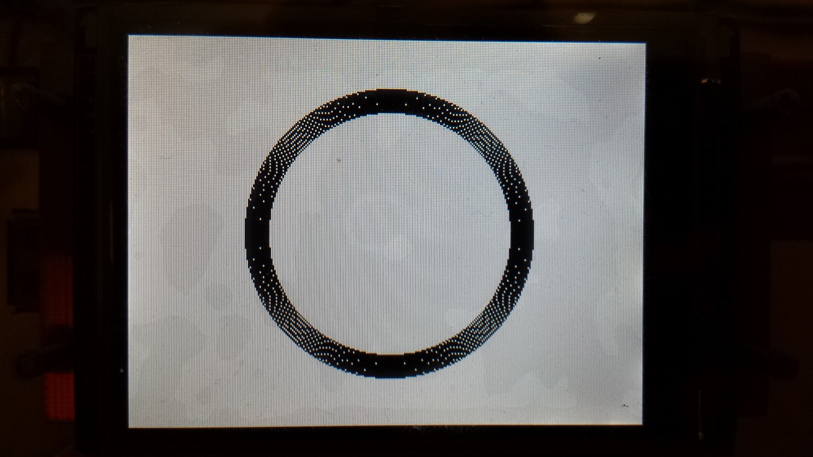

zur Zeit veruche ich eine Bibliothek für mein Grafik LCD ein bisschen zu
erweitern. Eine Kreiszeichenfunktion (Bresenham Algorithmus) war schon
implementiert, die soweit ganz gut arbeitet.
Jetzt zu meinem Problem: Genau diese Funktion habe ich so erweitert,
dass auch die Rahmenstärke mit angegeben werden kann. Siehe Anhang. Dazu
zeichne ich einfach kleinere Kreise je nach Rahmenstärke. Dummerweise
werden einige Pixel nicht gesetzt. Siehe Bild.
Im Internet habe ich schon viel gelesen, aber dazu keine Lösung
gefunden. Kann es sein, dass genau so eine Funktion mit dem Bresenham
Algorithmus nicht möglich ist? Kann das irgendjemand bestätigen? Wie
könnte man es anders realisieren?

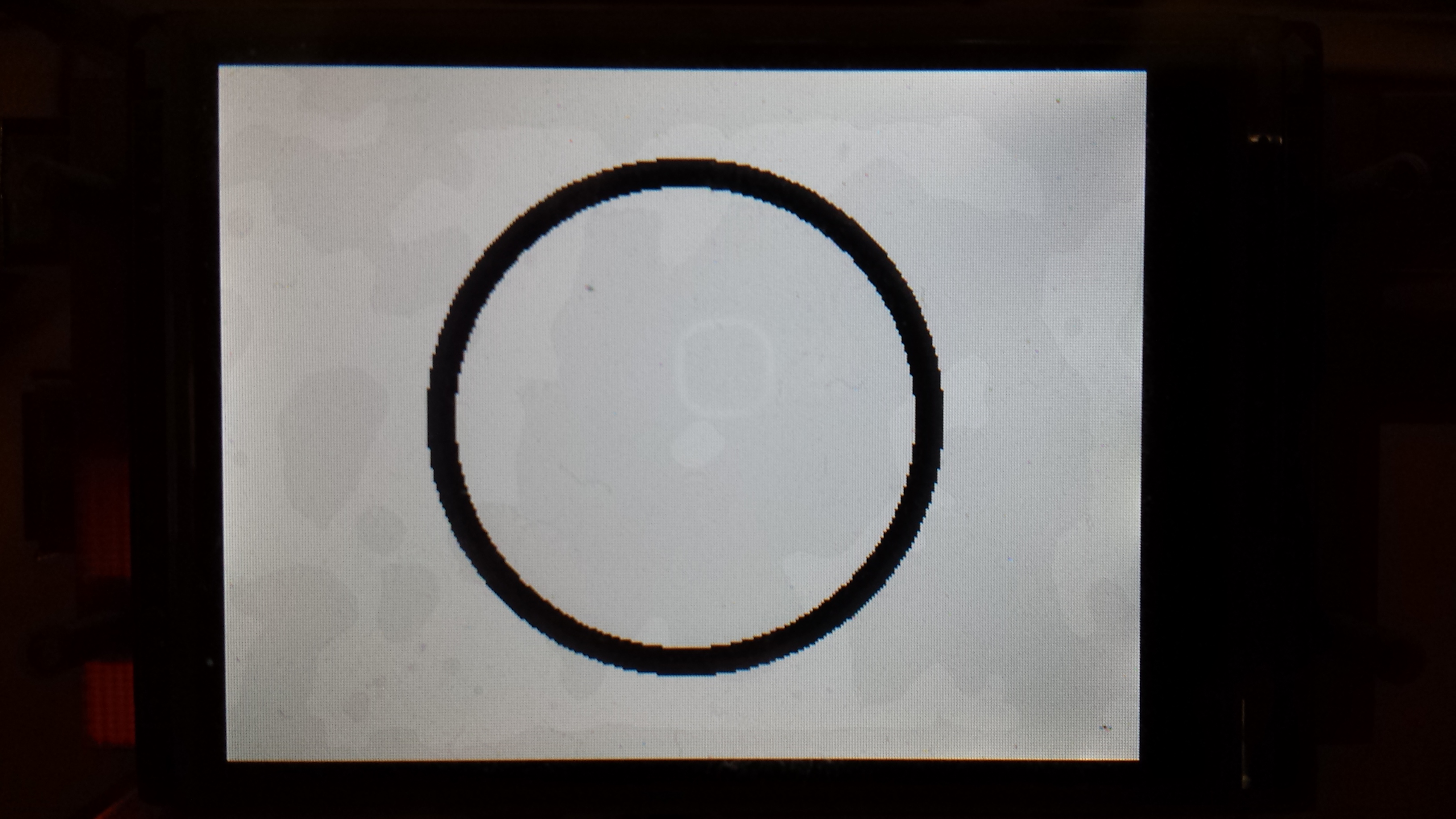

Ok vielen Dank für die Antworten.
Hab jetzt einfach mal ein bisschen mit dem Code rumgespielt. Die
drawcircle Funktion um folgende Zeile erweitert:
Zeile 20: drawCirclePart(xc, yc, x, y, col);
Jetzt funzt es perfekt. Nur leider hab ich keine Ahnung warum :-). Werd
mir morgen mal den Code genauer anschaun.
Andreas
Gast #3541625
Ok jetzt hab ichs verstanden. Mit der erweiterten Zeile zeichne ich
einfach beide Pixel, die zur Auswahl stehen. Normalerweise wird das mit
dem geringerem Abstand zum "perfekten" Kreis gezeichnet.
Werds jetzt einfach so machen: Für den inneren Kreis und für den äußeren
Kreis nehme ich die alte Version, für die Kreise dazwischen die Neue.
Ok alles klar. Danke nochmal.
Andreas
#3542036
g457 schrieb:
> Oder mehr Kreise zeichnen (sehr ineffizient aber einfach).
Ich denke mal, genau dann bekommt man das Ergebnis, das der TE zeigt:
wenn man einfach viele Kreise mit Radius r= r1..r2 mit Inkrement 1
übereinander zeichnet. Denn obwohl man in der Horizontalen und
Vertikalen jeden Punkt zwischen r1 und r2 Abstand von x0 (bzw. y0)
erwischt, ist das für Punkte irgendwo dazwischen eben nicht mehr
garantiert.
Ich denke mal, eine Erweiterung des Bresenham-Algorithmus ist gefragt.
Statt nur jeden Punkt auf einem Achtelkreis (und dessen 7 symmetrische
Brüder) zu setzen, müßte man horizontale (bzw. vertikale, je nach
Quadrant) Linien zwischen den Punkten für den Kreis mit Radius r1 bzw.
r2 zeichnen.
Floodfill ist nicht nur ineffizient, sondern scheitert auch für
Spezialfälle wie r2=r1+1 etc.
