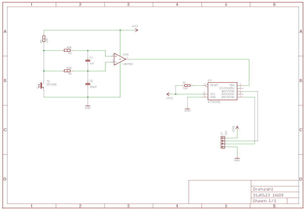

#3542411
spontan schrieb:
> Du könntest eine kleine selbstständige Einheit bauen.
> Ein µC, der die Signale der Hallgeber verarbeitet,
> sie in Drehzahlwerte umrechnet
> und über I2C an den übergeordneten Prozessor ausgibt.
Genau sowas hab ich.
Den Drehzahlsensor hab ich mal für einen Modellbau Datenlogger
entwickelt der mit I2C funktioniert. Der Sensor ist zur optischen
Messung der Drehzahl eines 2-Blatt Propellers gedacht.
Das ganze funktioniert mit einem Attiny85, der als Slave arbeitet.
Willst du einen Hallsensor nehmen, so kann dieser direkt am PB4
angeschlossen werden und der Fototransistor mit LM358 kann weggelassen
werden.
Bei Interesse am Code, melde dich.
