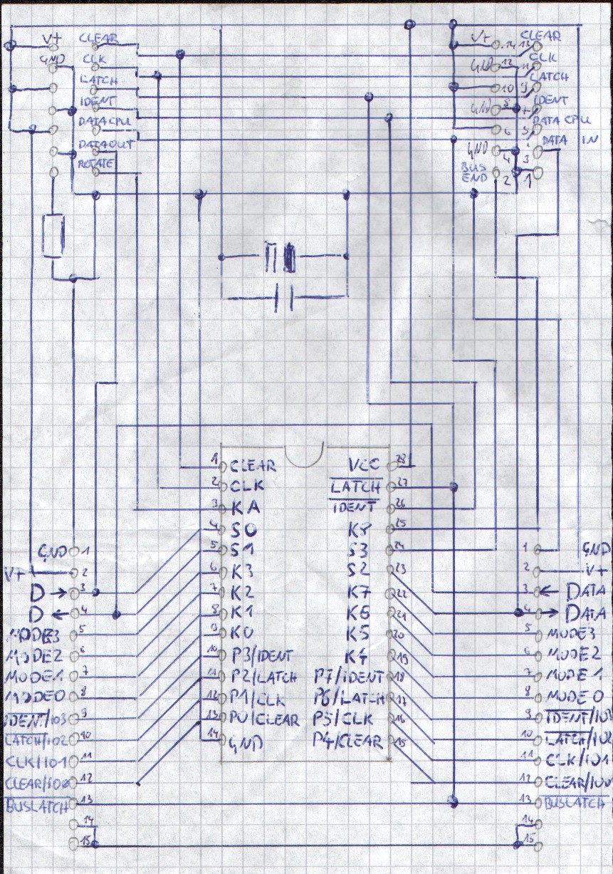

Servus,
hat sich schon mal jemand mit dem seriellen Peripheriebus der kleinen S5
Steuerungen befasst? Der Rückwandbus der 115er Steuerung ist ja, in
gewissen Grenzen, im Handbuch beschrieben. Da hab ich es auch schon
geschafft eigene IO-Karten zu bauen.
Bei den kleinen Serien mit seriellem Bus sieht die Informationslage
allerdings etwas schlechter aus. Die Funktionsweise ist nur sehr
rudimentär beschrieben. Laut Handbuch ist es eine Kette aus 5-Bit
Schieberegistern. Die Signale sind grob im Handbuch der
Diagnosebaugruppe beschrieben.
Mit dem Oszi lassen sich die Pins auch den Signalen zuordnen.
Es gibt 2 Datenleitungen, ein CLOCK Signal, da sind die 5-Bit Grüppchen
gut zu sehen, ein LATCH signal ein RUN/STOP Signal und das IDENT Signal
was nach dem einschalten oder bein STOP->RUN wechsel für die Ermittlung
des Busaufbaus dient. Weiterhin gibt es noch einen (oder auch mehrere)
Pins die konstant konstant auf Masse gezogen werden und dem Busmodul
sagen dass ein IO-Modul gesteckt ist.
Ich habe jetzt einen Testaufbau mit einem 8-Kanal Eingangsmodul
aufgebaut und messe am 2. freien Slot des Busmoduls. Merkwürdig ist,
dass an den beiden Datenleitungen immer sie selbe Signalfolge zu sehen
ist. Unabhängig davon wie die Eingänge des vorgeschalteten Moduls
geschaltet sind. Im entsprechenden EB des PAE werden die Eingänge
allerdings korrekt eingelesen.
Hat hier evtl. jemand weiterführende Infos?
Grüße Oliver
OP #3543452
Eine neue Erkenntniss gibt es schon mal. Die Eingangsbits werden von
rechts nach links zur CPU geschoben. Misst man am Slot links neben dem
Eingangsmodul, sieht man auch die Daten. Umgekehrt, sind die Daten für
die Ausgangsmodule rechts neben den Modulen zu sehen.
OP #3549612
Es gibt wieder Fortschritte.
Der SM889 wie auch der SM680 der späteren E-Stände ist ein Custom ASIC
von Siemens und, wohl aus Kostengründen, als eierlegende Wollmilchsau
konzipiert. Er wird sowohl in den Busmodulen, als auch in den
Steckkarten selbst genutzt.
Durch die beschaltung von 8 Steuereingängen kann man ihn in verschiedene
Modi versetzen. Man kann ihn als digitalen Eingang, Ausgang oder beides
nutzen. Man kann auch nur die Bussignale zum Steckmodul durchschleifen
und sogar Daten im Kreis rotieren.
Um das alles mal spielerisch zu erkunden, wurde ein SM889 auf ein
Steckbrett gepflanzt und mit Tastern und LED's bestückt.
So ließen sich die ganzen Funktionen gut nachvollziehen.
Als nächstes wurde ein Schaltplan vom Busmodul gezeichnet, damit erst
mal die Belegung der ganzen Stecker klar ist.
Jetzt war es so wiet, dass zum ersten mal ein FPGA an den Bus gestöpselt
werden konnte. Ein Pegelwandler darf da auch nicht fehlen, denn der Bus
arbeitet mit 9V Signalen.
Nach einigen Experimenten bin ich nun so weit, dass das FPGA als
Busteilnehmer fungiert, der SPS beim Init sagt "ich bin ein 4 Kanal
DO-Modul", man Daten auf den Ausgängen ausgeben kann und diese dann mit
4 LED's angezeigt werden.
Die Frage ist nun, besteht überhaupt Interesse an dem Projekt und darf
man die Deteils überhaupt veröffentlichen? Stichwort Patentschutz etc.
pp.

Gast #3732727
Hi Michael,
die anbindung an den PC sollte kein Problem sein.
Hardware-mäßig musst du nur beachten dass der Bus mit 9V Pegel läuft. Es
braucht also Pegelwandler.
Hast du dir schon das Patent zu gemüte geführt? Da steht eigentlich
alles drin was den Bus betrifft. Da ist es nicht sinnvoll wenn ich das
hier alles noch mal aufschreibe.
Wenn du was bestimmtes wissen willst oder wenn was unklar ist, kann ich
aber gern was dazu sagen.
Anbei mal der Plan den ich damals vom Busmodul gezeichnet hab. Da stehen
auch die Pins der ganzen Anschlüsse und die Signalbezeichnungen drin.
Grüße Oliver
