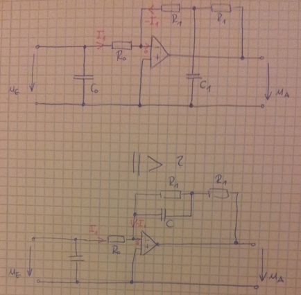

Meine Frage bezieht sich auf das Bild. Kann ich den Kondensator einfach
so hineinziehen ins obere Netzwerk? Es ist ja schließlich das selbe
Potential. Ich sage aber eher, dass man dies nicht tun kann, weil sonst
der eingezeichnete Strom I beidemale unterschiedlich sein müsste.
Was sagt ihr dazu? Und wie stehen meine Chancen eine
Systemdifferentialgleichung zu basteln? Ich habe es versucht mit
aufspalten in zwei einzelschaltungen und einzeichnen einer virtuellen
Masse, jedoch zerreiß ich mir wieder die Finger deswegen...

1. Die untere Schaltung ist nicht äquivalent zur oberen Schaltung.
2. Falls das eine Schaltung mit einem richtigen Opamp werden soll, dann
ist die obere Schaltung eine Fehlkonstruktion da die Schaltung bei hohen
Frequenzen keine Gegenkopplung mehr hat.
Richtig.
Stell dir doch einfach mal den Extremwert f → ∞ vor.
Im unteren Bild ist dann R1 (der linke, warum heißen zwei Widerstände
denn gleich?) quasi kurzgeschlossen und die Verstärkung geht zurück.
Im oberen Bild wird bei f → ∞ durch den Kondensator die Gegenkopplung
aufgehoben.

Nicht äquivalent. Ein einfachsten sieht man das IMHO, wenn man die
Strombilanz an dem Knoten betrachtet, an dem der invertierende
OPV-Eingang hängt. Einmal fließt der Strom durch C1 in diesen Knoten und
einmal fließt er nach GND.

Markus schrieb:
> Es ist ja schließlich das selbe Potential.
Es ist nur deshalb (fast!!!) das selbe Potential, weil der OP das so gut
er das gerade kann ausregelt. Wenn du ihm diese Möglichkeit nimmst,
dann hast du ein anderes Verhalten.
Du kannst ja auch nicht einfach den -Eingang des obigen OPs an Masse
oder an den +Eingang legen, auch wenn es "das selbe Potential" ist...
Der Trick ist eigentlich, dass es sowieso nicht "das selbe" Potential
ist, sondern bestenfalls annähernd "das gleiche" Potential.

Was ist das Ziel der Schaltung?
Die obere Schaltung hat Hochpassverhalten,
weil die Gegenkopplung bei hohen Frequenzen
durch C1 unterdrückt wird. Die zweite Schaltung
hat bei nidrigen Frequenzen eine höhere Verstärkung,
beide R1 Widerstände bestimmen dann die Gegenkopplung.
Und bei ganz hohen Frequenzen bestimmt nur ein R1 Widerstand
die Gegenkopplung.
