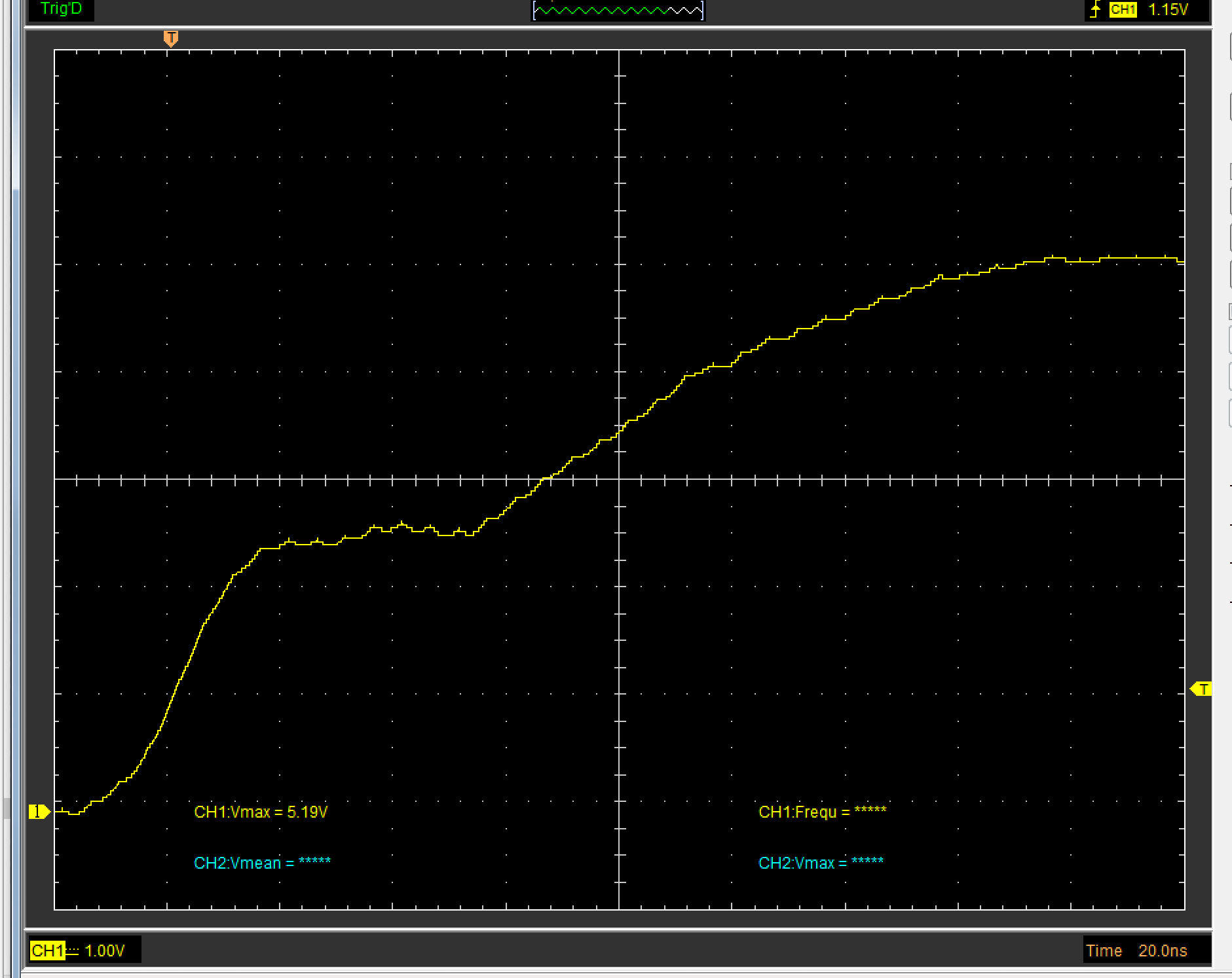

ich betreibe einen IRLU024 Mosfet
http://www.irf.com/product-info/datasheets/data/irlr024n.pdf
an einem Atmega328 für PWM.
Schaltspannung 5V, Lastspannung 24V, Laststrom 6A, PWM-Frequenz 200Hz.
Ich rechne wie folgt:
Qg = 15nC (Gate-Charge, aus Datenblatt)
t = 180ns (Schaltzeit, mit Oszi gemessen)
daraus folgt nach I = Q / t, das mein Schaltstrom, den der Atmega
liefert ca. 84mA wäre.
Nun weiter zur Verlustleistung:
P = ( ( Vds x I_last ) / 2 ) x ( ( t2 + t3 ) / T )
(aus diesem Dokument
http://www.ti.com/lit/ml/slup169/slup169.pdf)
Verlustleistung als Dreieck unter Phase 2 und 3 des Schaltvorgangs
gerechnet, also Anstieg von Id und Millerplateau
das ergäbe dann:
( ( 24V * 6A ) / 2 ) x ( 60ns / 180ns ) = 24W
Das ist aber die Verlustleistung ohne Berücksichtigung des Duty Cycle,
m.E. muss ich das nun um den Duty Cycle korrigieren, also durch 200
dividieren, damit wäre meine durchschnittliche Verlustleistung 0,12W.
Nun die Erwärmung berechnet nach:
Tj (Junction-Temperatur) = Ta (Umgebungstemperatur) + dT (Erwärmung)
und vom Datenblatt die "max 110 C/W" (für Junction-Ambient) eingesetzt:
50 + 0,12W x 110 C/W = 63 Grad
was völlig in Ordnung wäre und ich brauche keinen Kühlkörper.
Irgendwas stimmt hier aber mit der Verlustleistung bzw. der Korrektur
nach Duty Cycle nicht. Ohne Duty Cycle käme ich aber auf 2.700 Grad
(wobei die Rechnung mit Kühlkörper wieder ganz anders aussieht).
Oder muss ich die Formel oben so nehmen:
P = ( ( 24V * 6A ) / 2 ) x ( 60ns / 1s ) x 200
also Verlustleistung während der Schaltzeit x 200 Schaltvorgänge?
Ich hänge hier grad und komm nicht drauf.
Dank & Grüße,
Conny
OP #3543982
So
> P = ( ( 24V * 6A ) / 2 ) x ( 60ns / 1s ) x 400
(PWM-Frequenz 200Hz, also 400 Schaltvorgänge)
Dann käme ich auf eine Temperatur von 240 Grad oder Erwärmung um 190
Grad ohne Kühlkörper, was mir eher logisch erscheint. Wenn es auch ein
bisschen hoch aussieht.
Spiegelt auch wider, dass die Schaltzeit mit dem uC als Treiber echt
lange ist und ich einen Treiber in Betracht ziehen sollte.
Anbei noch ein Screenshot des Schaltvorgangs (Gatespannung).
Gast #3543996
Ohne den Atmega im Detail zu kennen, würde ich behaupten, dass der Pin
diesen Strom nicht liefern kann. Rein aus dem Bauch raus würde ich
sagen, bei max. 25mA ist Schluss.
Die Lösung dieses Problems: Gatetreiber zwischen MOSFET und Atmega-Pin.

Gast #3544042
Bei 400Hz an einem Logic Level. LOL.
Nicht unbedingt, es hängt davon ab, wie du gemessen hast.
Nimm lieber 20mA und t = Q/I, also wirkliche rechnerische Abschätzung
aus den garantierten Datenblattwerten.
Obere Abschätzung, in der Realität geringer. Die Formel passt:
= 0.864W
PLUS 5A^2  RDSon  dutyCycle, also schlechtestenfalls 2W
was mit 2.864W viel zu viel wäre ohne Kühlkörper.
aber zum Grossteil vom RDSon abhängt und nicht der Umschaltverluste,
Gast #3544109

OP #3544171
MaWin schrieb:
Aber dann komme ich auf
t = (15 * 10^-9) / (20 * 10^-3) = 750ns
und das passt mit meiner Messung überhaupt nicht zusammen.
Entweder die benötigte Ladung ist doch nur ein Drittel (widerspricht dem
Datenblatt), oder meine Zeitmessung von 180ns passt nicht.
Versteh's nicht. :-(
> = 0.864W
Da komme ich auch auf 0.000864W.
Also ist der Schaltvorgang überhaupt kein Thema.
Jaaaa, den hab ich vergessen. Ähem.
Da sind wir dann bei 316 Grad Erwärmung bei 100% Duty Cycle, der hier
definitiv vorkommen kann. Ouch.
Kühlkörper ausrechnen:
100 Grad maximal heisst dann Rmax = dTMax / P = 50K/3W = 17 K/W.
R_kuehlkoerper = R_max - R_junctioncase = 17 K/W - 3.3 K/W = 14 K/W
Das wäre dann (bei TO220) ein Kühlkörper dieser Art:
http://www.reichelt.de/Finger-Aufsteckkuehlkoerper/V-PR32-25-4/3/index.html?&ACTION=3&LA=2&ARTICLE=35374&GROUPID=3379&artnr=V+PR32%2F25%2C4
Gerade mal den IRLZ34 angeschaut, der hat bei 5V / 16A einen Rdson von
0.046, da wären wir dann bei 1,7W oder 105 Grad Erwärmung - das ginge
(theoretisch) grad noch ohne Kühlkörper, bis 175 Grad dürfte er haben.

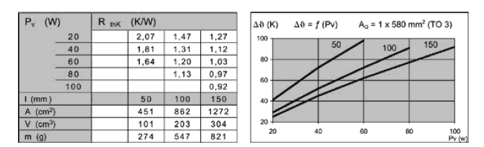

Wie rechne ich das, wenn ich statt einen einzelnen Kühlkörper für einen
Mosfet ein dickes Ding für 4 oder 8 nehmen will?
Ein Viertel / Achtel des Wärmewiderstands oder die "Masse" eines
einzelnen x4 bzw. x8?

Der Wärmewiderstand des KK bleibt gleich, nur die Wärmeleistung erhöht
sich durch mehrere FETs.

OP #3544222

Ah ja, dann brauche ich im Datenblatt Angaben wie angehängt um mir einen
Kühlkörper auszusuchen.
Es ist also nicht notwendigerweise linear.  Wenn ich das Diagramm
richtig lese, dann brauche ich bei doppelter Verlustleistung den
dreifachen Kühlkörper für dieselbe Temperatur.
Wobei es sich sicherlich bei mehreren Wärmequellen (4 x 3 Watt) anderes
verhält als mit einer (1x 12V), da dürfte es etwas milder ausfallen,
weil sich die Wärme besser verteilt.

OP #3544437
Hättet ihr da noch Input für mich, warum ich rechnerisch bei 20mA am
Atmega-Pin auf eine Schaltzeit von 750ns komme und mit dem Oszi 180ns
messe?
Also selbst wenn der AVR 40mA liefern würde wäre immer noch ein
Unterschied von knapp 400ns vs. 180ns da...
Und bzgl. des IRL1404 ... komme ich mit dem riesen Qg da noch hin mit
dem Atmega oder brauch ich einen Treiber?
Bedeutet das einfach nur längere Schaltzeit und ist ok so (falls ich mit
der Schaltzeit ok bin)?
