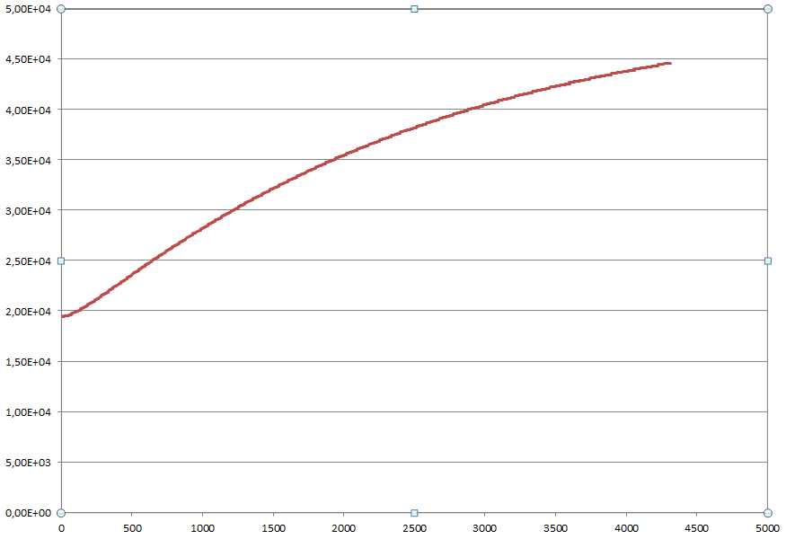

ich versuche gerade einen Heizregler einzustellen.
Da ich nach längerem herumprobieren wenig Erfolg hatte, habe ich
versucht zumindest eine Kurve meines Ofens auzunehmen.
Der Ofen besteht aus einer Styroporbox mit Lüfter und Heizung (38W@100%)
drinn. Das Teil soll später auf 38C° temperiert werden, Störgrößen gibt
es im im Prinziep keine auser die Raumtemperatur.
Ich habe nun eine Kurve bei kalter Kiste mit 40% Heizleistung
aufgenommen, ich bekomme es allerdings nichtmal hin das in OpenOffice
darzustellen. Liegt vermutlich an ganz miesen Excel Kenntnissen...
Ich habe daher mal die Datei angehängt, vieleicht kann mir jemand der
sich mit Regelstrecken (und Office) etwas besser auskennt ein paar Tipps
dazu geben was das für eine Strecke ist und ob die Werte überhaupt
ausreichen um daraus Einstellparmeter abzuleiten.

Gast #3544319
Deine Messergebnisse visualisiert. Horizontale Achse Zeit, vertikale
Deine Messwerte. Sieht nach PT2-Verhalten aus.
So geht es in Excel:
- Spalte mit den Werten für Curve 1 ausblenden
- Die Zellen mit interesanten Werten in den Spalten Time und Curve 2
markieren
- Diagramm einfügen: Einfügen -> Punkt -> z.B. mit geraden Linien
#3544347
Kann es sein, dass die Strecke mehr als zwei
Stunden braucht um auf Temperatur zu kommen?
Dann brauchst du eine stärkere Heizung.
Deine Tabelle ist nichts Wert.
Man braucht den Stell- und Regel-
größensprung sonst kann man keine
Parameter für den Regler berechen.
Schau im Netz mal nach
"Chien, Hornes und Reswick"
oder versuch es mal mit Kp=20 und Tn=10Min.
Gast #3544372
Also der Regler ist nicht aktiv wärend der Aufnahme der Kurve. Ich hab
praktisch nur 40% Leistung vorgegeben.
Ja das ist fast 2h gelaufen, von Darstellung her sieht es so aus als
hätte ich das zu früh abgebrochen.
Ich nehme zur Zeit eine Kurve mit 100% Leistung (38W) auf, nach meinem
Verständnis dauert das aber warscheinlich genau so lange um die
Beharrungstemperatur zu ereichen, diese liegt dann nur höher, oder?
Die Heizung ist eine Aluplatte mit ca. 500g das verzögert die Sache
vieleicht auch etwas.
Wenn die 100% Kurve durch ist kann ich es mal mit den Werten versuchen,
für Kp hatte ich bisher höchstens 10 und Tn ca 3min, damit hatte ich ein
starkes überschwingen.
