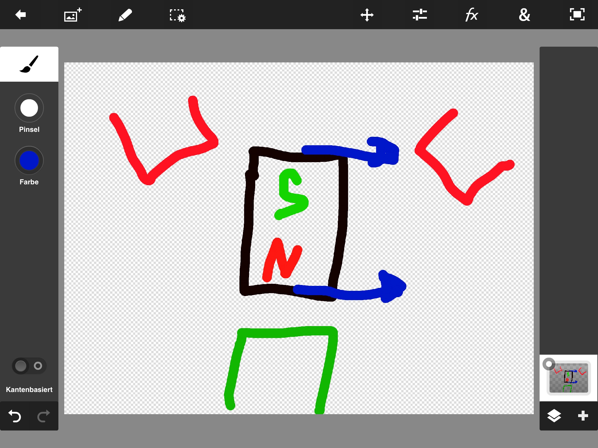

eine Synchronmaschine im Phasenschieberbetrieb, läuft ja idelaisiert,
mit einem Polradwinkel von 0 Grad.
Der Trick ist ja, dass wenn eine Phase Energie abgibt, die anderen,
energie Aufnehmen, weshalb es kein Resultierendes Moment gibt.
Aufgrund der Lenzschen regel, muss ja immer, wenn durch eine Induktion
ein Strom fließt eine Kraft ihrer Ursache entgegen geben.
Also muss es am Rotor zwei Tangentialkräfte geben, welche zwar kein
moment, jedoch eine Mechanische ( nicht elektrische) Spannung im Rotor
geben.
(Zeichnung.)
Plausibel kommt mir das alles nicht vor, denn Tangentiale kräfte sind
doch garnicht möglich, wenn Pol auf Pol Steht, laut der Lenzschen Regel
müssen sie aber da sein.
Was sagt ihr?

Gast #3545682
Was soll das?
weißt du die richtige Antwort überhaupt?
Zwei Gesetzte arbeiten hier irgendwie gegeneinender.
Was klar ist.
Zu jedem Zeitpunkt, ist die Energie, die in die Phasen hereinläuft,
gleich der Energie die Herausfließt.Aufgrund der Symmetrie.
Die 3 Phasige EMK Quelle, gibt auf der einen Phase Leistung ab, und auf
den anderen, bekommt sie diese Betragsmäßig gleich wieder. Symmetrische
Blindleistung eben.
Wenn aber eine Leistung aufgrund einer Induktion entsteht, sagt die
Physik, dass es eine Kraft der Ursache entgegen geben muss.
Anderherum, wenn ein Leiter in einem Magnetfeld liegt, erfährt dieser
eine Kraft.
Also muss der Rotor der Physik nach, auf der einen Seite Eine Bremsende
Kraft erfahren, auf der anderen eine Beschläunigende, welche sich
aufgrund der Symmetrie genau aufheben. Allerdings das Lager Exzentrisch
belasten.
Da die Pole, im Leerlauf aber aufeinander Stehen, gibt es ja garkeine
Tangentiale Kräfte.
Hierheraus, verstehe ich nicht ganz, was innerhalb der Maschine abgeht.
Laut der Lenzschen Regel, gibt es diese Kräfte.
Aufgrund der Gegenseitigen Lage der Pole, dürfte aber garkein
Lorenzkraft auf den Rotor einwirken.
Was ist also Richtig?
So am Rande, alle Überlegungen, wurden für den Phasenschieberbetrieb
gemacht, sprich Leerlauf.

Da sich die Pole gegenüber liegen, dürfte es keine Lorenzkraft geben.
Wie ist es dann aber möglich, dass auf einer Phase Energie Abgegeben
wird, ohne das eine Solche Kraft entsteht? Die Summe der Gesammtenergie
des Systems ist 0. Das Gesammtdrehmoment ist 0, Aber auf den einzelnen
Phasen ja nicht.
Meine Überlegung, ist das sich aufgrund der Symmetrie, auch diese Kräfte
irgendwie aufheben. Aber wie man das einzeichne Könnte kp.
