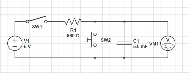

Ich habe ein problem. Mein lehrer hat mir die Aufgabe gegeben den Strom
verlaufs beim Aufladen des Kondensators zumessen mit einem Oszilloskop.
Ich habe auch einen Schaltplan (im anhang) Ich habe darauf hin eine
Messtabelle angefertigt bei der ich den Spannungsverlauf am Kondensators
gemessen habe. Ich möche jetzt zu den Bestimmten zeiten den Strom
berechen. Zur information R1 = 560Ohm, U(quelle) = 5V, C1 = 6800µF.
Innenwiderstand des Oszilosskops 1MOhm. Danke schon mal für anregungen.
MFG
MArcel
Deinen Schaltplan solltest du noch einmal überdenken. Jedes Mal, wenn du
den Taster SW2 drückst, nachdem der Kondensator aufgeladen ist, gibt das
einen kräftigen Knall, weil sich der Kondensator schlagartig über den
Taster entlädt. Es kann dir gut passieren, dass dabei die Kontakte innen
drin verbrennen und/oder verkleben.

Lassen wir mal die Schalter und alles weg, sieht dein Kreis schematisch
so aus:
(+)----RRRRRR----+
V1               |
5V               |
(-)----CCCCCC----+
Du hast links immer 5V, so dass die Summe der Spannungen über C und R
auch 5V ergeben muss.
Du misst die Spannung über C, kannst also damit die Spannung über R
ausrechnen. Und nun kommt das ohmsche Gesetz ins Spiel, überlege welche
Werte davon du hast und welchen du erhalten möchtest.
Gast #3545830
Dafür reicht eigentlich schon das ohmsche Gesetz.
U=R*I
a) Welcher Strom fließt durch R1 wenn die Spannungsdifferenz V1-VM1 ist?
b) Welcher Teil dieses Stromes lädt C1 und welchet fließt durch das
Oszi?
c) Ist Ivm1 praktisch relevant z.B. für die Meßgenauigkeit?
Gast #3545831
Differentialgleichung:
Ic = C d/dt Uc
wird zur Differenzengleichung:
Ic = C (Uc[t_n]-Uc[t_(n-1)]) / (t_n - t_n-1)
D.h. aus zwei zeitlich nacheinander gemessenen Spannungen kannst du
jeweils den mittleren Ladestrom innerhalb dieses Intervalls berechnen.
Gast #3545836
Die Lösung über die Differenzengleichung und gemessene
Kondensatorspannungen ist wohl hier dem Ohmschen Gesetz am Widerstand
vorzuziehen weil es ja vermutlich um Verständnis des Kondensators geht!
Gast #3545841
Da der Aufladestrom auch durch den Widerstand fließt, erzeugt er dort
nach dem Ohm'schen Gesetz einen Spannungsabfall von U=I*R1
Diesen Spannungsabfall kannst du direkt mit dem Oszilloskop messen und
mußt dann nur die V-Skala mit dem Wert von R1 in den Strom umrechnen.
