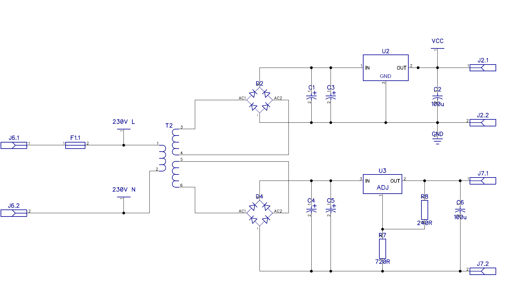

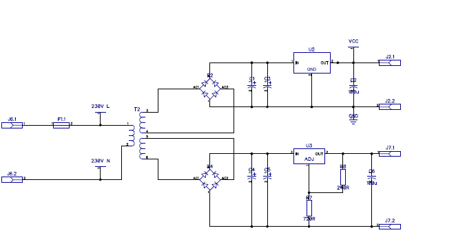

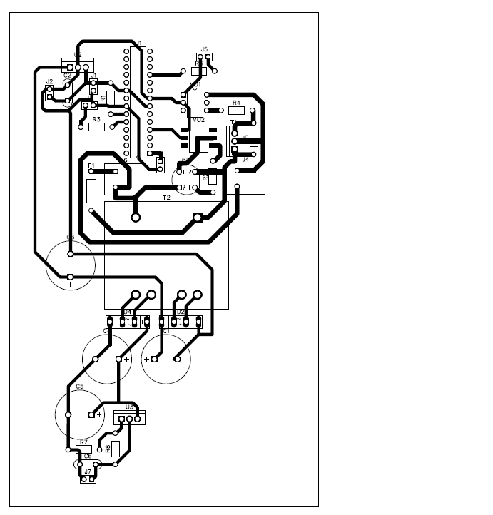

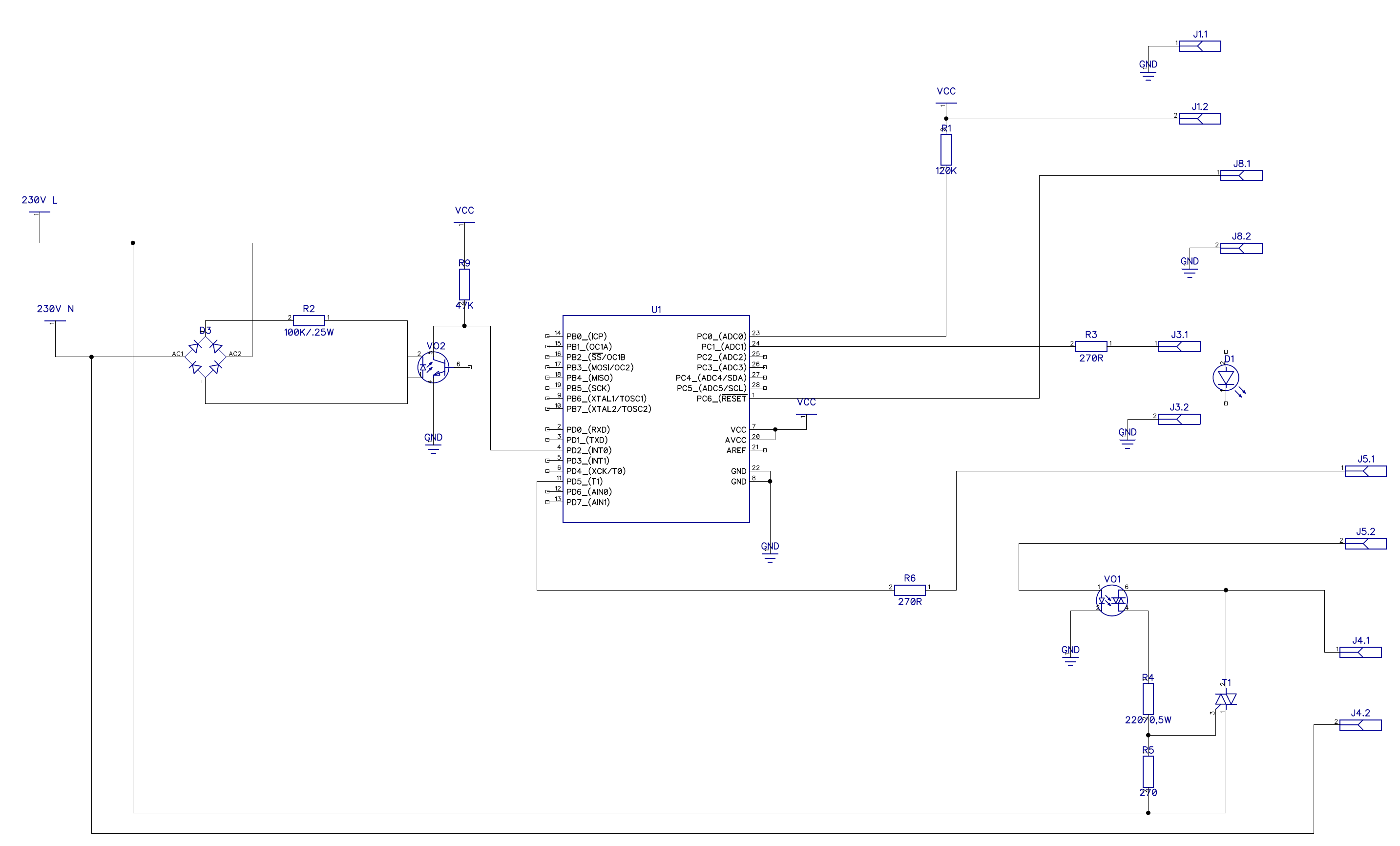

Hallo!
Anbei meine Schaltung (siehe 3 Bilder), welche ich an diese angelehnt
habe:
http://frickelpower.bplaced.net/index.php?page=fuser
Bemerkung: R9 wurde nachträglich "fliegend" aufgebracht.
Ich habe nun das Problem, dass unter Last (60W Glühbirne) die Spannung
am Ausgang immer 230V beträgt. Die LED an J3, welche brennt während der
Triac zündet dimmt allerdings (so weit natürlich möglich, aber man
siehts). Dadurch kann ich ein versagen des µC (Reset nicht auf High etc)
ausschließen.
Die Triac Schaltung extern, die Logic auf einem Evaluations-Board habe
ich schon erfolgreich in Betrieb gehabt.
Es kann also nur an der Kombination Trafo plus Phasenanschnitt liegen.
Könnte mir hier bitte jemand aus der Patsche helfen? Toll wäre natürlich
eine Lösung des Problems auf der bestehenden Platine.
Vielen Dank!
LG
LeFish

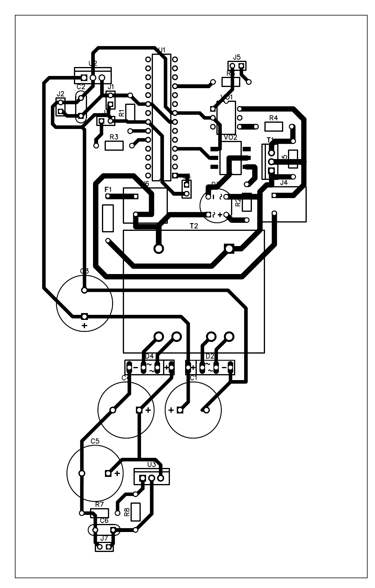

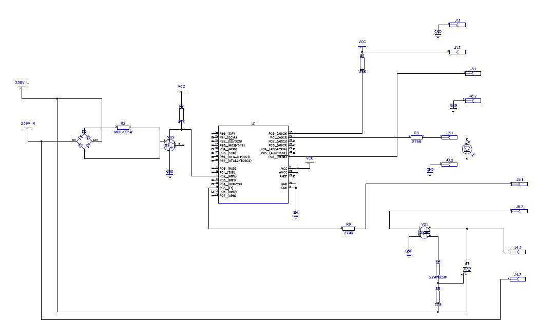

Gast #3546064
LeFish schrieb:
> Anbei die Bilder in einer hoffentlich besseren Auflösung!
Wozu benutzt du eigentlich Optokoppler, wenn du die Isolationsabstände
auf der Platine so klein machst, daß die Schaltung nicht sicher
netztgetrennt ist ?
Die Schaltung selbst scheint in Ordnung zu sein, du greifst die
Phasenlage vor dem Trafo ab, also spielt dessen Phasenverschiebung auch
keine Rolle und der Impuls wird nadelschaft sein, und den TRIAC hast du
auch richtig angeschlossen so wie es aussieht.
Für ohm'sche Lasten wie eine Glühbirne sollte die Schaltung
funktionieren, allerdings fehlt dann die Funkentstördrossel. Eine
Sicherung, die den TRIAC bei durchgbrennen der Glühlampe schützt (die
sonst die 16A haussicherung rausdonnert die erst NACH dem TRIAC aufgibt)
hast du auch nicht und ein 275V~ VDR der den Opto-Triac vor
Überspannungen schützt (hast du MOC3041 oder MOC3061 verwendet?) hast du
dir auch gespart, zusammen mit für 16A viel zu dünnen leitungen.
Aber all das sollte nicht zur beschriebenen Fehlfunktion führen.
#3546243
Danke für die Hinweise!
Werde ich zusätzlich verbauen!
> Eine Sicherung, die den TRIAC bei durchgbrennen der Glühlampe schützt (die
Sollte man hier eine flinke Sicherung seriell zum Lastzweig des Triacs
schalten?
Die recht dünnen Leiterbahnen kommen daher, dass hier maximal 2A
Laststrom durchgehen. Ich gebe zu, das Layout ist nicht elegant, da
mittels sämtlichen Automatikfunktionen erstellt, die mir mein
Layoutprogramm anbietet. Auch ist es mein zweites Layout - meine
Lernkurve zeigt noch sehr steil nach oben!
Verwendet wird ein MOC3023X als Optotriac. Und ein L6004L8 als Triac.
Sorry, habe die Namen der Bauteile nicht eingeblendet.
> Aber all das sollte nicht zur beschriebenen Fehlfunktion führen.,
Ich habe das Programm im AVR geändert und nun tuts das was es soll. Nach
einer Zeit von 50µs wird der Pin, welcher den Triac zündet wieder
abgeschalten vorher blieb er auf HIGH. Das war offensichtlich der Fehler
LG
LeFish
Gast #3546625
> Triacs schalten?
Flink oder Träge, das Schmelzintegral der SIcherung muss kleiner sein
als das Schmelzintegral des TRAICs, schon schützt sie ihn nicht
Bist du des Wahnsinns, ein Teil für 115V~ bei uns ? Mindestens ein
MOC3042, besser MOC3062, für den lässt sich leichter ein VDR finden
(allerdings hält dein TRIAC auch bloss 600V aus).
Die träge 2A Sicherung
http://www.littelfuse.com/products/fuses/cartridge-fuses/5x20mm-fuses/~/media/electronics/datasheets/fuses/littelfuse_fuse_215sp_datasheet.pdf.pdf
hat mit 11.68 mehr als die 6.6 des TRIACs
http://pdf1.alldatasheet.com/datasheet-pdf/view/122606/LITTELFUSE/L6004L8.html
die flinke 2A hingegen
http://www.littelfuse.com/~/media/electronics/datasheets/fuses/littelfuse_fuse_216_datasheet.pdf.pdf
liegt mit 1.87 drunter, könnte aber beim Glühlampeneinschaltstrom
auslösen.
Ich hoffe, du hast berücksichtig, daß Glühlampen bis 10 mal mehr Strom
eim Einschalten ziehen und das der TRIAC aushalten muss.
#3547282
Vorab um eure Bedenken bzgl einer abgebrannten Wohnung oä zu zerstreuen:
Das Ding läuft wie es soll. Habs heute bereits einige Stunden in allen
denkbaren Betriebszuständen getestet. =)
Ich würde dennoch gerne die angesprochenen Punkte kurz von euch
überprüfen lassen:
Bzgl. des MOC3023X: Hier das Datenblatt.
http://www.produktinfo.conrad.com/datenblaetter/175000-199999/183271-da-01-en-OPTOKOPPLER_MOC_3023X.pdf
Ich lese daraus, dass der bis zu 400V abkann. Zu wenig Sicherheit für
230V?
Bzgl. des Einschaltstroms: "Soft-Start" ist selbstverständlich im
Programm integriert. Bis jetzt ist die 2A Sicherung, die den Lastkreis
sichert noch nicht geflogen.
LG
LeFish
(Firma: matzetronics) #3547328
MaWin schrieb:
> Mindestens ein
Ist nur mal wieder schade, das man damit keinen Phasenanschnitt oder
-abschnitt machen kann. Beide Modelle haben nämlich
Nulldurchgangsdetektoren und schalten auch nur dort.
Ich habe gerade ein dickes 12*25 Ampere Dimmerpack mit
Drehstromanschluss aufm Tisch gehabt und auch da werden die MOC3023
benutzt. Ein dicker Triac (BTA25-600) war atomisiert, aber der
ansteuernde MOC noch prima in Ordnung. Die sind also schon robust genug
für 230V.
Gast #3547535
TheLeFish .. schrieb:
> Zu wenig Sicherheit für 230V?
Ja.
MOC3052. Seidihrallezufaulzumselbersuchen?
Manchmal hat eine Glühlampenfassung auch einen Wackeklontakt und legt
die Glühlampe erst an, wenn der Dimmer schon 10% liefert.
