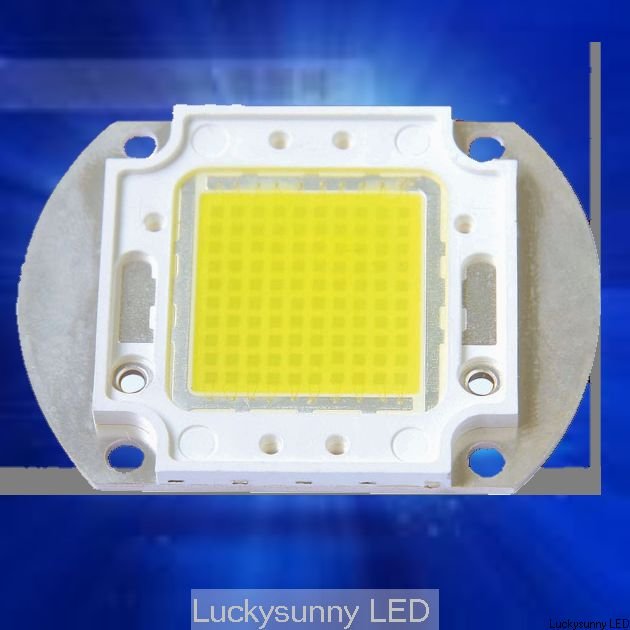

Gast #3546607
ihr kennt doch sicherlich solche Multi Led Arrays wie im Anhang.
Wenn die 100W Version 100 solche Led Punkte drauf hat und die gebrauchte
Vorwärtsspannung bei 30-36V liegt.
Dann müssen doch 10 Strings zu je 10 Leds in parallel sein oder?
Diese Leds werden ganz normal an einer KSQ betrieben.
Aber jeder der Strings müsste doch leicht in der Vorwärtsspannung
variieren, das führt zu unterschiedlichen Strömen und Helligkeiten.
Thermal Runaway usw.
Eigentlich bräuchte man doch current mirrors.
Wieso funktioniert das trotzdem so gut?
Kann man dann ebenso gut einfach 2 x 100W Arrays in parallel zu einander
schalten?
Das ist der Trick dadran, die werden passend selektiert und nicht an der
Obergrenze betrieben.
> schalten?
Nur wenn Du 2 elektrisch identische findest.
Sean Goff schrieb:
> Der echte Trick bei den billigen China Emittern ist simpel: LEDs können
> auch mit konstantspannung laufen. Nur nicht lange...
10 Stück mit Ausfallrate 0 bei einem Jahr, 10h/d würde ich auch nicht
als kurz bezeichnen.
Runtergerechnet sind das 350mA pro Led, also ziemlich normale 350mA.
Die auch nur max 350mA abkönnen außer Peak.
Aber das mit dem Selektieren macht Sinn, thx.
