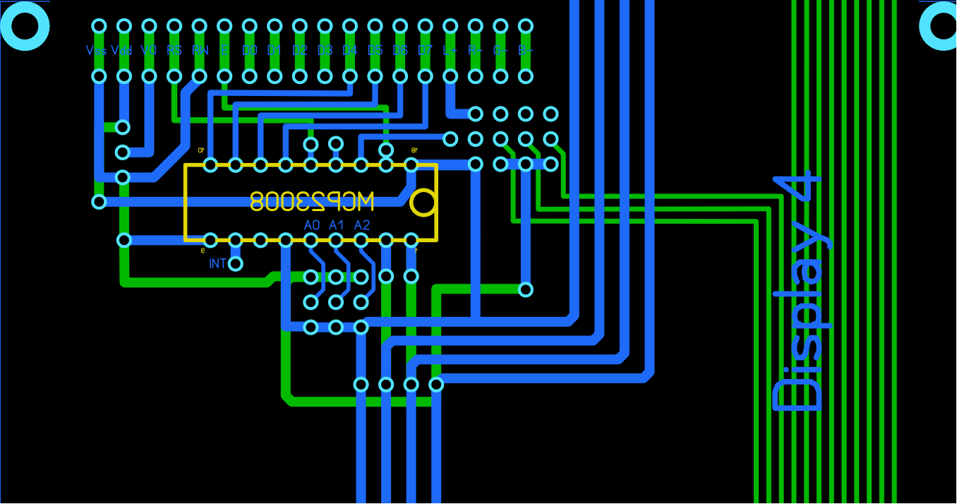

Ich hab in den Anhang mal nen Screenshot von SprintLayout hochgeladen,
vielleicht kann man damit wenigstens ETWAS anfangen... Die blauen
Hauptleitungen sind von links nach rechts [+5V,SDA,SCL,GND]. Die rechten
grünen Leitungen kommen vom PCA und steuern die Beleuchtung. Die blaue
Seite ist die, auf die man von oben draufguckt. Der MCP ist gespiegelt,
weil er auf der anderen Seite sitzt!

Auf Deinem Layout-Bild sieht man leider nix. Schaltplan muss her.

Irgendwer schrieb:
> Ich hoffe mal das die Adresspins A0 bis A2 nicht offen in der Luft
> rumhängen.
Die hängen entweder an Vdd oder GND, da hab ich drauf geachtet ;)

von Pete K. (pete77)
Marlon S. schrieb:
> Als Lösung könnte ich ja einfach auf der
> Hauptplatine die 5V und GND-Leitungen verbinden, oder?
NEEEIIIINNN!!! Das gibt einen Kurzschluss!
Du musst die beiden GND-Pole (also 3V3 GND mit 5V GND) miteinander
verbinden!
Kondensatoren (100nF) nicht vergessen.
Wo bleibt der Schaltplan?

von Humpfdidumpf (Gast)
die MCP23008 haben das gleiche Problem, nur noch viel schlimmer:
VIH=0,8VDD = 4V
Datenblatt S24
Du wirst das bei den PCA9685 aber auch lösen müssen. Selbst wenn es
momentan durch reines Glück geht hat das folgende Nachteile:
1.
Beim I2C werden die parasitären Kapazitäten der Schaltung mit den
Pullups geladen d.h. es geht asymptotisch gegen 3V3. Die Kurve ist gegen
die 3V3 oben dann schon sehr flach. Umso höher die Schaltschwelle (die
wird bei de PCA schon fast bei 3.3V sein), desto größer die Verzögerung.
--> mögliche Timingprobleme, Jitter etc.
2.
Störabstand:
Der Abstand der Schaltschwelle zum HIGH-Pegel ist nur noch im mV
bereich. Ein winziger "Hupfer" auf SCL/SDA (ein Handy klingelt...), eine
Flanke wird erkannt. Es wird sehr störempfindlich werden.
3.
Exemplarstreuung. Nimmt man einen IC aus einer andern Charge, wird es
vielleicht nicht mehr passen -> Problem beim reparieren / nachbauen.
Es ist "out of spec", das macht man nur, wenn man sich sehr sicher ist
von Marlon S. (raspberrypi-mp)
Pete K. schrieb:
Sorry, ich hab das wohl missverständlich formuliert :D
Ich meinte natürlich 5V und GND vom Handynetzteil jeweils mit 5V bzw.
GND vom anderen Netzteil verbinden! Sooo blöd bin ich dann doch nicht :D
Den Schaltplan mach ich vielleicht noch heute Abend, hab im Moment
leider nicht so viel Zeit...
> VIH=0,8VDD = 4V
> Datenblatt S24
> 1.
> 2.
> Störabstand:
> 3.
Danke für die gute Erklärung! :)
Werde es erstmal mit 3,3V ausprobieren und bestell mir dann bei Reichelt
den Repeater. Muss aber erst noch ein paar mehr Sachen finden, sonst
lohnt sich das Porto nicht...
Ich habe jetzt übrigens die 5V-Leitung der Hauptplatine mit dem
GPIO-Header verkabelt und auch gleich noch den Touchscreen an den
12V-Port der Hauptplatine angeschlossen. Jetzt läuft alles über ein
Netzteil und die 120V "Störspannung" sind annähernd weg. Selbst am
Handgelenk kein Kribbeln mehr, vorher tat es schon fast ein bisschen
weh. Denke, das hat einfach daran gelegen, dass ich drei Netzeile
miteinander verbunden (Kommunikationsleitungen, HDMI) hatte, die
GND-Leitungen aber keinen direkten Kontakt hatten und eins von den
beiden weggelassenen sehr minderwertige Qualität hatte.
Und siehe da! Die MCPs werden jetzt auch ohne Probleme erkannt! Werde
mir aber trotzdem über kurz oder lang nen Repeater zulegen, um auch mit
meinem Arduino kommunizieren zu können.
Nochmals vielen Dank für die lehrreichen Antworten!
An alle, die ein ähnliches Problem haben: Die Beiträge oben bieten sehr
gute Lösungsansätze und ihr solltet sie auf jeden Fall berücksichtigen.
Allerdings könnte es auch schlicht und ergreifend an einer massiv
gestörten Spannungsversorgung liegen ;)
