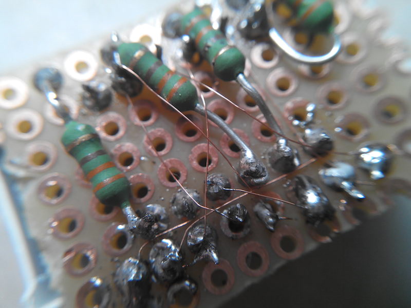

Löten wäre dann noch für die LEDs nötig. Ich habe beispielsweise bei dem
7-Segment ein kleines Huckepack-Platinchen gebastelt, das einmal die
Pins a-g und den Dezimalpunkt ordentlich sortiert und die gemeinsame
Kathode jeweils mit 330 Ohm Vorwiderstand versehen. Ging einiges an
Kupferlackdraht bei drauf. Aber soll ja binär sein, also schon eine
Leiste mit LEDs basteln.

Im Anhang auch ein Foto der Lötübung.
