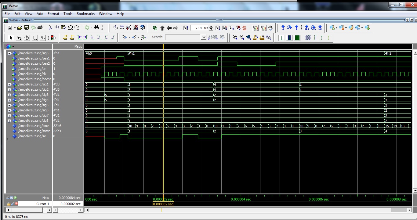

Gast #3548674
vielen dank für die vielen anmerkungen... ich habe mich mal an einige
verbesserungen gemacht aber das problem bleibt das gleiche: simulation
funktioniert, synthese + simulation nicht... im anhang hab ich das
simulationsergebnis VOR der synthese (pic)... mein neuer quelltext + dem
syntheseergebniss hab ich mal am anschluss aufgeführt. weis evtl. wer
was weiterhin falsch ist?
vielen dank!
lg martin

Gast #3548765
Was genau funktioniert nicht? Waveform?
>MTC45000.MTC45000_vcomponents.all;
Was ist dein Zielplattform?
MTC45000 ist doch eine Actel ASIC Lib oder irre ich mich?
Gast #3548772
naja nachdem von"nacht" in den "tag" geschalten wird bei der
ampelkreuzung sind auf einmal alle ausgänge undefeniert...
zielplattform ist:
Die Entwurfsimplementierung erfolgt an einem Spartan-Board mit dem
FPGA-Typ XC3S500E, Package FG320, Speed Grade -5.
Gast #3548906
Bin verwirrt, das da ist doch kein Xilinx!
>synthese:
>library IEEE,MTC45000;
>use MTC45000.MTC45000_vcomponents.all;
>   reg_time_0 : FD1SQM port map ( Q=>time_0, CP=>clk, D=>nx74, >TE=>NOT_294,
>      TI=>time_0);
>   ix75 : AO7 port map ( Z=>nx74, A=>time_0, B=>nx66, C=>nx1662); D=>
Das ist eine Alcatel CMOS 0.5u(o.ä.) CMOS-lib in der die Flipflop-Resets
fehlen!
Wenn du ein Asic machen willst, dann brauchst du eher so einen Reset:
Beitrag "Re: Reset für mehrere Komponenten"
Sonst geht in der Postlayoutsimulation wenig.
Syncron oder Asyncron, der Reset muss so oder so einsyncronisiert werden
Falls du aber tatsächlich ein FPGA als Ziel hast, dann gehen
auch initial Werte wie z.B.:
signal state : integer range 0 to 7 := 0;
Beitrag "Xilinx und die Resets"
