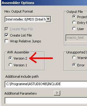

Gast #3547143
Hi
>Assembler2 sagt mir auf Anhieb nichts.
Siehe Anhang.
>Wie, und das AVR Studio 4 sucht notfalls den ganzen Rechner nach der
>Datei m8def.inc ab???
Nein. Die xyzdef.inc-Dateien gehören zum AVR Studio und befinden sich im
AVR Studio Verzeichnis unter AVRASSEMBLER2\APPNOTES.
MfG Spess

Gast #3547885
Hi
>Liegen sie da nicht, sondern woanders, dann kann man den ganzen Pfad
>dahin in die .INCLUDE-Angabe mit aufnehmen, also etwa so:
Im AVR Assembler2 lässt sich unter Project->Assembler
Options->Additional include path ein Verzeichnis angeben, das ebenfalls
automatisch abgesucht wird.
MfG Spess
