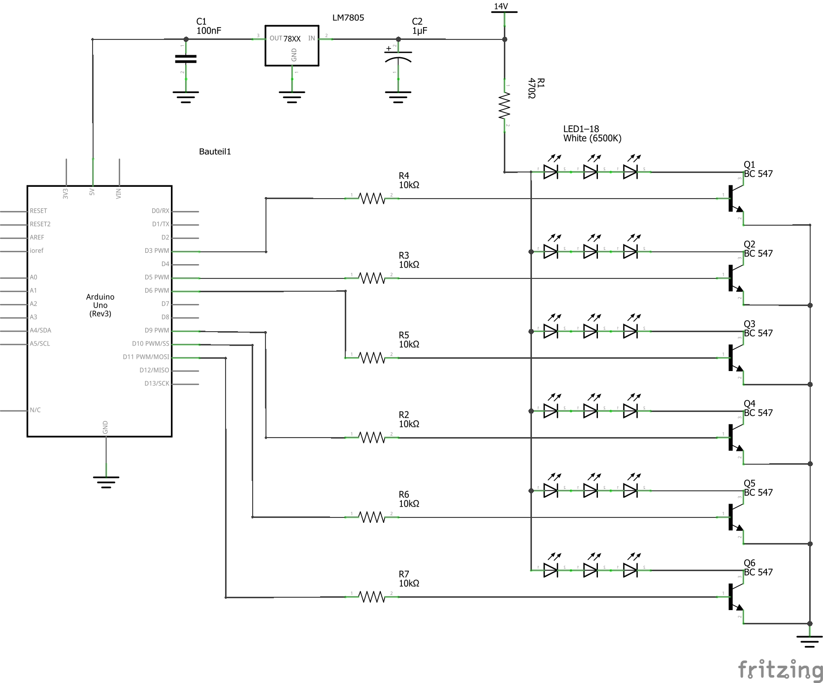

Ich möchte eine Flschenlampe bauen und will 6 Stränge
hintereinandergeschalteter LEDs dimmen/pulsieren lassen.

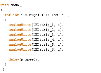

Code und Aufbau s. Bilder:
Der Aufbau hat sich ein bisschen an dem orientiert was ich da hatte...
es kann also verbessert werden; bitte nicht an irgenwelchen Werten
aufhängen ist alles variabel...
Ich bin sehr dankbar für Tipps.
Problem:
Nehme ich mehr als 3 LED-Stränge in Betrieb flackern die LEDs beim
Dimmen im dunkleren Bereich. Wahrscheinlich auch im hellen, da kann man
es aber nicht so gut sehen.
Frage:
Hat es was mit meinem Netzteil zu tun?
MOSFETs statt bipolare Transistoren?
Sinkt die PWM-Schaltfrequenz wenn ich mehrere PWM-Signale "parallel"
laufen lasse?
Code fehlerhaft?
Falscher Aufbau?
Bin für jede Anregung dankbar!

Matthias J. schrieb:
> ihr seid nicht so "böse" das
> es das letzte Mal gewesen ist
Das nicht - bei dem sympatischen Vornamen :-). Einige Leute werden dir
aber raten (ich gehöre dazu) das du bitte für jeden einzelnen LED
Strang einen Vorwiderstand spendierst. Damit werden auch die
Helligkeiten der einzelnen Stränge sich nicht mehr gegenseitig
beeinflussen. C2 kannst du auch gerne auf 100-470µF erhöhen.
Woher sollen wir das weissen, hast ja nichts über seine Eigenschaften
geschrieben.
Nö, die BC547 gehen schon, wenn du nicht über 100mA pro Strang brauchst.
Allerdings kannst du den Basiswiderstand auch mal auf 2k2 oder so
verkleinern.
> laufen lasse?
So wie das zur Zeit in deinem Code aussieht, ja.
