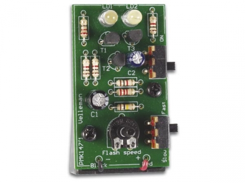

Liebes Forum,
Zum Betrachten einer animierten Bildschallplatte (Zoetrope-Picture-LP)
habe ich mir verschiedene batteriebetriebene LED "Stroboskope" gebaut,
die mit einer Rate von 25 "Blitzen" pro Sekunde (später auch 30 und 18
Blitze pro Sekunde) ansteuerbar sein sollten, damit ich die Animation
flüssig betrachten kann.
Zuerst habe ich einen Bausatz für ein Batteriebetriebenes (9V) LED
Stroboskop, dessen Blinkrate stufenlos regelbar ist, zusammengelötet.
(siehe Bild im Anhang)
Parallel dazu habe ich mit einem Microcontroller (ATmega328V in meinem
LilyPad) verschiedene "Blink" Programme (Arduino) geladen und zunächst
mit einer, dann mit mehreren LED getestet.
Bei allen Versuchen war das Ergebnis immer gleich: Zwar kriege ich die
"Blitzrate" des Stroboskops so genau eingestellt, dass ich die Animation
"stehend", also mit der korrekten Blinkrate anschaun kann, aber das Bild
ist IMMER verschwommen. Und das unabhängig davon, ob ich eine oder
mehrere LED im Versuch verwendet habe.

PhoeBee schrieb:
> aber das Bild ist IMMER verschwommen
In der Photographie nennt man das Bewegungsunschärfe.
Deine einzelnen Lichtblitze sind zu lang, um die Bewegung ausreichend
einzufrieren. Reduziere versuchsweise mal die Blitzdauer.

WOW! habe jetzt einfach allem zum trotz die Werte der Delays für
"HIGH"(1) und "LOW"(40) (Stromzufuhr zur LED im Arduino Programm
"Blink") deutlich unterschiedlich definiert. In meinem Buch stand, diese
Werte dürften nicht voneinander abweichen ... (?)
Jedenfalls, die Animation funktioniert jetzt um längen besser - das ist
SUPER!
