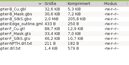

Du hast einfach zwei Bohrdateien (die TXT), die eine nennst du dann
drill-npth.txt (das ist die nicht durch kontaktierte) und die andere
drill.txt
Am besten schreibst du dann bei der Bestellung beim Auftrag noch in den
Kommentar welche was sind.

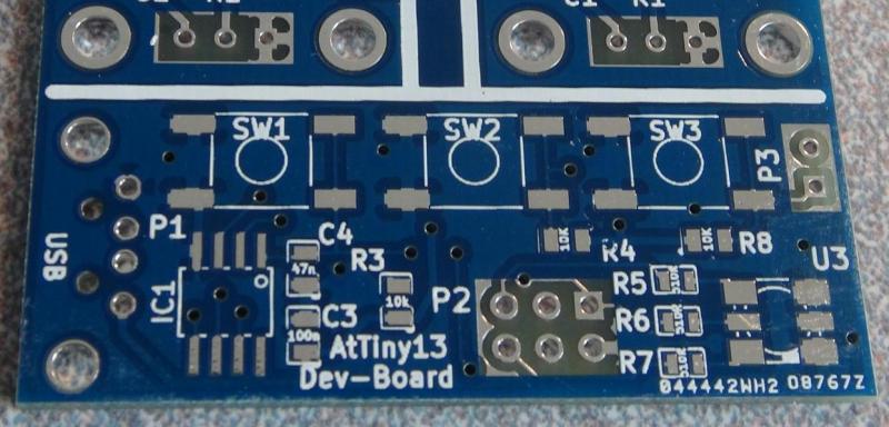

Hat bei mir ohne irgendwelche Fragen oder Probleme sofort geklappt,
siehe auch das Bild [links bei USB] (rechts den Dreck wegdenken dann ist
es perfekt).
MfG
PS: Ich habe KiCAD benutzt, daher ohne deren CAM Datei die Gerber Daten
erstellt.
