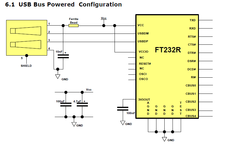

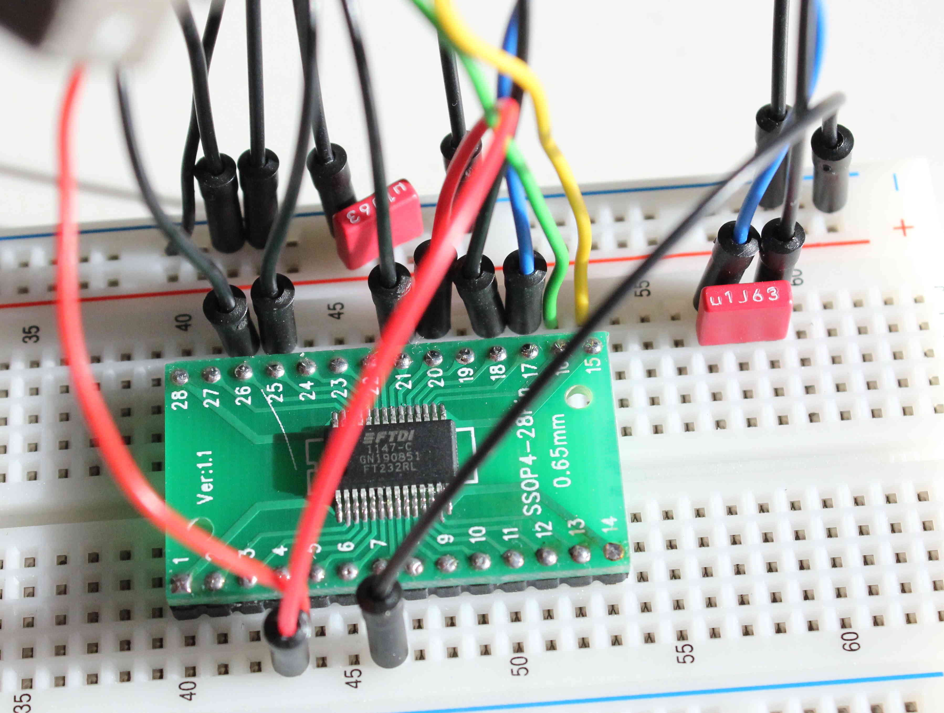

ich versuche nun schon seit längerer Zeit den USB-RS232 Chip FT232RL zum
laufen zu bekommen.
Leider wird mir unter Windows XP angezeigt, dass das Gerät nicht erkannt
wurde. Die Treiber sind ordnungsgemäß installiert.
Ich habe die Schaltung auf einem Breadboard aufgebaut und wäre sehr
dankbar, wenn sich jemand die Zeit nehmen würde und einmal kurz
rübergucken könnte.
Pinbelegung des Chips und USB-Powered-Schaltplan sind im Datenblatt
beschrieben
(http://www.ftdichip.com/Support/Documents/DataSheets/ICs/DS_FT232R.pdf,
Seite 7 und 23).
Das Ferrit fehlt und die Kondensatoren sind zu weit von den Pins
entfernt, aber ich hoffte, dass er trotzdem erkannt wird...
MfG. Markus

Die 100nF MÜSSEN DIREKT AN DIE PINS (VCC und VCCIO) auch der 3V3 Output
(SMD)!
Wo ist die Resetbeschaltung von 4K7 und 10K ? Ohne Resetbeschaltung wird
da auch nichts beim einstecken am USB erkannt.

Also in der Beispielschaltung auf Seite 23 des Datenblatts sehe ich
keine Resetbeschaltung :s
Von VCC und 3V3OUT nach GND kann ich je einen Kondensator zwischenlöten.

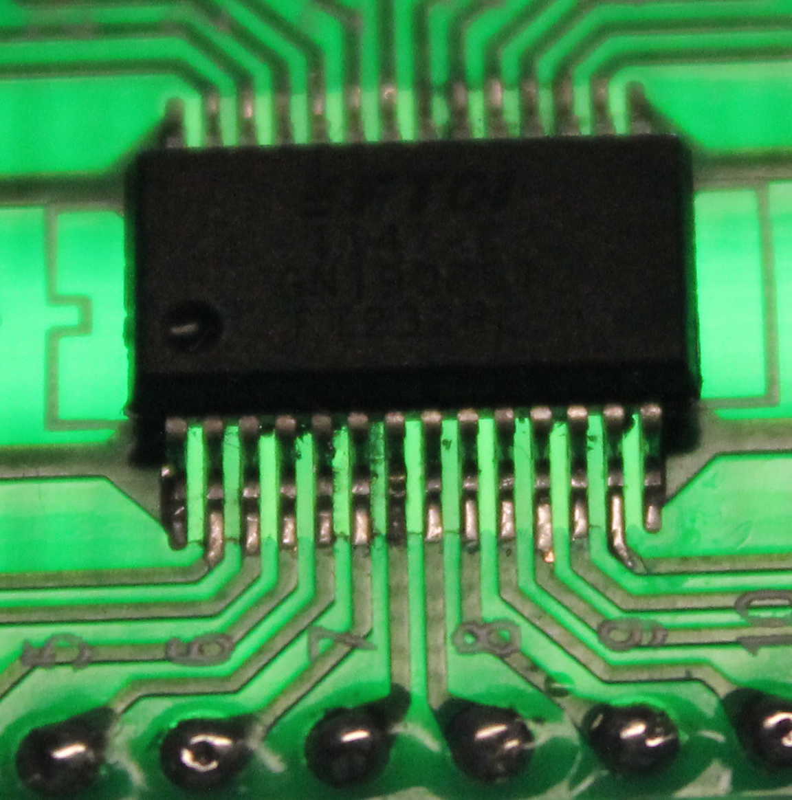

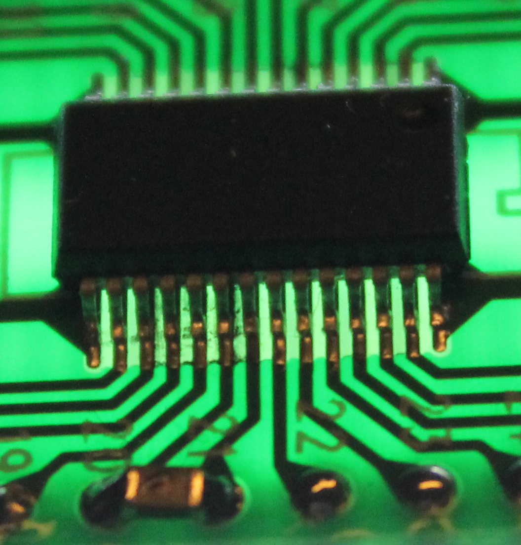

Ich habe das Ganze nun mit Kondensatoren getestet, leider ebenfalls ohne
Erfolg.
Der Chip wurde beim Test sehr heiß und es haben sich schwarze Partikel
um wenige Pins gebildet (-> vermutlich nun defekt).
Ich denke nicht, dass mir durch das Einlöten der C's ein Fehler
unterlaufen ist, nur wobei dann ?
Das ist mir leider nicht zum ersten mal passiert. Ich habe dieses mal
besonders gründlich unter 15-facher Vergrößerung vorher die Lötstellen
überprüft.
Die +5V des USB-Ports stimmen auch samt Polarität.
Ich wäre für Tipps sehr dankbar, um meinen Fehler endlich zu finden. Ich
würde den IC gerne verwenden um eine Verbindung vom Atmel zum PC via USB
herstellen zu können !
LG Markus
Gast #3548569
Wenn das nicht reicht, würde ich es wohl auch noch etwas schärfer
hinbekommen...
Dieser "Schmutz" zwischen einigen Pins ist erst nach dem Löten bzw. der
Inbetriebnahme entstanden. Es handelt sich dabei denke ich um
irgendwelche "Ausdünstungen" des ICs durch die Überhitzung.

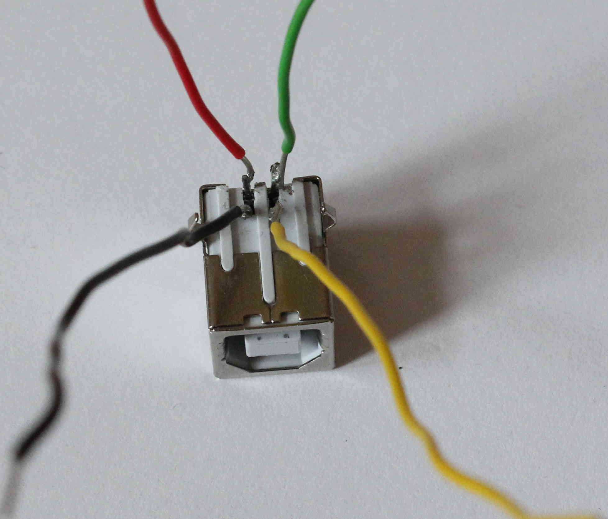

Moin Markus,
man sieht leider nicht wo deine ganzen Strippen so hingehen auf deinem
Fotos, und was da so in der Luft rumbaumelt könnte deine USB Buchse
sein, wie hast du die denn gelötet? Hat deine Buchse wenigstens ne
Streifenrasterplatine gesehen?
Hast du den Hinweis mit der Resetbeschaltung gelesen?
Bitte gib uns doch noch ein paar Fotos wo man sieht wo alles hingeht,
und die USB Buchse auch gleich noch!!!!
Mich wunderte etwas das du beim Breadboard zwar die Groundleiste
benutzt, ich aber nicht sehen konnte woher die 5 V (+) herkommen.

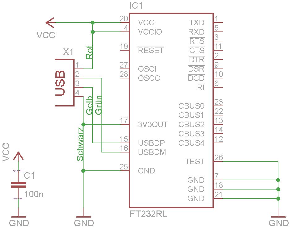

Ich habe den Aufbau einmal in Eagle übertragen. Ich denke, dass ihr
damit mehr anfangen könnt, als mit weiteren 10 Fotos aus verschiedenen
Perspektiven.
Die USB-Buchse werde ich das nächste mal auf jeden Fall auf eine
Loch/-Streifenrasterplatine löten. Daran habe ich leider nicht gedacht.
Das angehängt Foto zeigt, wie ich sie verlötet habe. Die Kabelfarben
habe ich zum Abgleich in den Eagle Plan geschrieben.
Bei der Resetbeschaltung weiß ich noch nicht genau was du meinst. Laut
Datenblatt ist für die USB-Powered Variante keine Resetbeschaltung
vorgesehen, wenn ich das richtig sehe.
Die +5V-Leiste selbst benutze ich nicht (nur der Kondensator steckt
noch). Die Versorgung kommt von dem roten Draht an der USB-Buchse,
welcher mit an Pin 4 hängt.
Ich hoffe das hilft bei der Fehlerfindung.

Das scheint nach dem Einlöten der Kondensatoren passiert zu sein. Das
würde natürlich die Erhitzung und vermutlich Zerstörung erklären :(
Vorher hatte ich jedoch einen 100 nF Kondensator zwischen 3V3OUT und GND
und er wurde trotzdem nicht erkannt.
Gibt es noch mehr Fehler ? Sonst würde ich es mit folgenden Änderungen
noch einmal probieren:
- Die Kondensatoren näher an den IC
- USB Buchse auf Streifenrasterplatine
- 3V3OUT per 100 nF gegen GND
Noch weitere Vorschläge ?
Grüße Markus
Gast #3554618
Moin Markus,
- das mit dem Kondensator bei 3V3out hast du ja schon auf der Liste, da
kannste auch deinen kloppergroßen Kondensator nehmen.
- Für den 100nF Kondensatoren bei den VCC-Ground Pins würde ich dir eher
die kleinen Keramikkondensatoren empfehlen, die bekommste auch ganz nah

- Nimm mal nicht diese USB Buchse wenn du das auf Streifenrasterplatine
machst, sondern eine Typ A Buchse, da liegen die Pins in Reihe
nebeneinander:
http://www.conrad.de/ce/de/product/738805/USB-Steckverbinder-20-Buchse-Einbau-2410-02-Einbaukupplung-Typ-A-abgewinkelt-Lumberg-Inhalt-1-St?ref=searchDetail
Brauchst ja nur ein kleines Stück von so einer riesigen
Streifenrasterplatine.
