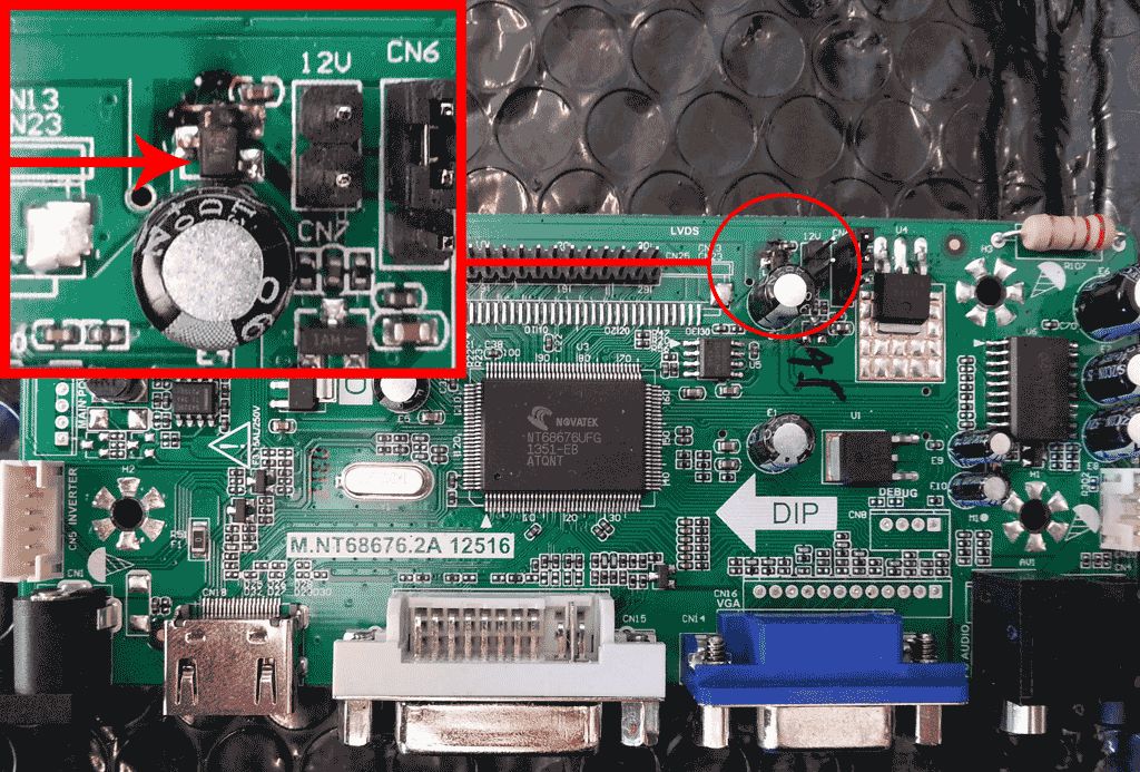

Hallo zusammen!
Ich hatte mir vor einiger Zeit ein NT68676.2A Board für die Umsetzung
von HDMI auf LVDS bei Ebay besorgt.
Leider ist mir durch Doofheit eine kleine Wolke magischen blauen Rauchs
ins Gesicht geflogen. Nu würde ich das Board doch gerne nochmal mit
ausgetauschtem Bauteil testen. Allerdings ist der Typ nicht mehr zu
erkennen.
Könnte ein Transistor sein, aber natürlich nicht ersichtlich für mich
welche Werte der hat.
Falls jemand das gleiche Board oder ein bauähnliches bei sich in Betrieb
hat wäre es super wenn er mir die Typbezeichnung rüberwerfen könnte.
Ich danke und hoffe schonmal! ;)
OP #3606410
Alexander schrieb:
> Auf dem Bauteil steht WyG3F
Ahhhhhh genial! Scheint ein PNP Transistor zu sein. Damit kann ich
arbeiten, vielen Dank!
D. V. schrieb:
> Und du meinst, dass das der einzige Fehler ist?
Bestimmt nicht. Aber ich hab jetzt ein defektes Board und wahrscheinlich
ein defektes LCD Panel. Hab nichts zu verlieren wenn ichs wenigstens
Versuche. Außer ggf. 10 verlorene Minuten.
magic smoke schrieb:
> Wie hast Du das denn kaputtbekommen?
Der Jumper zum Einstellen des Ausgangspegels der am LCD Panel anliegt
stand auf 12V, statt auf 5V. Ehrlich gesagt war ich mir vorher nicht
ganz sicher ob das korrekt ist. Aber aufgrund fehlender Dokumentation
und der dämlichen Vermutung das es sich um die benötigte
Netzteilspannung handelt ... mehr muss glaub ich nicht gesagt werden. ;)
Aber es könnte schlimmer sein. Das Panel hat mich nichts gekostet und
bei 30€ für das Board, hab ich in der Vergangenheit schon deutlich mehr
Kapital in den Sand gesetzt.
