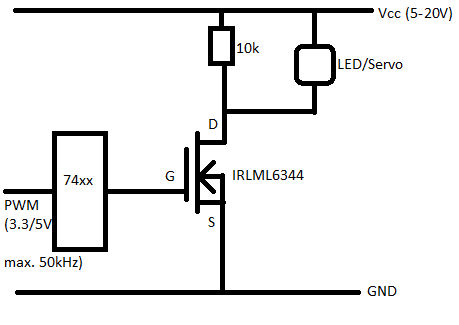

ich möchte gerne einen Ausgangstreiber bauen, mit dem ich je nachdem was
ich gerade brauche sowohl einen Servo per PWM ansteuern kann, als auch
LEDs dimmen kann und bestenfall einen Elektromotor sogar direkt per PWM
ansteuern kann.
Ich habe ein PWM Signal von einen MC mit entweder 3.3 oder 5V. An Strom
kann ich leider nur 1mA zur Verfügung stellen.
Die Anforderungen sind:
eine Maximalfrequenz von 50 kHz (weniger auch ok)
eine Vcc zwischen 5 und 20V
ein Strom von bis zu 3A
sowohl belastet (mit LED) als auch unbelastet (Servo) betreibbar
Alles was mir dazu bis jetzt eingefallen ist, mein PWM Signal an einen
74xx zu hängen. An dessen Ausgang dann einen NFET (bspw. IRLML6344).
Source auf Ground und Drain über 10k Widerstand an Vcc. Last dann
zwischen Drain und Vcc.
Ist die Lösung totaler Müll? Gibt es bessere Lösungen?
Ich würde einen 74HCTxx verwenden, der erkenn ven er mit 5V betrieben
wird 3.3V sicher als high. Wenn dir steile Schaltflanke wichtig sind,
könntest du an stelle des 47GCTxx einen Mosfet Treiber wie z.B. den
MCP1416. Dieser
schafft einen Spitzenstrom von 1.5A am Ausgang und erkennt unabhängig
von der Betriebsspannung (4.5 - 18V) Spannungen >2.4V als high. Wenn's
THT sein soll, dann gibt es z.B. den MCP1407

Ich glaube der TO meint nicht die Modellbauservos:
> ansteuern kann.
Doch ich meine auch Modellbauservos, da das ganze aber in ein Gehäuse
soll und da nicht unendlich Platz ist soll das sozusagen ein Anschluss
mit einer eierlegenden Wollmilchsau dahinter werden. Danke für den Tipp
mit dem MCP1407 der sieht echt gut aus und würde der Flankensteilheit
mit Sicherheit sehr zuträglich sein.
