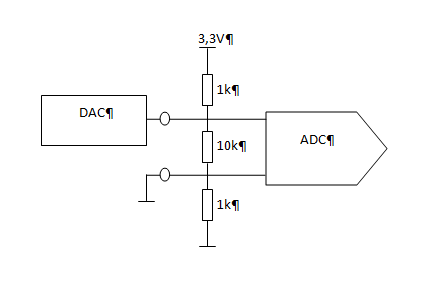

ich steh gerade komplett auf der Leitung.
Wie im Anhang zu sehen, habe ich die Hardware rechts von den
Anschlussklemmen gegeben. Diese will ich weiterhin verwenden (bzw. kann
sie nicht ändern).
Nun meine Frage: Wenn ich den DAC benutze um mein Signal auszugeben,
nachgeschaltet ein Impedanzwandler als Treiber, ist es dann möglich dass
der ADC rein die Spannung vom DAC misst? Oder bekomme ich da über
Querströme oder ähnlichem irgendwelche komischen Effekte?
Schöns Grüßle,
Wostl

Wilhelm F. schrieb:
> Was ist mit der Widerstandskette? Ist das ein frei stehender
> unabhängiger Spannungsteiler? Denn da sind ja keine Verbindungspunkte
> nirgendwo.
Alle Kreuzungen sollen Verbindungen sein... Aber korrekterweise müssten
Verbindungspunkte eingezeichnet sein, da muss ich dir recht geben...
Gast #3548414
Eingangswiderstand des ADCs, Ausgangsimpedanz des OPs bzw. DACs (Alles
aus Datenblatt) und dann das Widerstandsnetzwerk zeichnen und
Spannungabfälle einzeichen sollte ja nicht so schwierig sein.
Dann kannst du noch die Samplefrequenz und die Sample und Hold Kapazität
betrachten usw.
Gast #3548420
Mich beschäftigt warum dort Zwei Masssen vorhanden sind bzw. der untere
Widerstand keine Funktion hat. Wenn das ein Differentielle ADC ist hat
der untere Anschluß nun Masse Potential, dies war in der Vorherigen
verdrahtung mit dem Widerstandsnetzwerk nicht der Fall.
Schaltung her sonst kann dir keiner helfen ... du scheinst sowas nicht
alzu oft zu machen.
OP #3548505
Schaltung habe ich leider keine, nur die Information, dass das Gerät
intern so aufgebaut ist...
Und ja, bisher habe ich sowas noch nicht allzu oft gemacht, aber
irgendwann muss man ja mal anfangen...
Die Beschaltung links von den Klemmen, also der Masseanschluss und der
Anschluss des DACs, sind meine erste Idee gewesen. Natürlich kann das
auch kompletter Quatsch sein...
Die Daten des "linken" Gerätes sollen halt über den alten analogen
Eingang des "rechten" Gerätes transportiert werden, deswegen wollte ich
das so in etwa lösen...
Gast #3548537
Ich sehe das Problem nicht? Du schliesst ein neues Gerät mit eigener
Stromversorgung an die beiden Klemmen an. Brauchst da nur die 10kOhm
berücksichtigen. Habe ich etwas übersehen?

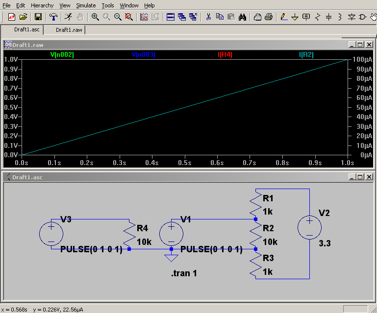

OP #3548574
Kein Name schrieb:
> Habe Spice gefragt. Behauptet auch, die 3,3 Volt haben keinen Einfluss.
> Man braucht nur die 10k berücksichtigen.
Das mit der Spice Simulation probiere ich doch glatt mal aus.. Warum bin
ich da auch nicht selbst draufgekommen?...?
Kannst du mir noch einen gefallen tun und simulieren, wenn beide
Spannungsversorgungen gleich sind?
Danke!!

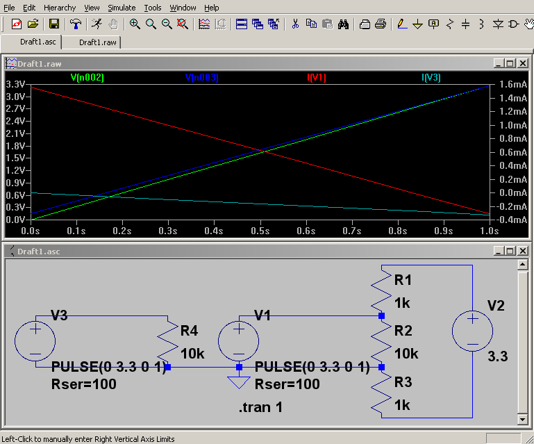

Gast #3548600
Verdammt. Innenwiderstand der beiden Spannungsquellen muss man
simulieren!
V1 und V3 sind gleich. Steigen von 0 ... 3,3 Volt.
Bei 0 Volt fliessen durch V1 1,6mA (Rote Linie). Bei V3 0mA (Türkise
Linie).
Wegen den (angenommenen) 100 Ohm Innenwiderstand des DAC kann er die
Eingansspannung des ADC nich auf 0Volt ziehen (Blaue Linie).
OP #3548647
Da hab ich mich leider zu früh gefreut.. Funktioniert doch nicht...
Hat von euch wer noch eine Idee, wie ich die Daten in gegebenen System
mit Hilfe eines DACs übertragen kann? Vielleicht mit einer
spannungsgesteuerten Stromquelle und einem Widerstand?

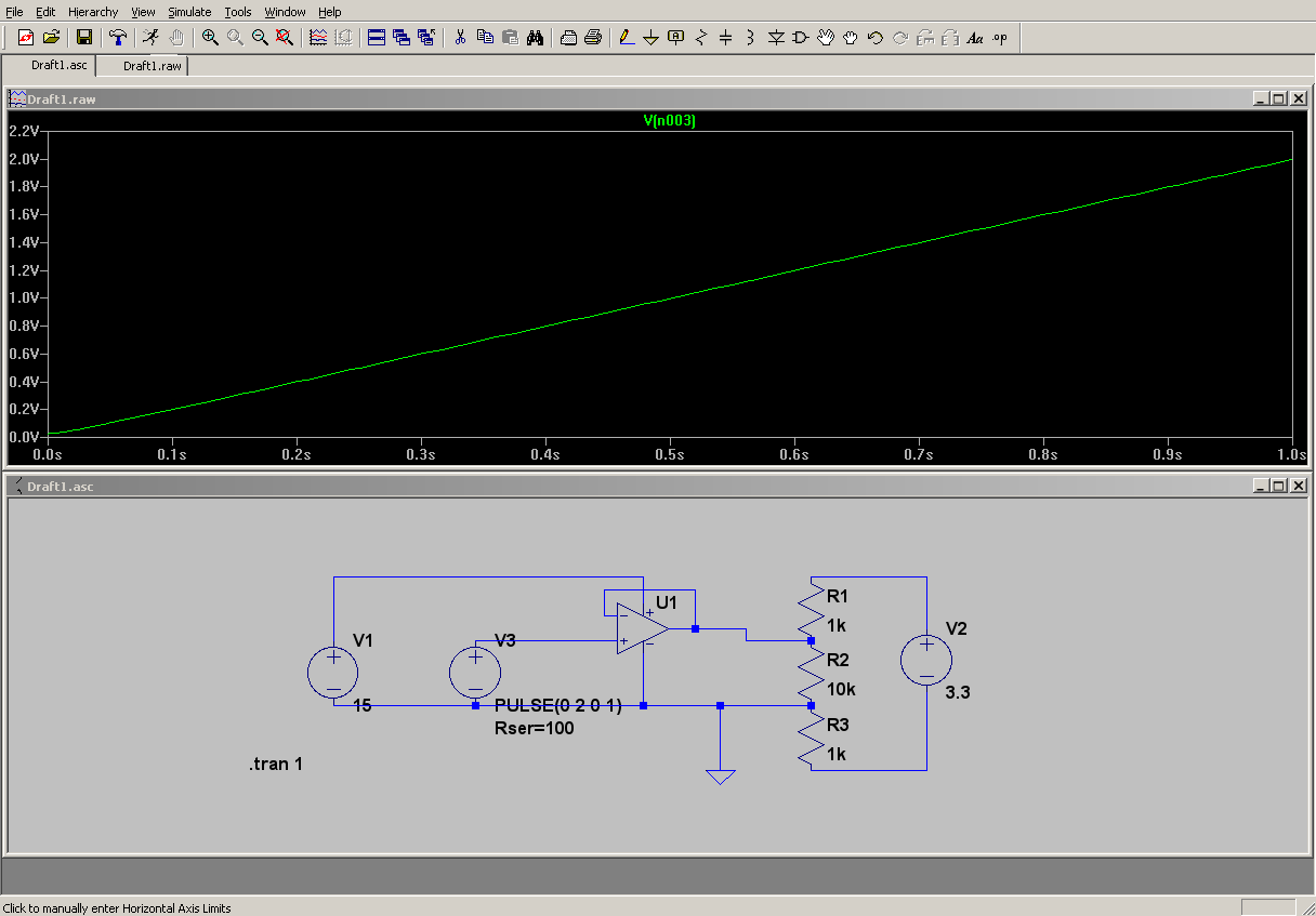

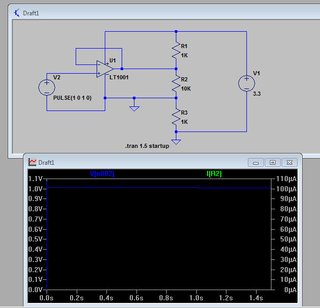

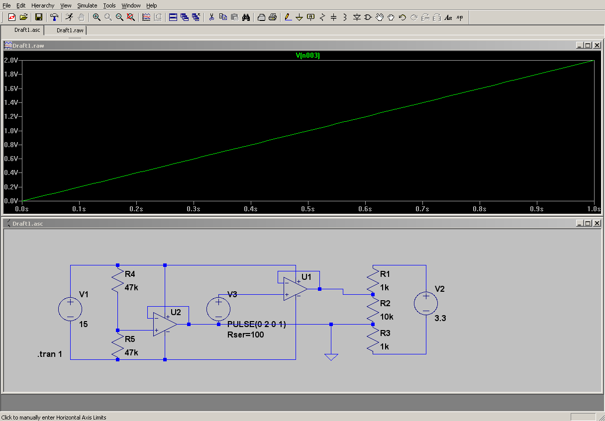

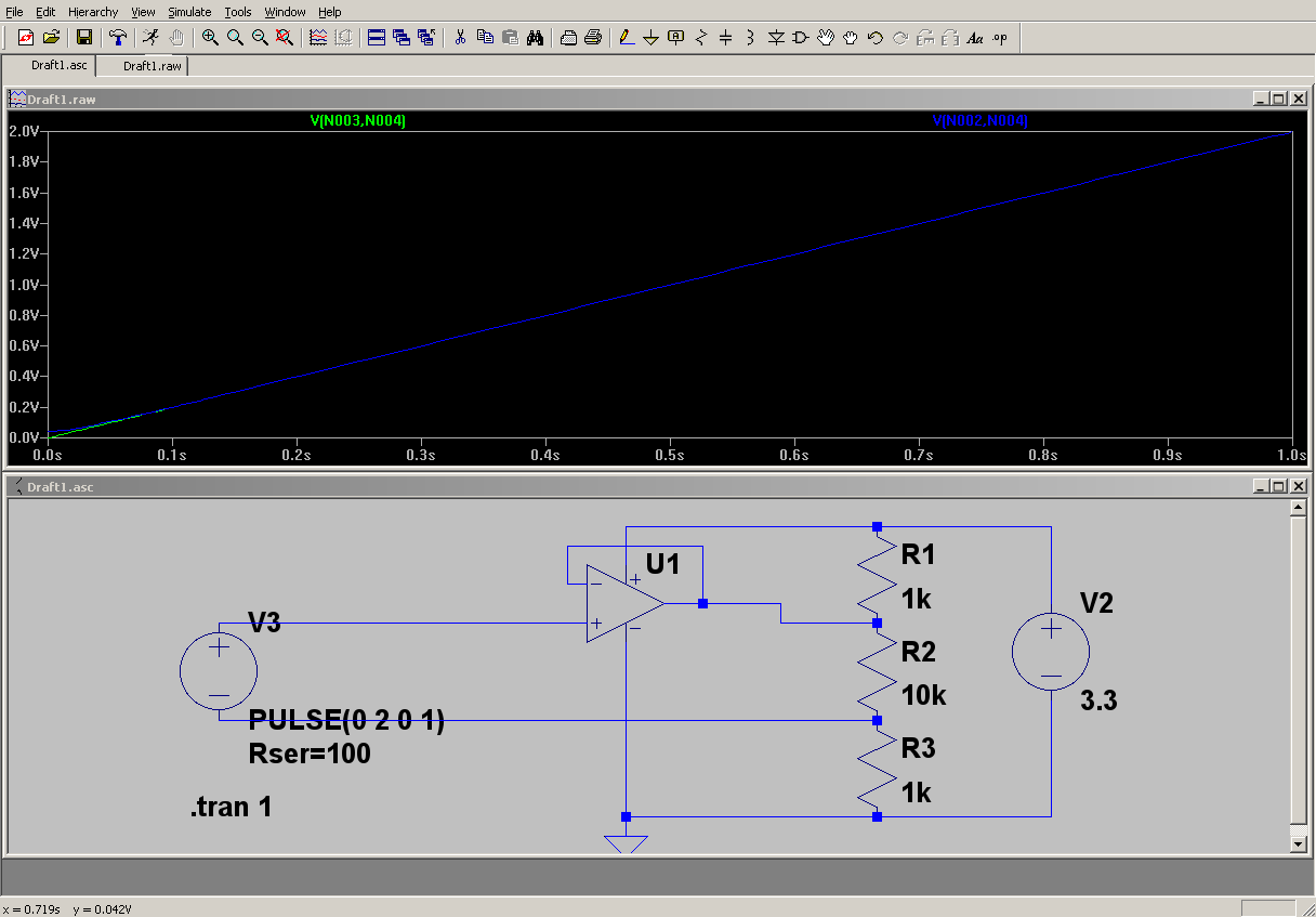

Gast #3548746
Wenn man mit der Masse aufpasst, funktioniert es mit einem idealen
OpAmp. Jetzt noch einen finden, der mit 3,3 Volt arbeitet. Wenn du
sowieso 2 Netzgeräte brauchst, die Masse gar nicht verbinden, nur die
beiden Klemmen anschliessen.
