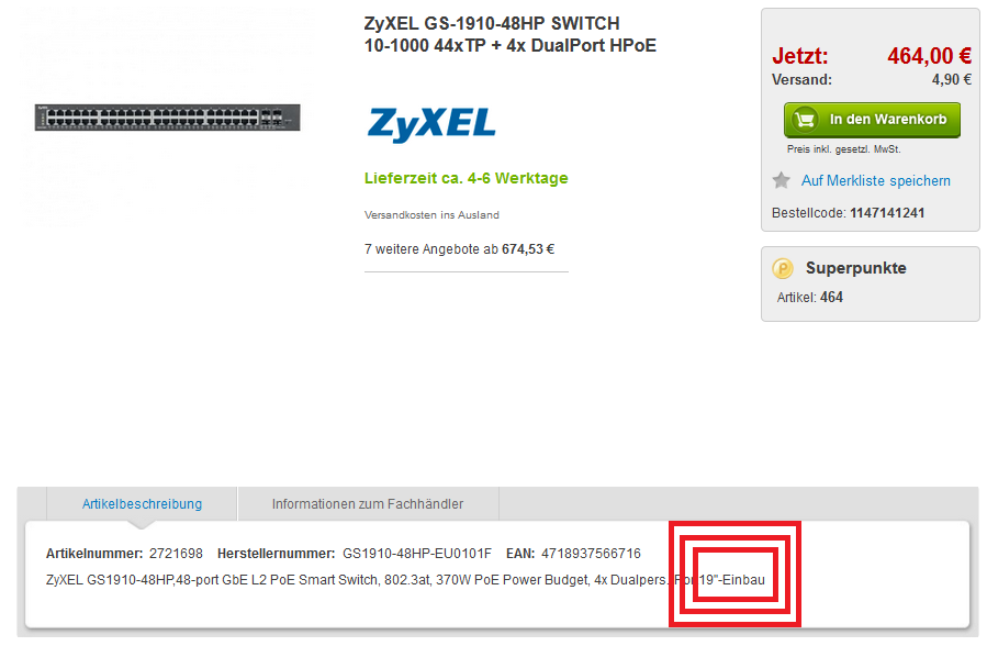

In der Beschreibung steht aber kein Wort davon, dass das Gerät in einen
Serverschrank einzubauen ist! Der hat sogar extra Gummifüßchen, die man
unten ankleben kann, um den auf einen Schreibtisch zu stellen.
Ausserdem kaufe ich nicht 6 kleine 8-Port-Switches, oder soll ich etwa 6
Netzteile auf dem Schreibtisch dranmachen?
Ich will einfach den Lüfter ausbauen und es soll leise sein und das
Gerät soll nicht kaputt gehen!
Natürlich geht das auch ohne, für den Betrieb nicht notwendig. Aber halt
unpraktisch, weil wer will schon 48 Netzwerkkabel auf seinem
Schreibtisch rumfahren haben. Daher packt man den Switch normal zum
Patchpanel ins Rack.

von Lukas T. (tapy)
Okay, wenn wir auf einem "Basta!"-Niveau angekommen sind, dann mal ein
Bildchen einer Händlerseite (Rakuten, einer der ersten Treffer).
Edit:
Das Manual zum Gerät enthält eindeutige Anweisungen zum Aufbau des
Gerätes: Mit Standfüßen und ausreichend Platz rings 'rum, oder im Rack.
Es wird nirgendwo von Lautstärke oder ähnlichem gesprochen, aber davon,
dass der Luftstrom nicht blockiert werden darf.
Mein Tipp:
Nicht an ~500€-Hardware basteln, sondern zurückschicken und was
bestellen, was mit "Fanless", "Silent", ... beworben wird.
