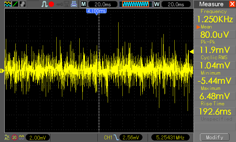

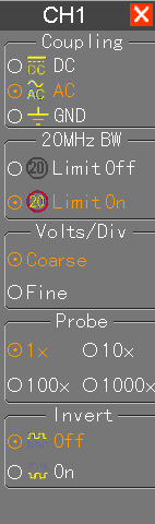

ich habe bei eBay ein Agilent E3630A Netzteil gekauft und prüfe gerade
die Specs. Das Rauschen sollte <1.5 mV peak-to-peak sein, ich messe aber
deutlich >10 mV. Das Grundrauschen des Oszilloskops liegt bei <600 µV
p-p.
Einstellungen:
Oszilloskop: AC, 20 MHz BW-limit an
Netzteil: 6V oder 20V, ohne Last.
Ist das
- ein Messfehler?
- ein Defekt?
- normale Alterung?
Gruß,
Thomas

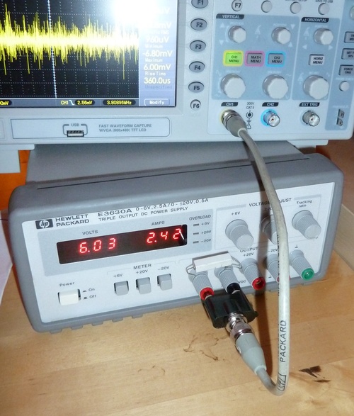

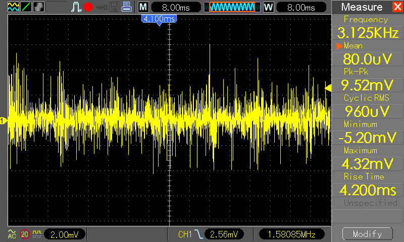

Gast #3548920
Wiederhole die Messung mit einem Lastwiderstand für maximalen Strom am
Ausgang, so entspricht der Aufbau nicht den Vorgaben von Agilent.
Was ergibt sich dann?

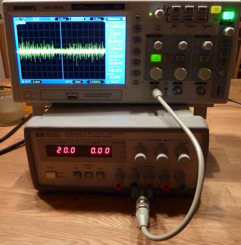

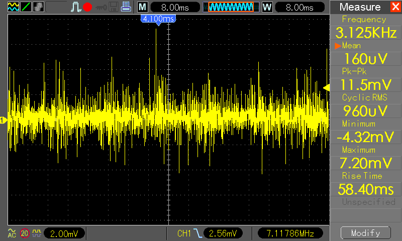

Gast #3550668
So, hier die Fortsetzung. Das Rauschen ist eigentlich unabhängig von der
Last. Was kann da die Ursache sein?

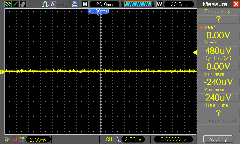

#3550724
Das Oszi natürlich. Wenn das Rauschen auch bei ausgeschaltetem Netzteil
da ist, kommt es vom Oszi. Vermutlich vom Schaltnetzteil oder von der
Hintergrundbeleuchtung.
Um das Rauschen eines Netzgeräts genau messen zu können, brauchst du
vermutlich einen Messverstärker, der das Rauschen des Netzgeräts z.B. um
Faktor 10 oder 100 verstärkt, so dass die Störungen aus dem Oszi nicht
mehr ins Gewicht fallen.
Gast #3550740
@ Thomas (Gast)
Stell doch mal das NT soweit wie möglich vom DSO weg. Möglicherweise
kommen die HF Einstreuungen weil du die Geräte direkt aufeinander
stellst.
