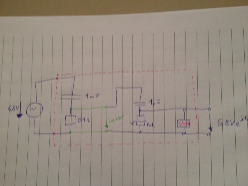

ich möchte folgende Schaltung aufbauen : (siehe Bild)
Ich habe einen Funktionsgenerator, der liefert mir 7 Volt Effektivwert.
Wenn ich nun parallel eine große Kapazität und ein ganz kleinen
Widerstand schalte, so erzeuge ich ein nahezu 90Grad phasenverschobenen
Strom. Dieser 90Grad-Phasenverschobene Strom multipliziert mit dem
ersten Widerstand ergibt eine zu der Eingangsspannung 90 Grad
phasenverschobene Spannung.
Nun im zweiten RC-Glied wird das Spiel wiederholt, nur dass dort der
Phasenwinkel des RC-Widerstandes 30 Grad beträgt.
In Summe macht das dann eine Phasenverschiebung um 120 Grad gegenüber
der Eingangsspannung.
Da die Amplitude aber abgeschwächt ist und ich eig. nur eine
Phasenverschiebung von 120 Grad haben möchte und gleiche Amplituden,
schalte ich am Ende noch ein Verstärker mit dem Verstärkungsfaktor 37,
sodass ich am Ende der Schaltung wieder knapp 7 V jedoch um 120 Grad
phasenverschoben erhalte.
Die Parameter:
C im ersten RC-Kreis: 1mF
R im ersten RC-Kreis: 0.1 Ohm
C im zweiten RC-Kreis: 1üF
R im zweiten RC-Kreis ist ein Poti oder Dekade von 0.5 Ohm bis ca. 6kOhm
Verstärkungsfakor 37
Gibt es irgendwelche Fakten, die ich übersehen habe ?
Von der Rechnung geht das eig. auf !

von Falk B. (falk)
@ Hilfe (Gast)
Unscharf ohne Ende!
Und viel Rauschen ;-)
Hällst du diese Werte für sinnvoll? Ich nicht. Um ein Signal um 120 Grad
zu schieben braucht man nicht solche extremen Werte und auch keine
Verstärkung von 37! Ein 08/15 Tiefpass schiebt um 45 Grad bei seiner 3dB
Grenzfrequenz, davon drei in Reihe macht ~120 Grad bei ~10dB Dämpfung,
das ist gerade mal Faktor 3,3!
Was willst du denn INSGESAMT machen? Siehe Netiquette.

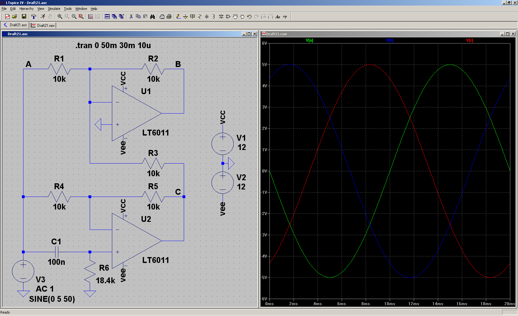

von ralf (Gast)
Hier ein Schaltungsvorschlag zur Drehstromerzeugung. R6 sollte
abgleichbar sein.

Wow, vielen Dank. Kannst du vll. paar Worte drüber verlieren ?

Wo genau werden die zwei phasenverschobenen Spannungen abgegriffen ?
Kenne mich nicht bestens mit PSpice aus ?

Oben in der Schaltung  (Punkt B) ist doch ein einfacher invertierender
OPV, woher kommen die 120 Grad da zu stande?
von ralf (Gast)
U2 ist ein einfacher Allpass. Er dreht die Phase ohne die Amplitude zu
ändern. Mit R6 wird 120° eingestellt. U1 bildet die invertierte Summe
aus U(A) und U(B). Damit ist U(A)+U(B)+U(C)=0 wie für Drehstrom
gewünscht. Die Schaltung funktioniert nur für eine Frequenz, die sich
mit R6 abgleichen lässt. Es ist natürlich möglich das für den
kHz-Bereich zu dimensionieren.
von Hilfe (Gast)
Perfekt, vielen Dank !

Für eine Frequenz nur ? Wie wäre es, wenn ich das ganze über meinetwegen
50 Herz bis 20 kHz laufen lassen möchte ? Brauch ich dann ein poti ?
von Ulrich (Gast)
Der Allpass hat die richtige Phasenverschiebung nur bei einer Frequenz.
Für einen so großen Frequenzbereich wird selbst ein Poti kaum zur
Anpasssung ausreichen. Da wird man schon zusätzlich den Kondensator
umschalten müssen, etwa die Zenerpotenzen (also etwa 3 Stufen von z.B.
1n, 10n und 100 n) mit dem Kondensator und dann den feinen Abgleich per
Poti.
