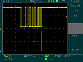

Hallo zusammen
Ich bin schon sehr lange auf der Suche, warum der CAN1 auf einem
STM3240G-EVAL nichts empfängt, bzw. der IRQ gar nie auslöst. Das
Input-Signal auf dem Port habe ich definitiv. (Mit dem Oszi gemessen).
Das Senden vom Board (TX) funktioniert ohne Probleme.

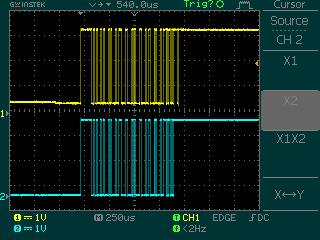

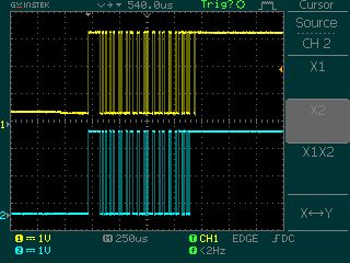

Die KO Plots zeigen mit CH1 (gelb) das RX vom ST Prozessor, mit CH2
(blau) das TX vom ST Prozessor.
Kann mir da jemand helfen?
Vielen Dank

Sieht aus, als wuerde der schon was empfangen. Linkes Bild, blaue Linie
hat etwa da einen kurzen 0-Puls, wo im CAN-Frame das ACK kommt. Entweder
Stoerung, oder der uC hat tatsaechlich das CAN-Frame angeguckt, den CRC
geprueft und CAN-konform geACKt (durch Rezessiv-Bit-Senden).
Ich kenn STM32 nicht gut, aber ich wuerd an Deiner Stelle eher Richtung
Interrupt-Enable-Problem ermitteln. Mal die Register stattdessen pollen.
