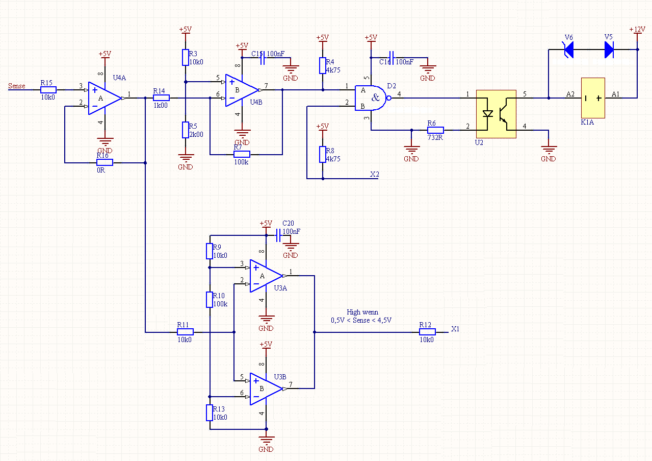

ich habe ein Paar Verständnisprobleme mit einer Komparatorschaltung.
Muss zugeben, ich beschäftige mich zum ersten Mal mit OPV´s und co,
daher bitte Nachsicht :)
Es geht darum, dass der Mittelabgriff eines 5k Potentiometer
analogtechnisch verarbeitet werden soll. Es soll ein Relais bei einer
Schaltschwelle von ca 0.7V umschalten und gleichzeitig soll es ein
"Warnung" geben, wenn der Wert des Mittelabgriffs 0.5V unter- bzw 4.5V
überschreitet. Also eigentlich einmal ein normaler Komparator und einmal
ein Fensterkomparator, richtig?
Erstmal wollt ich mit einem Spannungsfolger (U4A) die Spannung am
Mittelabgriff entkoppeln, damit diese nicht beeinflusst wird. Macht man
das so? Anschließend über ein Spannungsteiler die Schaltschwelle
einstellen. Das NAND Gatter kam noch dazu, damit man auch von außen
manuell umschalten kann. Anschließend noch ein Optokoppler, um dass
Ausgangssignal zu verstärken und damit dann das Relais schalten zu
können. Passt die Schaltung so grob bis hierher?
Dann kam der Fensterkomparator. Den hab ich an den selben
Spannungsfolgerausgang gehangen, damit auch der, die Spannung des
Mittelabgriffs nicht beeinflusst. Aber leider klappt bei dem Komparator
gar nix. Ich bekomm als Ausgangsspannung kein digitales "high-low"
sondern eine Spannung zwischen 2-5V in Abhängigkeit von der Spannung am
Mittelabgriff. Außerdem fängt die Schaltung das zappeln an, sobald ich
an die Schaltschwelle von 0.7V komme.
Ich benutz zwar keine reinrassigen Komparatoren, sondern ein 0815 OPVs
(LM1490 weil grad nix anderes da war) aber ich dachte man kann jeden
Standart-OPV als Komparator hernehmen? Und es ist immerhin ein
Rail-to-Rail OPV.
Und kann mir einer verraten, wie ich die Hysterese bei dem
Fensterkomparator einstellen kann? Bei dem normalen Komarator macht man
dass doch über R7 oder? Ich versteh nicht, warum der OPV dann zu zappeln
beginnt?
Über ein paar Tips und Anregungen würd ich mich echt freuen.
Du hast zwei Komparatoren beim Fensterkomparator. Wie macht man es bei
einem?
Dann das ganze beim Fensterkomparator mal 2.
Dabei duerfen die Ausgaenge der beiden Komparatoren allerdings nicht als
Wired Or zusammen geschaltet werden sonder ueber ein Gatter.
> beginnt?
Wobei der bei dir falsch angeschlossen ist. (Gegenkopplung statt
Mitkopplung)

Hallo nochmal,
also ich hab die Mitkopplung jetzt mal umgelötet und nun funktioniert
der obere Komparator perfekt. Schaltet sauber um und nix schwingt.
Der untere Fensterkomparator macht aber immer noch nicht was er soll.
Ich hab Pin 1 von U3 nach oben gelötet. Hängt jetzt also in der Luft.
Nun messe ich an Pin 1 und 7 trotzdem immer das gleiche. Und zwar bei
einer Eingangsspannung unter 0,5V habe ich an beiden Ausgängen 4.5V
überschreitet die Eingangsspannung 0,5V messe ich an beiden Ausgängen
4.97V. Pull-Down (10K) hab ich auch schon probiert, aber bringt gar nix.
Hat jemand eine Idee, was ich falsch gemacht hab?
