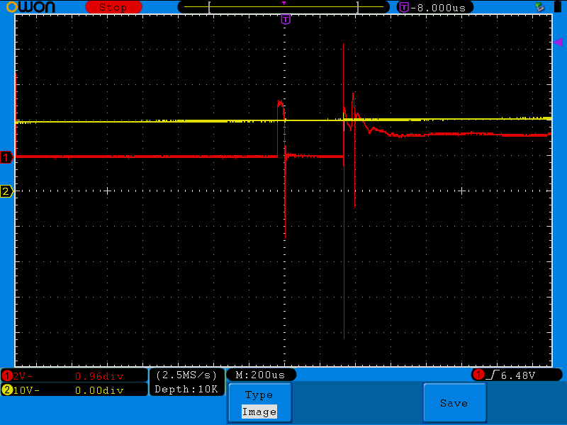

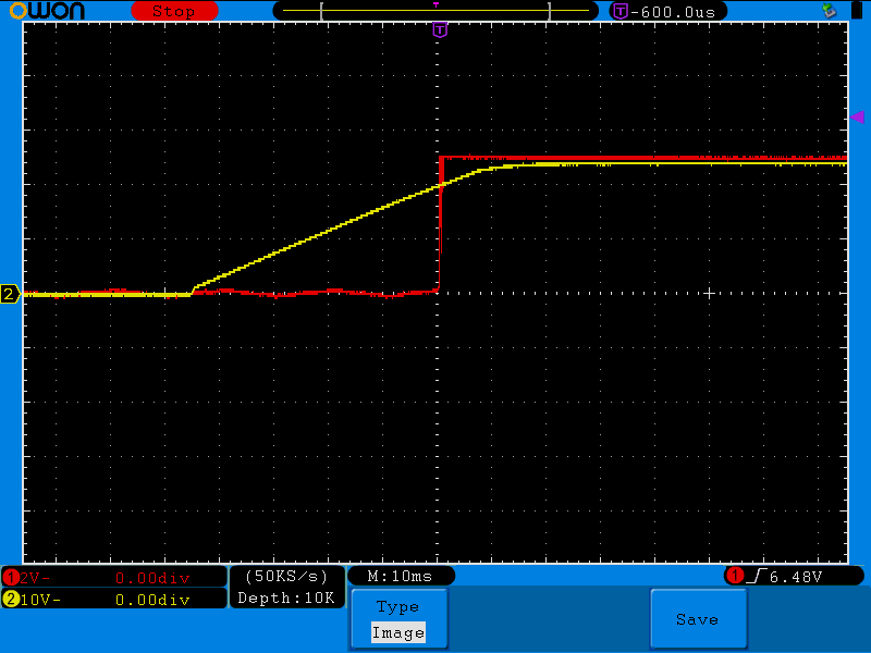

Ist bei Gleichstrom nicht das Ausschalten das Problem wegen dem Lichtbogen? Dein Schalter brauchst du ja nur zum Einschalten, das Ausschalten sollte ja der Automat erledigen.
Jürgen D. schrieb: > Dein Schalter brauchst du ja nur zum Einschalten, das Ausschalten sollte > ja der Automat erledigen. Stimmt, aber Relais haben eine andere dumme Eigenschaft. Ich habe mal aus Spaß ein Relais mal bei mir an den Oszi gehängt. Im ersten Bild ist es unbelastet. Wenn du genau hinschaust, wirst du sehen, dass es nicht einfach nur ein sauberes Einschalten ist, Spannung war aus, Spannung ist an, sondern dass es auch einen Ausschlag nach unten gibt. Ich habe eigentlich noch ein anderes Bild abgespeichert, wo ich reingezoomt habe. Wie es aussieht, springt der Kontakt ein paar Mal. Ich bin jetzt nur zu faul wieder ins Labor zu gehen und einen neuen Screenshot anzufertigen. Das zweite Bild ist unter Last. Ich habe die Last auf 3A eingestellt und dann übers Relais eingeschaltet. Du siehst da wunderbar, dass da kein dauerhafter Kontakt besteht, sondern die Spannung abreißt. Eine Messung ohne das Relais ergab dagegen ein relativ sauberes Einschaltverhalten.
