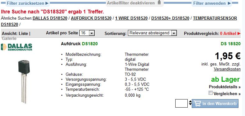

Habe beim Reichelt gerade DS18S20 bestellt. Steht zwar bei dem Artikel dabei "der Aufdruck wäre DS1820" Auf dem Sensor steht folgendes: DALLAS DS1820 1305C4 +650AA Ich glabe zu wissen, es gab mal DS1820 , also die "alten" dann gibt es B und S Typen Ist es jetzt ein S oder doch ein alter 1820 ? Warum sollte der Herstellen die Produkte anders bezeichnen ? oder irre ich mich ?
Der Aufdruck auf Bauteilen muss nicht der Typenbezeichung entsprechen. Das ist i.d.R. schon aus Platzgründen oft so. Sieh ins Datenblatt, was da über die Beschriftung drinsteht.

Im Datenblatt sind nur die beiden Abbildungen mit DS1820 'gelabelt', ansonsten ist überall vom DS18S20 die Rede - ich gehe mal davon aus, daß es der 18S20 ist, den Du bekommen hast...
Laut Datenblatt ist der Aufdruck DS1820. http://www.datasheetarchive.com/dlmain/Datasheets-18/DSA-346204.pdf

Norbert schrieb: > Ich würde die Teile reklamieren Mit welcher Begründung? Er hat genau das bekommen, was im Katalog steht und was er bestellt hat. Selbst das Datenblatt (siehe Link oben) sagt, dass es den DS18S20 auch mit Aufdruck DS1820 gibt.

Norbert schrieb: > Also im Gegensatz zu dem Forenmoderator würde ich mal behaupten, es ist > bei solchen Sensoren von Maxim/Dallas stets das drin, was auch > draufsteht. Nein. Wenn du ins Datenblatt vom 18B20 schaust, siehst aber auf der 1.Seite die Beschriftung :"18B20". Im Datenblatt vom 18S20 steht "DS1820", also hat er genau das bekommen so wies auch im Datenblatt steht.... Maxim beschriftet also scheinbar die 18S20 als 1820, ist ja auch der Nachfolger und kompatibel. Hier ein Vergleich: http://www.maximintegrated.com/app-notes/index.mvp/id/4377

Lies den Wert "Counts Per Degree" aus, wenn er 16 ist, ist es ein DS18S20. Die alten echten DS1820 haben zwei Oszillatoren, die neuen DS18S20 haben eine Bandgap. Habe mich aber auch schon darüber geärgert, dass sie nicht 18S20 draufschreiben. Thomas, bitte aussagekräftigere Thread-Titel wählen.

Auf dem Screenshot ist doch zu lesen, daß Reichelt gemerkt hat, daß da ein S fehlt in Aufdruck. Wenn noch "weil der S der 1:1 Nachfolger ist" stehen würde, dann bräuchte auch keiner hier fragen. Ich würd sie reklamieren, damit nicht das Forum hier seinen Spaß hat ;-)

Reichelt verdient wirklich Mitleid ;D Da schreiben sie's extra hin: "DS 18S20 :: Aufdruck DS1820", im Dallas-Datenblatt selbst sind für Bildchen-orientierte Gemüter sogar noch ebensolche mit Aufschrift "DS1820" drin, dazu steht im Kopf des Datenblattes "DS18S20", genauso wie mehrmals im Text selbst. Und dann beschwert sich ein Besteller drüber, er hätte das Falsche bekommen. An deren Stelle würd' ich verzweifeln, meinen Job aufgeben und Friseur werden, nur damit ich nicht mehr mit solchen Spackos zu tun hab' LOL.
