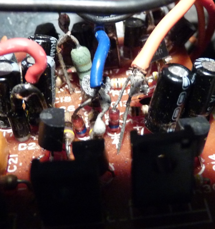

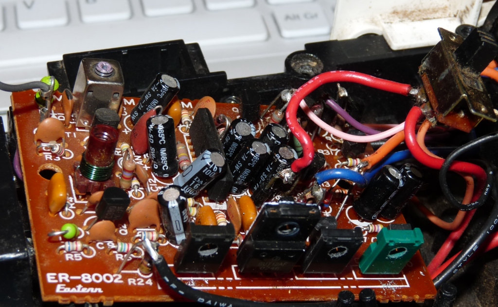

ich besitze seit vielen Jahren ein Spielzeug-RC Auto aus den 90ern.
Habe immer viel Spaß damit gehabt, wenn ich mit dem Hund unterwegs war.
Jetzt stand es etwa zwei Jahre unbenutzt im Schrank.
Nachdem ich es wieder benutzte, war nach der zweiten Akkuladung
plötzlich der Vortieb weg, und es stand. Rückwärtsfahren und die Lenkung
funktionieren einwandfrei. Lediglich das Vorwärtsfahren ging nicht mehr.
Ich sah, dass der zweite Transistor von links durchgeschmort war, und
eine Messung ergab, dass auch der dritte von links nichtmehr in Ordnung
war.
(Die beiden rechten und die beiden linksn sind jeweils der gleiche Typ.)
Jetzt habe ich neue Transistoren gekauft und eingebaut (sprich, die
beiden mittleren durden erneuert). Für den zweiten v.l. gab es nur einen
Ersatztyp mit umgekehrter Polung, deshalb die andere Einbaurichtung.
Ich habe nicht sehr viel Ahnung von Schaltungen, deshalb hat mein Bruder
mal alle Elkos durchgemessen - alle okay. Dennoch habe ich 3 Stück,
welche Optisch etwas aufgequollen aussahen, getauscht.
Jetzt ist es so, dass das Auto immernoch nur korrekt rückwärts fährt und
nur sehr langsam und schwach vorwärts.
Dabei wird der große Transistor, unnatürlich heiß. Ich denke, dass er
nach einer gewissen Fahrdauer in diesem Zustand, ebenfalls abrauchen
würde.
Könnt Ihr mir vielleicht einen Tip geben, in welche Richtung die Suche
laufen müsste? Was typisch ist, bzw. was man noch wechseln sollte,
sprich welche Schuldigen es in so einem Fall geben könnte?
Ist mir einfach zu schade zum wegwerfen..
Danke und VG
Seb

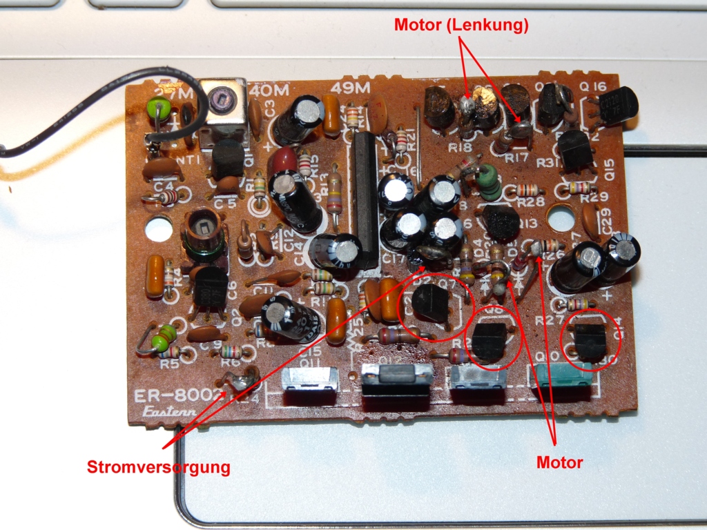

von Seb (Gast)
Danke nochmals, dass Ihr Euch damit beschäftigt.
Ich habe mal eingezeichnet, was wwo angeschlossen ist, auf dem Board.
(Ausserdem eingezeichneten, war da noch ein Lautsprecher für den Sound,
und ein kleiner Morot zum Öffnen des Heckflügels angelötet..)
Die drei eingekreisten Transistoren würden von der Lage her wohl am
ehesten in Frage kommen oder?
Sind (v.l.n.r.) JA 101P 705, JA 101P 705, JC 501P 640.
Der etwas weiter oben sitzt ist ein C380 Y 7F
von hinz (Gast)
Die beiden JA101 dürften die Treiber sein. Eigentlich sind das
Allerweltstypen, aber gängiger sind welche mit Basis am mittleren
Anschluss.
Du kannst BC557 verwenden, musst ihn aber etwas verdreht einbauen.
von Seb (Gast)
ich habe die beiden Treiber JA101 gegen neue ersetzt - leider immernoch
das Problem, daß beim Vorwärtsfahren die Kraft fehlt. :(
Kann es noch daran liegen, dass im Moment noch der BUT12AF eingebaut
ist? (den BD433 baue ich ein, sobald ich ihn habe)
Wenn nicht, was kommt noch in Frage?
Danke und VG
Seb

Jedoch: schon nach etwa 5 Sekunden Fahrt wird der BD437 und der (auf dem
letzten Bild ganz unten rechts zu sehende)2SA1357 so heiß, dass ich mir
fast die Finger dran verbrannt habe. Zwar war die der kleine
Alukühlkörper noch nicht angeschraubt, aber dennoch im Vergleich zu den
anderen beiden..

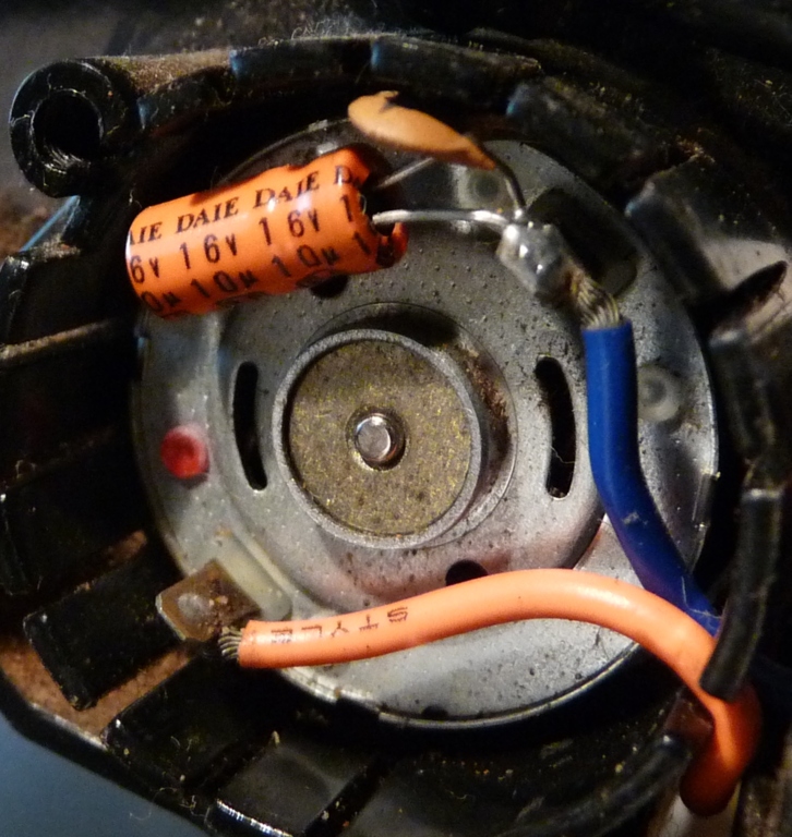

Hellseher schrieb:
> Frage also:
> Sind auf dem Wege zum Motor, am Motor, im Motor noch 4 Freilaufdioden
> eingebaut?
> Anders gefragt:
> Gehen 2 Drähte zum Motor oder 4 Drähte?
..die 2 Motorkabel (blau und orange) sind an zwei kleine Dioden gelötet.
Im Motor siehts so aus wie auf Bild 2..
von Hellseher (Gast)
Ich sehe das orange-Kabel an der Anode, d.h. Kathode geht an +Ub.
Wenn eine der Dioden durchgeschmolzen ist,
würde das die Erhitzung des BD437 und seiner Vorläufer schon erklären
Der BD437 liegt mit Emitter an Minus und sein Kollektor läge über eine
defekte (leitende) Diode an +Ub.
Vermutlich gibt es noch 2 weitere Dioden auf der Platine, die mit den
Motoranschlüssen mit der Kathode verbunden sind und mit der Anode nach
Minus gehen.
Diese Dioden sind mickrig für einen Motorstrom von etlichen Ampere.
Ich würde die alle ersetzen durch 1N400x (x = 1 ...7) oder 1N5818.
Der heisswerdende BD437 ist vermutlich mittlerweile defekt.

von Axel R. (Gast)
Auto ist eben angekommen ( also heute nachmittag ).
Repariert, fährt wieder - geht morgen mit der Post raus zurück zu Dir.
Hauptursächlich war die (nicht)isolierte Montage der Transistoren.
Im Orignal "Fulliso"Plastikgehäuse, Ersatz muss dann NATÜRLICH isoliert
verbaut werden, wenn der Kollektor hinten raus guckgt :)
einige Leiterbahnen musste ich rekonstruieren, reines Handwerk.
Grob Schaltung aufnehmen, Halbleiter raus/messen/rein.
Achtung-
Der Motor nimmt bei 10Volt Räder mit der Hand gebremst 8Ampere(RMS
Zeigerinstrument) am Labornetzteil! °°Da sind die Transistoren am Ende°°
Wenn es spratzt, knallt und stinkt unter der Kolbenspitze beim Löten,
dann ist das Lötfett.
Ich habe daher die Platine gleich USchall gebadet und den Schnodder
entfernt.
Axelr.
