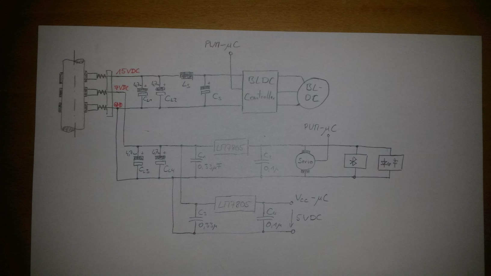

Ich habe derzeit das Problem der Energieübertragung zu lösen. Auf jedem
der drei Zeiger befindet sich ein Controller, Servo, Gabellichtschranke
und ein BLDC. Die Datenübertragung wird über Bluetooth realisiert. Nach
sehr langer Recherche sind wir zum Schluss gekommen die
Energieübertagung mit Kohlebürsten oder einem selber gebautem
Schleifring-Abnehmer zu realisieren. Der Brushless-Motor zieht bei
voller Belastung 3A bei 15V.
Ich dachte mir nun dass ich eine Spannung von 15V über eine der Bürsten
schicke und auf der Sekundärseite einen großen Elko + LC-Siebung
verwende um eine stabile Spannung für den BL-Motor zu erhalten. Auf
einer weiteren Bürste werden 7V übertragen um die LM's für den µC und
Servo, BT-Modul, Sensor zu versorgen.
Nun zu meiner Frage:
1. - sind die Elkos mit 4,7mF groß genug um die Spannungsschwankungen
der Bürstenübertragung zu kompensieren?
2. - ist die Siebung überhaupt notwendig? Ich übertrage ja schließlich
Gleichspannung. Wenn ja wie dimensioniere ich diese?
3. - denkt ihr die Schaltung für den Brushless-Motor wird so
funktionieren? oder sollte ich besser einen Step-Down Converter
verwenden um den Motor zu versorgen?
Ich habe ein Bild meiner derzeitigen Schaltung angehängt. Ich kann diese
leider noch nicht realisieren da mir die Hardware noch fehlt.
Ich wäre euch sehr verbunden falls ihr mir weiterhelfen könntet.

Wozu auch immer der Servo dienen soll, der Motor braucht keine gefiltert
gesiebte Versorgung, aber der Controller, der will auch vom Motor
geschützt sein, und wie willst du die Ansteuerbefehle übertragen, wenn
nur Gleichspannung ankommt. Du bräuchtest eine dritte Leitung, und AUF
DER würden sich Störungen auswirken.

Danke für eure schnellen Antworten,
also kann ich die Siebung für den Motor wecklassen wenn ich das richtig
verstanden habe?
Ich glaube jedoch der ein oder andere Elko wird nicht Schaden um
eventuelle Spannungslücken zu überbrücken und eine sichere
Stromversorgung des Brushless Motors zu garantieren.
Muss die Spannung die für den LM des µC noch gesiebt werden oder langt
es den LM7805 zu verwenden?
Könnte passen.
Nicht zwingend.
>funktionieren?
Warum nicht?
Nein.
