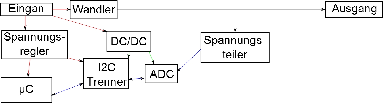

Hallo zusammen, ich bin gerade dabei eine Hochspannungsquelle zu entwerfen mit einer Ausgangsleistung von bis zu 5W und einem Spannungsbereich von 200V bis 1000V und das ganze so klein wie irgendwie möglich. Als Eingang dient eine 5V Spannungsquelle erzeugt wird die Hochspannung über einem LCC (nicht LLC) Resonazwandler mit NMOS Vollbrückenansteuerung die Spannung wird anschließend geglättet sodas am Ausgang eine Gleichspannung anliegt. Nun zu meinem Problem ich möchte die Ausgangsspannung gerne regeln dafür benötige ich jedoch eine Information darüber wie groß meine Hochspannung gerade ist. Folgende Möglichkeiten haben ich bereits gefunden: -Einfacher Spannungsteiler (dadurch habe ich leider keine galvanische Trennung mehr) -Einfacher Spannungsteiler mit Optokoppler (die Optokoppler die ich bis jetzt gefunden habe benötigen etwa 1mA durch ihre Diode bei 1000V macht das 1W das ich im Optokoppler bzw. im Vorwiderstand vernichte bei 5W maximaler Ausgangsleistung sind das bereits 20% was nicht tragbar ist) -Ein Widerstand intern parallel zur Last und dann mit einem Hall Sensor den Strom messen U=R*I (leider habe ich noch nicht viel mit Optokopplern gearbeitet und befürchte das ich mit ihnen wohl keine Ströme im µA bereich messen kann fals da jemand schon erfahrung hat wäre ich sehr Dankbar für eine kurze einschätzung) -Ein Widerstand intern parallel zur Last und dann mit einem Feldplatten Sensor (MDR) den Strom messen U=R*I (leider sieht es ehr so aus das diese Dinger ehr exotisch sind um man bis auf ein paar alte Datenblätter aus den 90ern von Siemens nichts mehr findet (Infineon hat das dann wohl aufgekauft und die Datenblätter aufgehübscht aber das wars)) Für weiter Idee oder Anregungen der Messung wäre ich sehr Dankbar (sie sollte galvanisch getrennt mit möglichst wenig Verlustleistung und auf kleinstem Raum realisiert werden). Achso geregelt wird dann mit einem µC. Danke schonmal im vorraus!

Kurzes Update: Die galvanische Trennung ist ein Wunsch meines Betreuers und Nichtlinearitäten sind nicht weiter tragisch solange sie nicht stochastisch auftreten. Ja und wie trenne ich die geteilte Spannung galvanisch?

Nach dem Vorschlag von Uwe, ist mir folgende Idee gekommen: Warum nicht bereits meine Primärseite galvanisch entkoppeln mit einem DC/DC Wandler spricht da etwas dagegen?

Falls sich noch jemand dafür interessiert: Ich werden mit einem DC/DC 5V galvanisch getrennt auf die Sekundärseite bringen, damit wird ein kleiner ADC versorgt. Der ADC hat einen I2C Bus der über einen Chip von Texas Instruments ISO1540D zu meinem µC geht. Der Trafo ist von NASCENTechnology der 95075 und sieht so aus [http://www.nascentechnology.com/pdf/95075_r4_Glossy.pdf] also nichts mit extra Wicklung. Vielen Dank für die Kreativen Anregungen ;)

Dominik G. schrieb: > ISO1540D TI schrieb im ISO5140-Datenblatt: > VDE > Basic Insulation > Maximum Transient Overvoltage, 4000 VPK > Maximum Surge Voltage, 4000 VPK > Maximum Working Voltage, *566 VPK*
@Boris Hahn Ja den hab ich auch gefunden sowas gibts auch von TI aber die arbeiten mit Sigma Delta Modulation wofür ich dann noch den (digitalen) Filter mit einplanen müsste. Da war mir der eine Baustein mehr und dafür I2C lieber ;) @Tom K. Ja? was willst du mir damit sagen stehe gerade auf'm Schlauch ohne Kontext [http://www.mouser.com/ds/2/405/sllseb6b-261049.pdf] [http://www.ti.com/general/docs/datasheetdiagram.tsp?genericPartNumber=ISO1540&diagramId=40104]

Dominik G. schrieb: > Ja? was willst du mir damit sagen Dass das Teil auf Dauer nicht soviel Spannungsdifferenz zwischen den isolierten Seiten verträgt, wie man gerne hätte. Wie leider alle dieser praktischen I²C- oder SPI-tauglichen Isolatoren, die mir bei der Recherche für etwas sehr ähnliches (High-Side-Strommessung bei 100..800V) bisher begegnet sind.
Aber die muss er doch auch nicht dauerhaft isolieren sondern nur die maximal 5V vom Spannungsteiler und selbst die gehen erst durch den ADC. Oder habe ich da was übersehen? Oben mal nen kurze "Übersicht"
@ Dominik G. (grosdode) >Aber die muss er doch auch nicht dauerhaft isolieren sondern nur die >maximal 5V vom Spannungsteiler und selbst die gehen erst durch den ADC. Und wozu brauchst du das Ding dann noch? ;-)
Eine galvanische Trennung die mein Betreuer gefordert hat ;) 4000-VPK Isolation per DIN EN 60747-5-2 2500-VRMS Isolation for 1 minute per UL 1577 Mit dem Ding sollen Taxel von Taktilen Displays angesteuert werden wie genau wird gerade in einer anderen Arbeit ermittelt.
