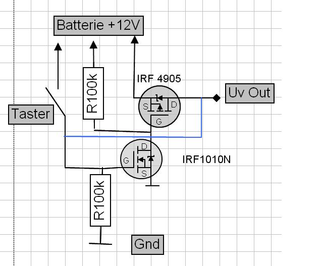

Ich taste mich gerade an den sicheren Umgang mit MOSFET´s heran.
_Aufgabe_
4905 schaltet erst durch, wenn TASTE krz betätigt wird. Uv=12V dauerhaft
bis Batt=0V.
Dazu habe ich oben abgegebildet, eine kleine Schaltung aufgebaut, die
aber nicht zuverlässig arbeitet.
_Fehlerbeschreibung_
Wenn Schaltung in Selbsthaltung, also ON ist, und die Batt
AUS/EIN-geschaltet wird, kommt es häufiger vor, dass Schaltung sofort in
ON geht, ohne(!) das die TASTE betätigt wird.
Auch der einzelne Austausch gegen R10k bringt keine Sicherheit.
_FRAGE_
WO STECKT DER FEHLER?
von Max H. (hartl192)
Hast du einen größeren Elko zwischen Vout und Masse?
von Stefan M. (derwisch)
Vom Gate des 4905 gehen 100K nach +12V.
Müsste dieser Widerstand nicht besser nach Ground gehen?
Dann wäre der Mosfet immer ein, weil der 100kΩ Ugs auf -12V zieht.
von __Son´s B. (bersison)
Schaltung ist auf einem Steckboad. Uv ist mit 1k+LED belastet.
Der 4905 ist ein P-Kanal, der bei Gnd auf G durch steuert.
von ArnoR (Gast)
Der IRF1010 ist viel zu fett für diese Aufgabe. Der hat eine große
wirksame Kapazität zwischen Drain und Masse. Die bildet mit der zwischen
Gate und Source des IRF4905 wirksamen Kapazität einen kapazitiven
Teiler. Der bestimmt im Einschaltmoment die Spannungsverhältnisse. Damit
der IRF4905 beim Anlegen der 12V gesperrt bleibt, müsste die Spannung am
Gate des IRF4905 vollkommen verzögerungsfrei auf mindestens 10V
springen. Dazu muss seine Kapazität wesentlich größer als die des
IRF1010 sein. Also setzt an Stelle des IRF1010 einen BS170 o.ä. ein.
Leider muss ich beim Prototyp mit dem zurecht kommen, was in meinen
Schubladen lagert. Ausser dem IRF1010, BF247C und handelsübliche
Transistoren habe ich aktuell nichts zur Verfügung.
Hast du sonst einen Vorschlag wie ich mit dem 1010 doch noch weiter
komme?

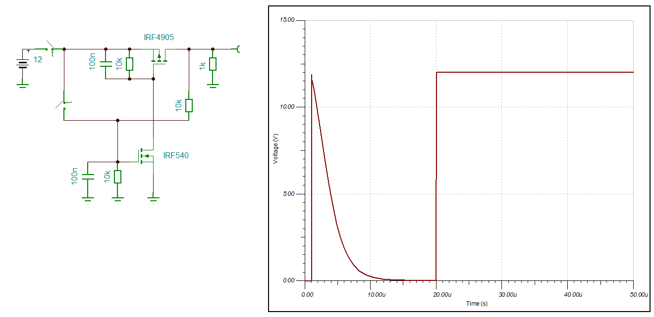

So wie im Anhang sollte es funktionieren. Der IRF540 ist 3-mal parallel,
um die Kapazitäten des IRF1010 zu simulieren.
Neben dem oben Gesagten hat die Schaltung noch ein Problem, nämlich die
Source-Drain-Kapazität des IRF4905. Die sorgt beim harten Anlegen der
12V (t=1µs) für den Spannungssprung am Ausgang. Aber die Schaltung
schaltet jetzt nicht selbst ein. Erst nach Betätigen des 2. Schalters
geht die an (t=20µs) und bleibt es auch nach Öffnen dieses Schalters
(t=21µs).
Vermutlich ist das die Ursache für die "Selbsttriggerung".
Habe statt dem 1010 einen BC547 verwendet und komme auf das gleich
Ergebnis wie beim 1010.
Wozu hast du die beiden C100nF zum G gesetzt?
Statt des R10k habe ich eine Diode verwendet.
Ich werde morgen alles weitere aus probieren - DANKE ArnoR
von ArnoR (Gast)
Das spielt wie gesagt auch eine Rolle, allerdings ist der dadurch
generierte Einschaltimpuls recht kurz im Vergleich zu der Funktion die
ich zuerst beschrieben habe. Deren Wirkung siehst du im Anhang. Die
erzeugt für "Ewigkeiten" eine große Gate-Source-Spannung für den IRF4905
(die Differenz zwischen 12V und der roten Kurve).
Darüber darfst du jetzt mal selbst nachdenken.
Aha. Ist ja auch egal, oder?
Schaltung funktioniert einwandfrei mit einem C0,1u am 1010-[G]!
Funktioniert aber auchgenau so sicher, wenn die "harte"
Spg-Unterbrechung nur am 4905-[S] vorgenommen wird. Also der R100k (am
4905-[G]) weiterhin dauernd an Batt(+) liegt.
_________________________________________________________________
DANK dir Arno!!!
Letzte Frage an dich;
Würdest du grundsätzlich eine kleine C an jedes MOSFET-Gate, parallel
zum Pull-Up/-Down -Widerstand legen?
Es spricht einiges dafür - spricht irgend etwas dagegen um auf der
sicheren Seite zu sein?
von ArnoR (Gast)
Ich hab dir doch die Probleme der Schaltung erklärt:
1. der zu große n-Kanal-Fet
2. die Durchkopplung durch den p-Kanal-Fet
Der Kondensator am p-Kanal Gate hat die Aufgabe die
Kapazitätsverhältnisse so zu verschieben, dass der durch die große
Ausgangskapazität des n-Kanal-Fet nicht einschaltet und der Widerstand
vom Ausgang zum Gate des n-Kanal-Fet und seine Gatekapazität verhindern
das Einschalten durch den Durchkoppelimpuls. Daraus kannst du nun selbst
ableiten was nötig ist und was nicht. Wenn du einen kleinen n-Kanal-Fet
oder einen BC547 einbaust, kann der Kondensator am p-Kanal entfallen.
