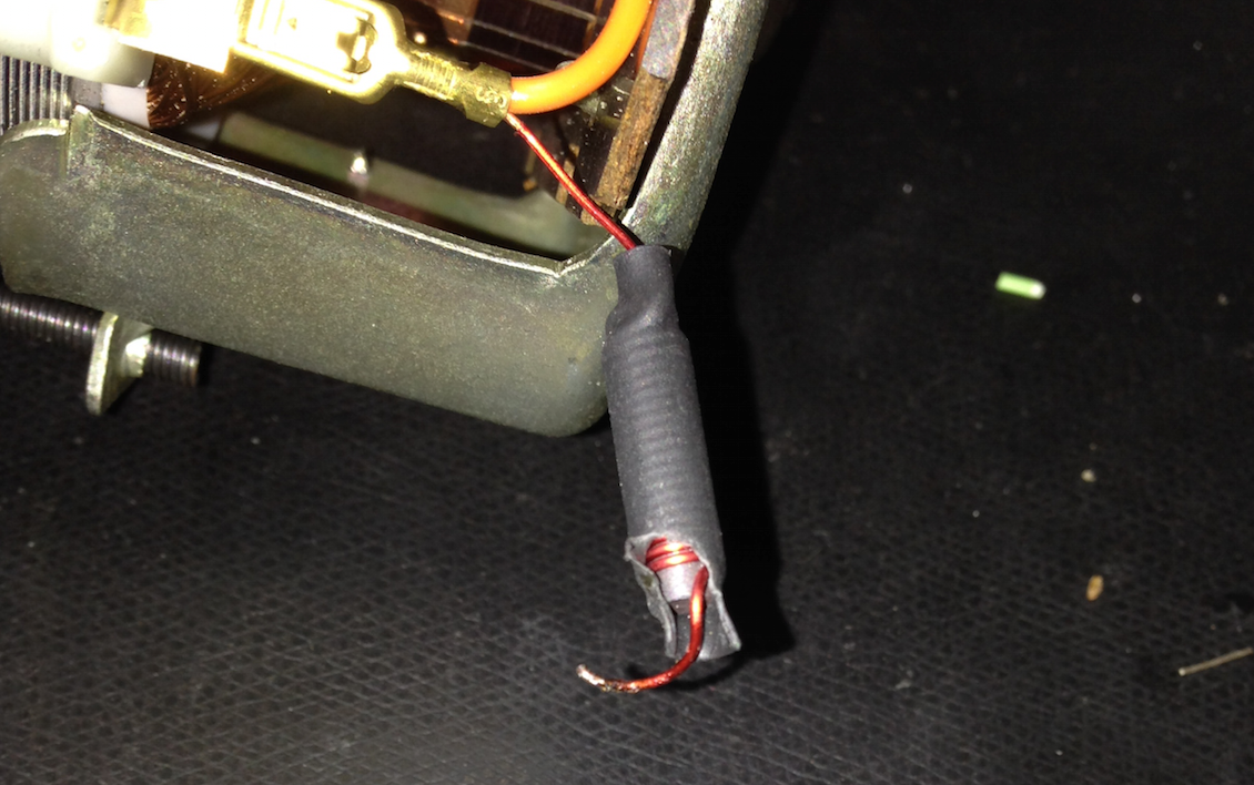

vor einer Weile brachten mir meine Eltern ein defektes Küchengerät mit.
Ich habe es auseinander gebaut und gesehen, dass dort ein Kabel
abgerissen ist. Ich weiß nicht genau, was die macht, es sah so aus, als
würde sie zwei Spulen über eine Induktivität im Schrumpfschlauch
miteinander verbinden. Ich glaube, dass es eine Induktivität ist, aber
gemessen habe ich die nicht. Die Stelle, an der das Kabel gebrochen ist,
war direkt am Kabelschuh. Ich habe etwas Flussmittel auf die Stelle
gegeben und sie verlötet. Ich habe an der Lötstelle etwas geruckelt, das
Kabel war bombenfest verlötet.
Das ist jetzt gute 4 Monate her. Heute bringen mir meine Eltern das
selbe Gerät vorbei. Ich mache es auf, das Kabel an der Stelle ist wieder
ab. Die Lötstelle sah aber zudem sehr komisch aus. Nicht mehr so typisch
silber glänzend wie sonst, sondern Stumpf Dunkelgrau. Und ich bin mir zu
99,9% sicher, dass da mehr Lot war. Im Gehäuse war aber keine Spur von
irgendwelchen Lot-Resten oder Brandspuren.
Kann es sein, dass sich das Lot irgendwie aufgelöst hat, weil da
impulsweise Strom durchgeflossen ist?

Das Lot ist noch mal flüssig geworden (Hitze wegen zu hohem
Übergangswiderstand, möglicherweise weil die stumpf gelötete Verbindung
angebrochen ust) und hat sich in die Litze hineingezogen.
Vibrierende Geräte erfordern beste Arbeit.

Hm? Geheimnis? Das ist irgendein Multi Purpose 1000 Geräte in eins,
Zerkleinerter, Mixer, Fleischwolf, etc. Kurz gesagt: Es ist ein Motor
mit einer Platine, die den Motor ansteuert und Schutzschalter prüft.
An welcher Stelle? Braunes Kabel kommt vom Board und geht auf einen
Kabelschuh. In den gleichen Kabelschuh ist eine Induktivität (zumindest
sieht es so aus, wie eine Spule im Schrumpfschlauch) eingeklemmt. Dieser
Kabelschuh geht auf einen Pol der Spule. Das andere Ende der
Induktivität ist in einen zweiten Kabelschuh eingeklemmt und geht auf
eine andere Spule des Motors. Direkt an der Klemmstelle des Kabelschuhs
ist das Kabel abgebrochen.

Heute morgen war die Crimpzange mit Kabelschuhen in der Post, also habe
ich mir das Gerät wieder besorgt, um es diesmal richtig dauerhaft zu
fixen.
Zum Thema komisches Ding im Schrumpfschlauch:
Es ist 100% keine Thermosicherung, sondern eine Drossel.
