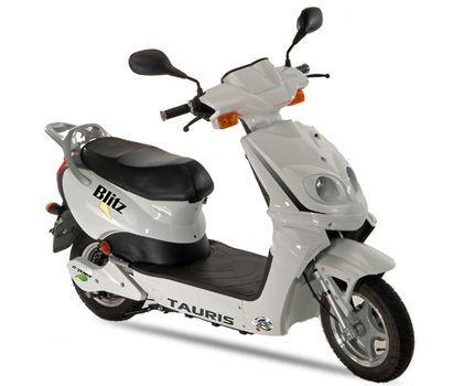

Hi Schaltregler-Freaks,
als stolzer Besitzer eines preiswert erstandenen Elektrorollers habe ich
vor, die mit max. 38kmh etwas lahme Kiste flotter zu machen und zwar
mittels Spannungserhöhung der 48V LiFePo4-Batterie auf ca. 60V.
Die Motorelektronik für den bürstenloser Drehstrom-Motor kann das ab.
Testweise habe ich drei zusätzliche LiFePo4-Zellen im Staufach eingebaut
und in Serie zur 48V-Batterie geschaltet, worauf das Gerät dann in der
Ebene auch knapp die vom Hersteller zugelassenen 45kmh erreichte. Das
hat allerdings den Nachteil, dass ich die zusätzlichen Batterien
jedesmal getrennt laden muss und im Staufach auch reichlich Platz
wegnehmen.
Meine Idee ist, aus den 48V per Schaltnetzteil zusätzliche ca. 12V mit
max. 30A belastbar zu erzeugen und diese zwecks Spannungserhöhung auf
die 48V "draufzusetzen". Dazu müsste man die Spannungserzeugung
galvanisch trennen. Realisieren könnte man das mit einem entsprechend
ausgelegten Schaltregler + Hf-Trafo, ähnlich wie es in einem PC-Netzteil
gemacht wird. Meine Suche nach einer brauchbaren Schaltung war bis jetzt
allerdings negativ. Schaltregler-ICs mit entsprechenden Applikationen
habe ich jede Menge entdeckt, jedoch nichts verwertbares mit
galvanischer Trennung.
Bin für jede brauchbare Idee dankbar und werde das Ergebnis auch hier
veröffentlichen, falls es zu einer funktionierenden Schaltung kommt.

von Rolf L. (dj7th)
Hi folks,
zunächst mal vielen Dank für die rege Beteiligung an meinem
"Frisier-Problem". Was die Zulassung vom Roller anbelangt: der ist lt.
Hersteller für 45kmh angegeben, was er aber Dank unterdimensioniertem
Akku nicht läuft. Daher meine Idee der Spannungserhöhung. Dass dann der
Akku schneller leer werden kann, ist ein Naturgesetz und hängt lediglich
von der Fahrweise ab. Die Kiste hat dazu einen Gasgriff mit (leider nur)
4 Stellungen.
Harald Wilhelms schrieb:
> Dazu kommt noch die deutlich verkürzte Lebensdauer des Rollers.
Der Motor und die Elelktronik verträgt das mehr an Leistung problemlos,
das habe ich bereits ausgiebig mit den Zusatzbatterien getestet. Den
"Booster" würde ich dann auf die Motorelektronik im Innenraum montieren,
also von aussen nicht ersichtlich und da die max. zulässige
Geschwindigkeit nicht überschritten werden kann, sehe ich hier kein
Problem.
ein Gast schrieb:
> Für die Hochsetzung von 5-10A findet man auch mehr Schaltungen z.B.:
> http://www.sprut.de/electronic/switch/up150w/up150w.htm
Die Ausführungen von sprut kenne ich bereits, ich habe früher schon
einiges von seinen anderen Vorschlägen realisiert.
Dirk J. schrieb:
> Ich würde aus den 48V per Schaltnetzteil direkt die 60V erzeugen anstatt
> 12V "draufzusetzen".
Das war meine erste Idee, aber dann muss ich das Schaltnetzteil für ca
1500W Motorleistung auslegen, soviel schluckt die Kiste bei Volllast.
Wenn ich nur zusätzliche 12V draufsattle, sind das dann "nur" ein mehr
von ca. 300W, muss aber logischerweise galvanisch getrennt sein, was man
mit einem HF-Trafo machen könnte.

von Rolf L. (dj7th)
Matthias Sch. schrieb:
> Sprich, ich denke, es
> wird einfacher zu sein, ein paar zusätzliche baugleiche Zellen
> unterzubringen und das Ladegerät und den Balancer anzupassen.
Das ist gerade mein Problem. Ein paar Zellen zusätzlich reinquetschen,
habe ich bereits getestet. Aber die muss ich getrennt laden oder ich
müsste das BMS mitsamt Ladegerät auf 60V abändern, was mangels
Schaltplan nicht möglich ist. Der Hersteller in China rückt leider auch
nichts raus, der Importeur ebenfalls nicht, wobei ich bezweifle, dass er
von der Elektronik Schaltpläne hat. Bei Ausfall wird halt wie üblich das
Modul ausgetauscht und gut ist.

Kläre unbedingt ab, ob die Modifikation von den Paragraphenreitern
abgesegnet ist.
Wir sind hier in Deutschland!
Stell Dir vor, Du wirst - schuldlos - in einen Unfall verwickelt
und die kommen dann auf die Idee, Dein Gefährt mal genauer unter die
Lupe zu nehmen...
Du brauchst die 60V übrigens nur zum schneller fahren.
Dann aber keine 30A.
Am Berg zB. brauchst Du die 30A, dann aber keine 60V.
Es reichen also weniger als 12V*30A = 360W
Du könntest den Wandler auch ein/zuschaltbar machen nur zum schneller
fahren und ansonsten abgeschaltet lassen.
Hättest dann nur zus. Verluste durch 1 Gleichrichter-Drop.

Dann ist es trotzdem erfolgversprechender, dir einen 60V Lader zu bauen,
als deinen angepeilten Wandler. Alleine die 30A - man rechnet mit einer
Strombelastung auf Kupferdraht von etwa 6A per mm², du müsstest also
einen 12V SNT Trafo mit min. 5mm² Draht wickeln.

Ein Step-Up-Wandler muß ja auch nicht die volle Leistung wandeln, auch
wenn er galvanisch nicht getrennt ist.
Ein galvanisch getrennter Wandler ist wahrscheinlich größer wegen der
zwei Wicklungen.
Ich würde auch eher an der Ladeschaltung ansetzen, weil da die Leistung
viel geringer ist.
Warum war der Roller wohl so günstig?

Boosterman schrieb:
> Du kannst mit jedem Push-Pull Schaltregler-IC via MOSFETs nen Trafo mit
> 2 Sekundärwicklungen antreiben.
> Dann hast Du galvanische Trennung.
> Und Power.
> Siehe PC-Netzteil, siehe Converter für Car-Audio-Endstufen.
Genau so eine Schaltung suche ich, hast du dafür eine Quelle?
Das war eigentlich auch der Grund für mein Posting hier im Forum.
Orientiere Dich an den Standardschaltungen der Applikationen für die
Schaltregler-IC.
Gebräuchlich und billig sind zB. TL494 oder SG 3525A
Oder orientiere Dich an Wandlern für Car-Audio-Endstufen.
Was Du modifizieren mußt:
(Dein Wandler läuft ja mit 48V statt mit 12V)
Du brauchst also nen einfachen (Linear-)Vorregler (Transistor+Zener+2Rs)
für die Ub des Schaltregler-ICs,
der die 48V auf 12...18V runterregelt.
Die MOSFETs, die Du verwenden mußt,
müssen 2*Ub + die Streuinduktivitäts-peaks aushalten.
100V-Typen werden NICHT reichen, Du brauchst mindestens 150V-Typen,
besser 200V-Typen.
Snubbers nicht vergessen.
Schutz-Zeners wären auch keine schlechte Idee.
Der Übertrager darf nicht in die Sättigung geraten.
Wenn Du ne Nummer grösser nimmst,
kannst Du leichter wickeln und brauchst weniger Windungen.
Wenn Du hoch genug taktest, brauchst Du zB. je 6V eine Windung,
also prim. 2 x 8 Wdg, sek. 2 x 2 Wdg.
Nimm dünnere Drähte parallel, statt einem dicken (skin effekt)
Läßt sich auch leichter wickeln.
Klaus schrieb:
> Ich würde den 30A nicht trauen, beim Anfahren würde ich vom doppelten
> bis dreifachen ausgehen
In dem BLCD-Controller sitzt ein Strom-mess-shunt,
und der Controller limitiert via PWM auf den eingestellten Maximalstrom.
Wenn der also auf 30A Limit eingestellt ist,
dann limitiert der auch auf 30A.

Hallo Zusammen!
Es gibt Car-Audio Endstufen die wären dafür ja fast schon passend. 12V
rein und +/- 30-40V raus. Wenn man so eine nimmt, den Trafo (in aller
Regel sind es Ringkerne) um 180° grad dreht, dann hätte man schon fast
die passende Übersetzung von 48V auf 12V.
Wie Boostermann schon geschrieben hat, wäre noch die Eingangsbeschaltung
an die höhere Spannung anzupassen (Elkos, Fets). Den Regler IC (meist
TL494) wieder mit 12V versorgen per Linearregler oder fertigem DC/DC
Wandler.
Den sekundären Gleichrichter müsste man "umbeschalten" und etwas dickere
Dioden (aus einem PC-Netzteil z.B.) verwenden - die müssen ja jetzt die
30A stemmen können - alternativ wäre ein Aktivgleichrichter denkbar
(dazu weiter unten).
Als Regelkreis haben die allermeisten Car-Audio Stufen einfach keinen.
Die laufen auf fixer Frequenz (um die 60 - 70KHz) und einem fixen
Tastverhältnis. Bei der Topologie ist die Ausgangsspannung dann grob
etwa Eingangsspannung x Ü des Trafo.
Den Regelkreis würde ich nicht auf stabile 12V ansetzen, sondern auf die
gewünschten 60V im Endresultat. Gibt der Akku etwas nach würde das
Netzteil dies gleich noch mit ausgleichen und es hätte den Vorteil, dass
man den Regelkreis nicht galvanisch trennen müsste (da auf GND bezogen).
Meiner Meinung nach geeignete Endstufen wären die Sony XM-1002HX oder
XM-754HX oder XM-754SX oder XM-1502SX.
Die sind alle ähnlich aufgebaut und haben alle ziemlich das gleiche
Netzteil drin. 300W kommen aus dem Netzteil gut raus. Die 1002HX ist mit
280W P-Out angegeben und das bringt sie auch.
Alle die genannten Endstufen haben FETs als Endstufen verbaut. Um die
bei voller Leistung noch bis an die Rails durchsteuern zu können
benötigen sie am Gate eine höhere Spannung als die durchzusteuernde Rail
selbst hat. Das wurde gelöst indem man auf den Trafo einfach noch zwei
Hilfswicklungen drauf gewickelt hat (Original). Diese Hilfswicklungen
könnte man, wenn man sie evtl. etwas umwickelt zur direkten Ansteuerung
von FETs als Gleichrichter nehmen (Aktivgleichrichter). Damit wären
diese Verluste auch deutlich geringer (Entsprechende FETs
vorausgesetzt). Evtl. könnte man gleich die wieder verwenden, die Sony
original im Netzteil verbaut hatte - mit 12V kommen die ja bestens klar.
Ach ja, die HX Serie war 1-Ohm stabil. Dazu konnte man auf der
Unterseite per Kippschalter zwischen zwei Wicklungen hin und her
schalten. Die eine mit mehr Spannung und weniger Strom, die andere mit
mehr Strom dafür etwas weniger Spannung...
Sony ;-)

von Harald W. (wilhelms)
Rolf L. schrieb:
>> Und Power, siehe Converter für Car-Audio-Endstufen.
Da findet man sicherlich genug im INet, sowas ist aber für Deine
Zwecke zu schwach.
Das Problem ist, das ein Schaltregler grundsätzlich nicht mehr
Ampere liefern kann, als der Wert, für den er ausgelegt ist.
Ein Akku kann kurzzeitig auch etwas überlastet werden. Das ist
einer der Gründe, warum Dir immer wieder der Zusatzakku vorge-
schlagen wird.
Das geht mit einem Stepup auch. Allerdings ist es nicht ganz
einfach, Schalter zu finden, die 30A bei über 30V schalten können.
Mal davon abgesehen, das kein einziger Fahrzeughersteller einen
Wandler verwenden würde, ist ein Stepupwandler die einzig sinn-
volle Lösung für Dein Problem.

Ich hab mal ein Bild von der Kiste angehängt.
Der Importeur hat ihn auch noch "Blitz" getauft, hahaha.
